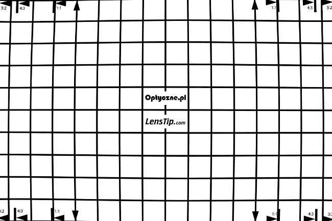

  11. 17 stycznia 2023, 18:07
    "Finezja odwzorowania obrazu" -o której mówi Yann Salmon Legagneur, dyrektor ds. marketingu produktu w dziale Digital Imaging Sony Europe
    to monstrualna dystorsja i duże winietowanie -nawet na przyciętym JPEG
    link -20mm
    link -70mm
    Fajny Fish Eye Zoom. 😉
    8000 zł za standardowego zooma f/4?

    Duża dystorsja jest poważnym problemem jeśli po przycięciu obrazu nie mamy deklarowanych kątów widzenia. Tutaj mamy nawet lekki zapas.
    Jako wada postaje zmniejszenie rozdzielczości po przycięciu, ale akurat w systemie Sony nie możesz narzekać na brak korpusów o dużej liczbie pikseli więc jest z czego przycinać.
    Otwartym pozostaje pytanie jak większy i cięższy musiałby być ten obiektyw, żeby przy tych parametrach próbował skutecznie walczyć z dystorsją.

  17. 17 stycznia 2023, 18:40
    Ogólnie to nie ma problemu z dystorsją
    ...tylko trzeba w zębach przynieść do Sony więcej kasy
    czy to na obiektyw, czy to na aparat o większej rozdzielczości.
    -Nie ma problemu. 😉
    Szabla i Rafiki już zacierają ręce.

  21. 17 stycznia 2023, 19:14
    Problem w tym, że niezbyt jasny obiektyw za bardzo wygórowaną cenę
    zabiera rozdzielczość w aparacie za który zapłaciłeś.
    Bez znaczenia czy to z 24 czy z 60 Mpix.
    Uciął przecież po 2 x 1/2 kratki po brzegach z 2 x 7 kratek na szerokość link
    i dodatkowo rozciągnął rogi.
    Ile Mpix w waszym testowym A7R III kosztowała ta operacja
    maskująca wady optyczne?

    PanaLeica 10-25/1.7: - 5,98% @ 10 mm (ekw. 20 mm)
    Tamron 20/2.8: - 8,29%
    Sony 20-70/4: -5,79% @ 20 mm

    Errata: -5,79 % @ 20 mm jest dla matrycy APS-C, a dla FF dystorsja w RAW wynosi @ 20 mm -10,23 %.
    @ 24 mm nadal spora (-6,08%), ale już w stawce z ww. 24-70.
    Oczywiście można dokupić do 24-70/4 stałkę 20/1.8 i nosić ją z drugim body, ale moim zdaniem to "średnie" rozwiązanie.
  30. 17 stycznia 2023, 20:36
    @3xN
    −5.79% to na APS-C.
    Sony 20-70/4 na FF ma dystorsję −10.23% na 20mm
    i −6.08% na 24mm.
