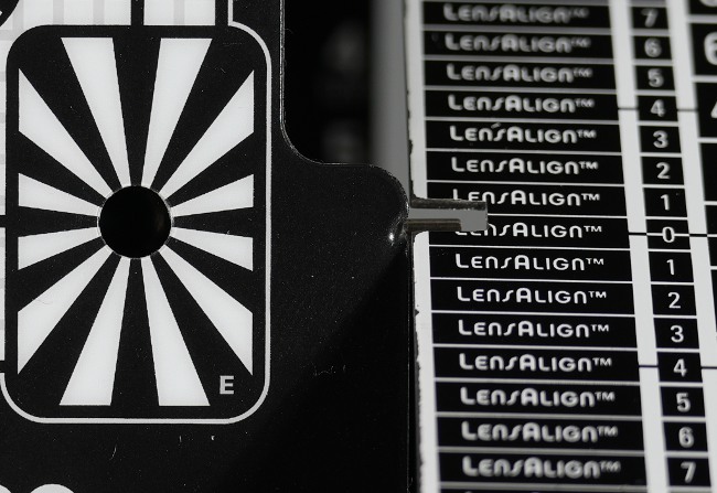

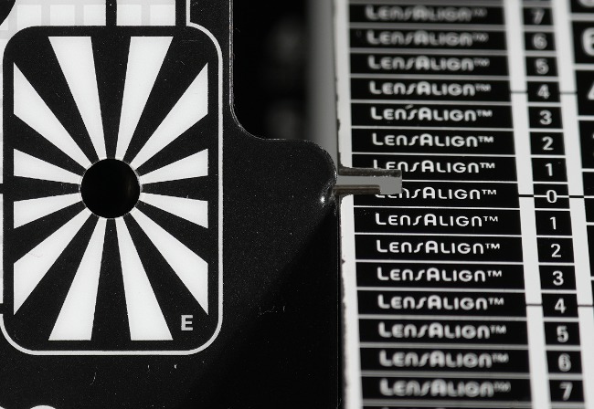

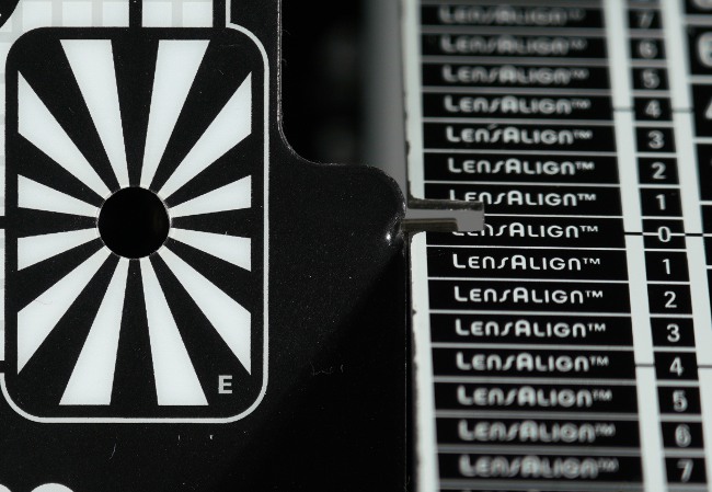

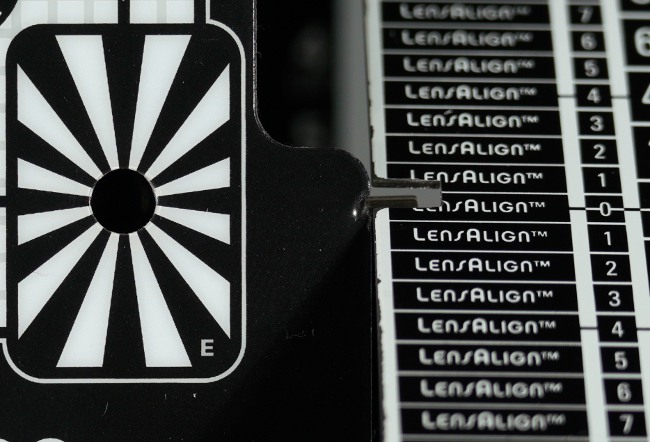

W trakcie testu mieliśmy okazję do podłączenia Sony FE 20–70 mm f/4 G do korpusów Sony A7R III oraz Sony A7R V. W obu przypadkach autofokus pracuje bezgłośnie i bardzo szybko. Przebieg całego zakresu odległości i potwierdzenie ostrości nie zajmuje więcej niż 0.3–0.4 sekundy i nie różni się istotnie, gdy zmieniamy korpusy. Warto dodać, że jest to świetne tempo, więc w tej kategorii obiektyw zasłużył na pochwały. Zastosowane silniki liniowe XD sprawują się więc tutaj znakomicie.
Nie mieliśmy także żadnych problemów z celnością mechanizmu ustawiającego ostrość. Była ona wzorowa niezależnie od tego, czy pracowaliśmy w studio czy robiliśmy zdjęcia w plenerze.
Jak widać z poniższych ujęć, Sony nie miał też problemów z tendencją do ustawiania ostrości przed lub za właściwym obiektem.
A7R III, 50 mm, f/4.0

A7R III, 70 mm, f/4.0

A7R V, 50 mm, f/4.0

A7R V, 70 mm, f/4.0
