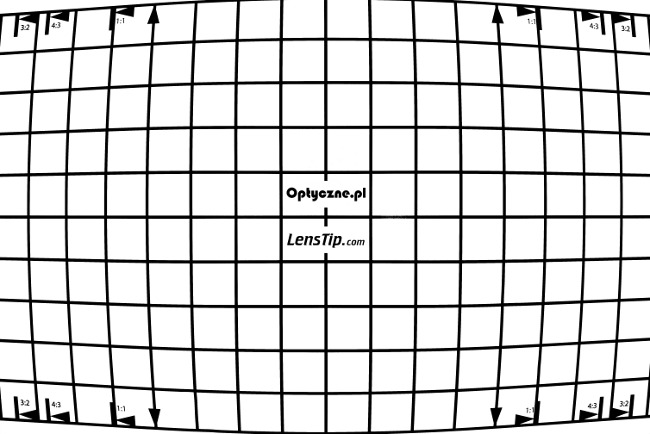

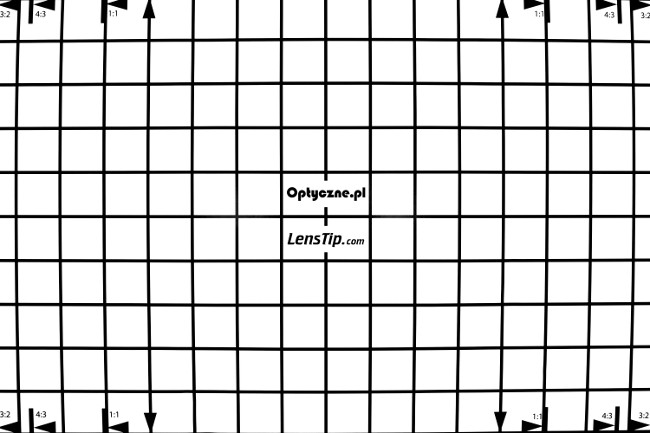

Prawdziwy obraz dystorsji dadzą nam pomiary przeprowadzone na nieskorygowanych plikach RAW. W tym przypadku mamy do czynienia z ogromną dystorsją beczkową o wartości -7.43%. W przypadku plików JPEG dystorsja jest korygowana, ale nie do samego końca. Nasze pomiary pokazały tam także dystorsję beczkową, ale tym razem na poziomie -1.31%.
Fujifilm X-T2, 8 mm, JPEG
Fujifilm Fujinon XF 8 mm f/3.5 R WR - Dystorsja i pole widzenia
Fujifilm X-T2, 8 mm, RAW
