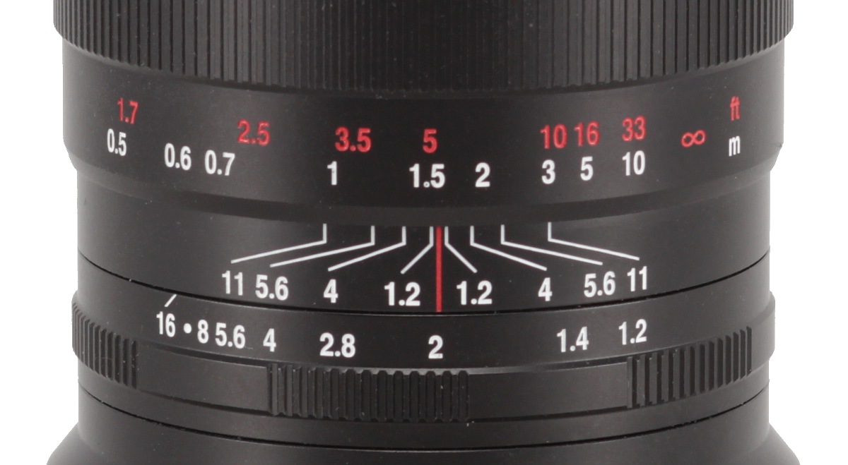

W przypadku Argusa 1.2/28 FF ostrość ustawiamy przy pomocy wygodnego pierścienia, który ma szerokość aż 37 mm. W jego dolnej części mamy skalę odległości wyrażoną w stopach oraz w metrach, a na części lekko poszerzonej umieszczono drobne, ale wygodne w dotyku karbowanie. Pierścień pracuje równo, płynnie i z należytym oporem. Przebieg całego zakresu ostrości wymaga obrotu nim o kąt około 110 stopni, co jest wartością typową dla tych parametrów.
Venus Optics LAOWA Argus 28 mm f/1.2 FF - Ustawianie ostrości i oddychanie
Pracę ma nam ułatwić skala głębi ostrości ze znacznikami dla wartości przysłon f/1.2, f/4.0, f/5.6 i f/11. Z jednej strony bardzo cieszy fakt, że użyto znaczników dla maksymalnego otworu względnego, z drugiej strony, odległość między nimi jest naprawdę mała, a to nie ułatwia zadania fotografującemu.
