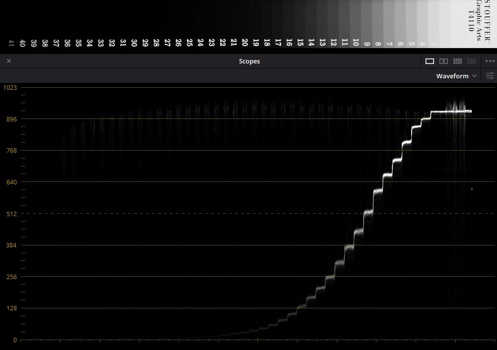

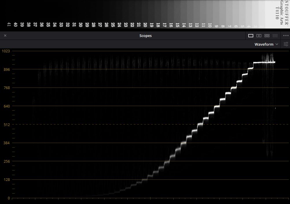

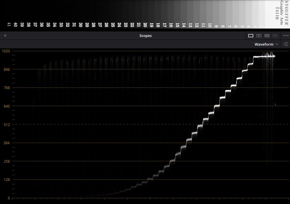

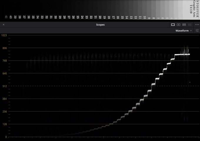

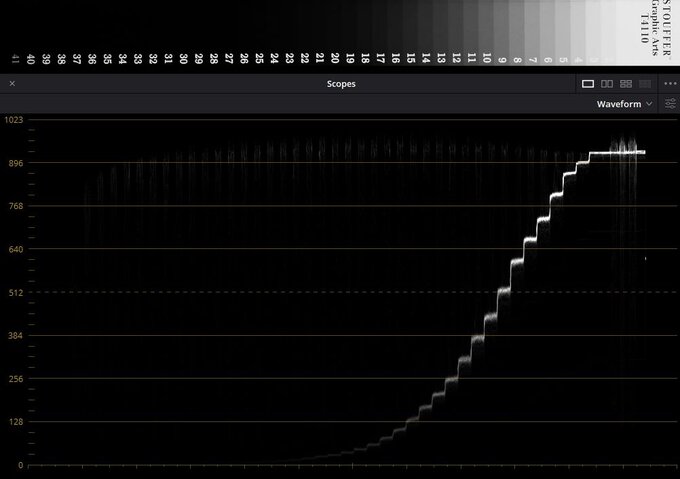

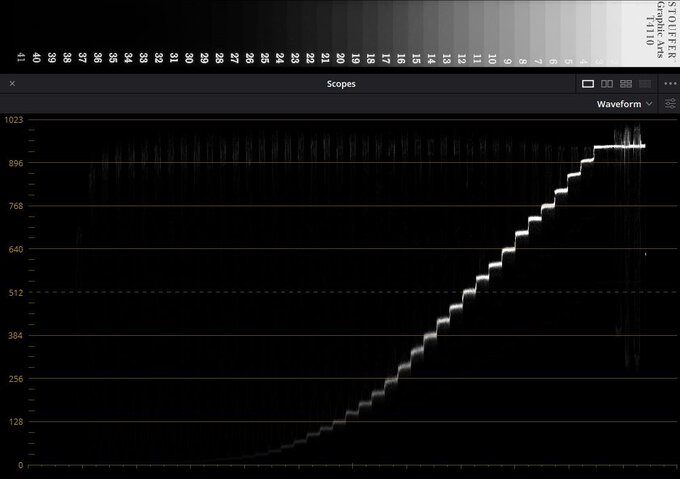

Zakres tonalny
Spójrzmy teraz na liczbowe wartości opisujące zakres tonalny, otrzymane po nagraniu tablicy Stouffer T4110 na poszczególnych profilach obrazu i kombinacjach nastaw. Stopklatki z tak nagranych ujęć zostały przeanalizowane z użyciem programu Imatest, co pozwoliło uzyskać wspomniane liczbowe wartości. Ponieważ Imatest nie zawsze generuje wyniki dla wszystkich możliwych stosunków sygnału do szumu, przedstawiamy wartość dla najostrzejszego kryterium (stosunek sygnału do szumu 10:1 opisany jako „WYSOKA JAKOŚĆ”) oraz dla najniższego (wartość „Total” podawana przez Imatest, zazwyczaj nieco przekraczająca tę dla stosunku sygnału do szumu 1:1, w tabeli wartość ta została podpisana „NAJNIŻSZA JAKOŚĆ”).
Oprócz tego, w prezentującej te wyniki poniższej tabeli, załączamy także wykresy waveform monitor z programu DaVinci Resolve, prezentujące, jakie wartości przyjmują poszczególne pola tablicy zależnie od użytego profilu obrazu. Tablica była nagrywana tak, by prześwietlić pierwsze jedno lub dwa pola.
Wartości liczbowe potwierdzają praktyczne obserwacje z poprzedniego podrozdziału – dla kryterium wysokiej jakości obrazu zdecydowanie najgorzej (i w wartościach bezwzględnych po prostu źle) wypada profil naturalny, a najlepiej, o dziwo zbliżając się do części pełnoklatkowej konkurencji (np. Nikona Z9) – OM-Log400.
Potencjalnym użytkownikom OM-1 zalecamy zatem po prostu korzystać z profilu logarytmicznego (oczywiście w połączeniu z 10-bitowym zapisem w H.265) na ile to tylko możliwe, bo tylko on wydobywa dobry zakres tonalny z matrycy.
