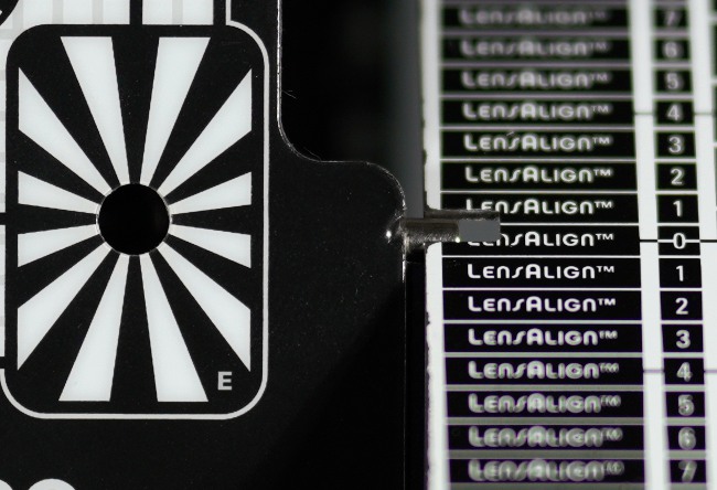

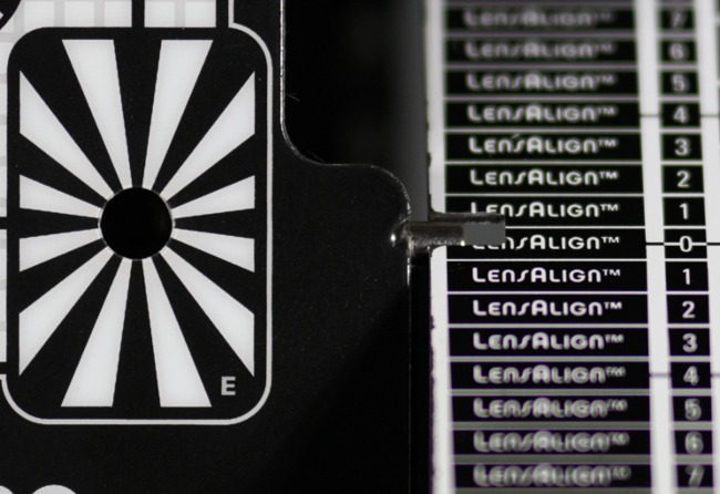

Jakość pracy mechanizmu ustawiającego ostrość mieliśmy okazję ocenić w połączeniu z aparatami Sony A7R IIIa oraz Sony A7R V. W obu przypadkach autofokus pracuje bezgłośnie i szybko. Przebieg całego zakresu odległości i potwierdzenie ostrości zajmuje około 0.4 sekundy, co jest bardzo dobrym wynikiem. Nie zależy on od kierunku pracy, a jednocześnie mechanizm nie ma tendencji do gubienia się w gorszych warunkach oświetleniowych.
W przypadku pracy w plenerze trochę więcej zawahań i niejednostajności pracy autofokusa zaobserwowaliśmy w przypadku starszego korpusu, czyli Sony A7R IIIa, zwykle przy niewielkich odległościach ostrzenia. W przypadku nowszego A7R V takich efektów nie odnotowaliśmy.
Jeśli chodzi o tendencję do ustawiania ostrości przed lub za właściwym obiektem, nie zauważyliśmy jej na żadnych korpusie użytym w teście.
A7R IIIa, f/1.4

A7R V, f/1.4
