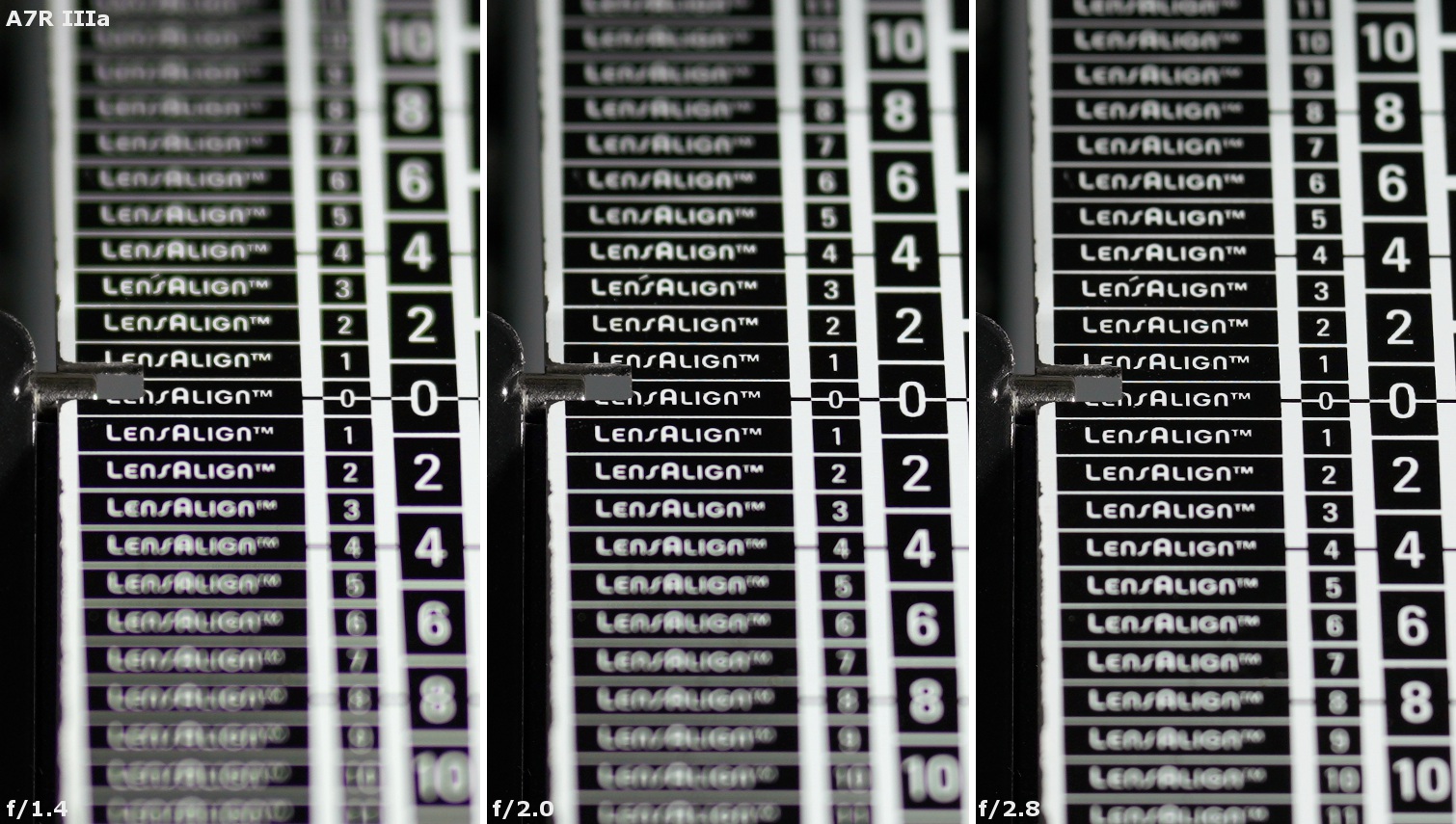

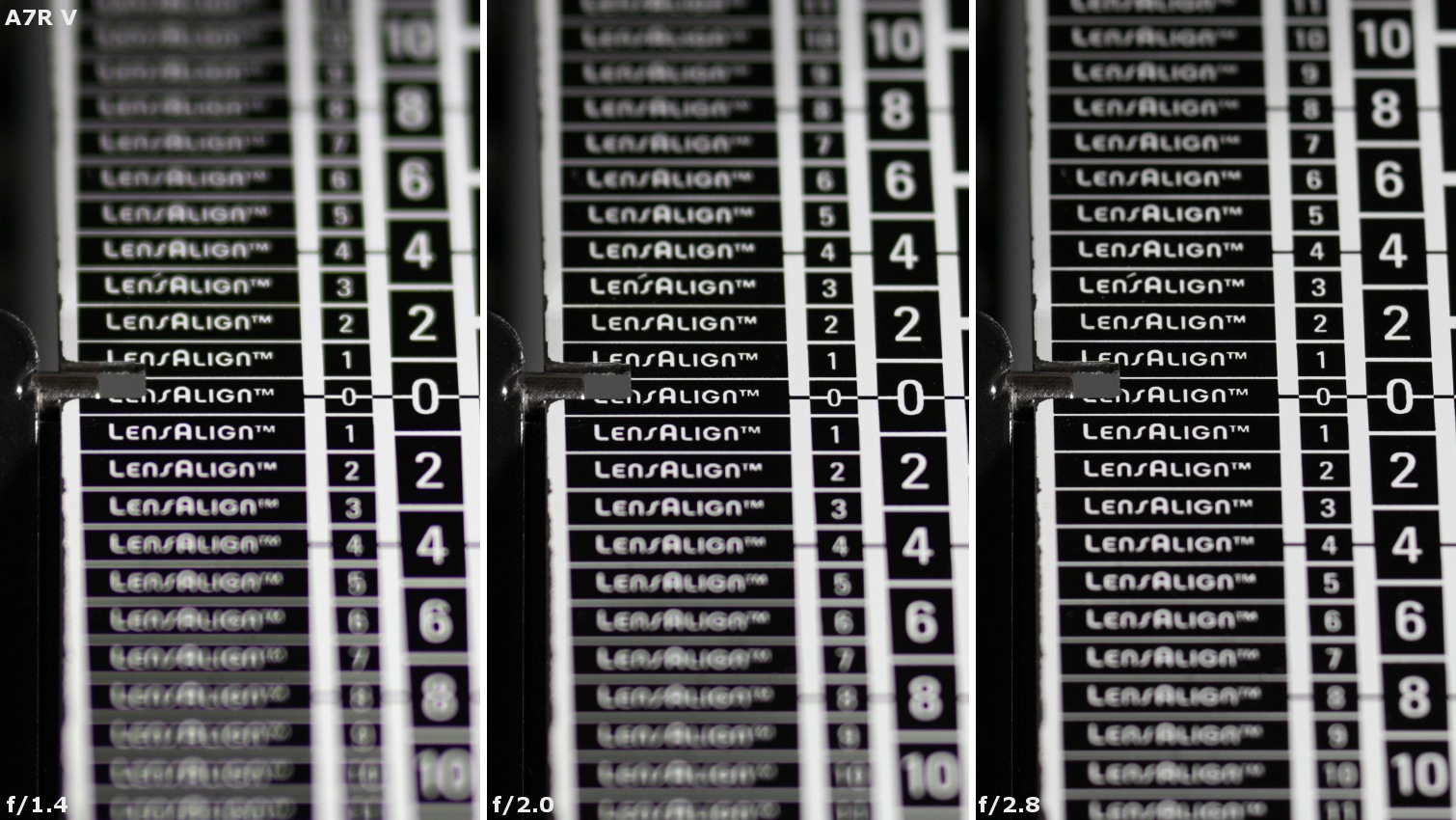

W przednim układzie optycznym Sony FE 85 mm f/1.4 GM II użyto dwóch dużych soczewek wykonanych z niskodyspersyjnego szkła ED, a to sugeruje, że obiektyw będzie dobrze korygował oba warianty aberracji chromatycznej.
Poniższe zdjęcia wykonane aparatami Sony A7R IIIa oraz Sony A7R V pokazują wyraźnie, że nie ma tutaj żadnych wpadek. Podłużna aberracja chromatyczna jest bardzo mała i to już nawet na maksymalnym otworze względnym.
Sony FE 85 mm f/1.4 GM II - Aberacja chromatyczna i sferyczna

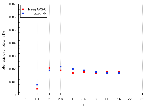

Rzućmy teraz okiem na poniższy wykres, na którym mamy przedstawiony przebieg poprzecznej aberracji chromatycznej w zależności od użytej przysłony i wielkości zastosowanego detektora.
Widać, że tutaj wyniki też są świetne. Na maksymalnym otworze względnym wada ta jest praktycznie zerowa, osiąga swoje maksimum dla przysłon f/2.0-2.8, a potem powoli spada. Nawet w owym maksimum uzyskane wyniki wciąż są jednak bardzo małe i powodują, że aberracji tej nie dojrzymy na zdjęciach z życia wziętych.
Ten stosunkowo szybki wzrost aberracji od poziomu praktycznie zerowego na f/1.4 do wartości maksymalnych na przysłonach f/2.0 i f/2.8, może być jedną z przyczyn nietypowego zachowania związanego z rozdzielczością na brzegu kadru w bliskich okolicach maksymalnego otworu względnego, o którym wspominaliśmy w poprzednim rozdziale.

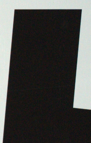

A7R IIIa, RAW, f/1.4 A7R IIIa, RAW, f/2.8
