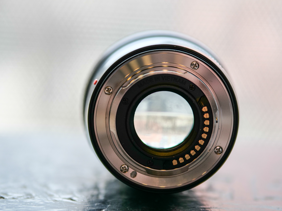

Obiektyw rozpoczyna się metalowym bagnetem otaczającym styki i nieruchomą soczewkę. Wokół soczewki znajdziemy napis "Made in Vietnam". Przypomnijmy, że poprzedni obiektyw z serii PRO wyprodukowany został w Japonii, w międzyczasie jednak producent skupił się na przeniesieni większości swoich fabryk do Wietnamu - powodem jest oczywiście niższy koszt produkcji w tym azjatyckim kraju.

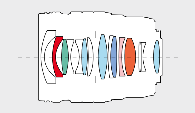

Olympus M.Zuiko Digital ED 17 mm f/1.2 PRO składa się z 15 soczewek umieszczonych w 11 grupach. Nie zabrakło oczywiście elementów specjalnych - mamy więc jeden element ED-DSA (Extra-Low Dispersion Dual Super Aspherical), jeden element o bardzo wysokim współczynniku załamania Super HR, 3 soczewki wykonane z niskodyspersyjnego szkła ED, jeden element stworzony z niskodyspersyjnego szkła Super ED oraz dwie soczewki asferyczne. Przysłona składa się z 9 listków i możemy ją domknąć do wartości f/9. Warto wspomnieć, że soczewka ED-DSA została użyta w konstrukcjach Olympusa po raz pierwszy i element ten łączy w sobie niskodyspersyjne szkło oraz asferyczny kształt soczewki.
