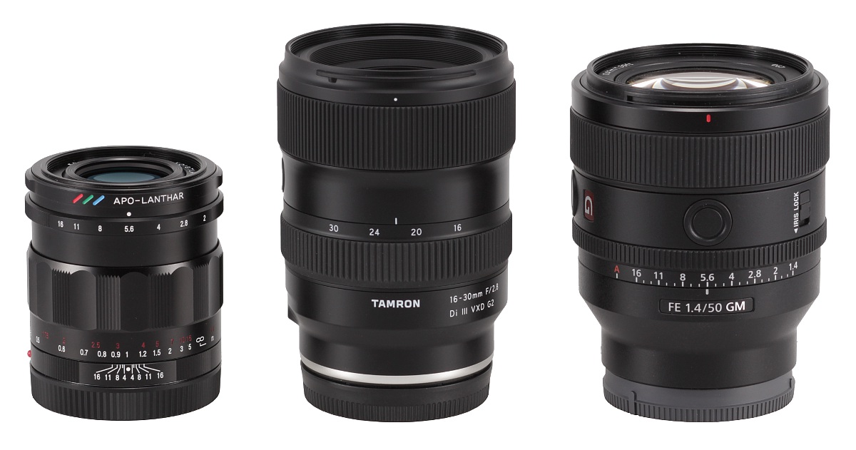

Na poniższym zdjęciu Tamron 16-30 mm f/2.8 Di III VXD G2 stoi pomiędzy Voigtlanderem Apo-Lantharem 2/50 i Sony FE 50 mm f/1.4 GM.

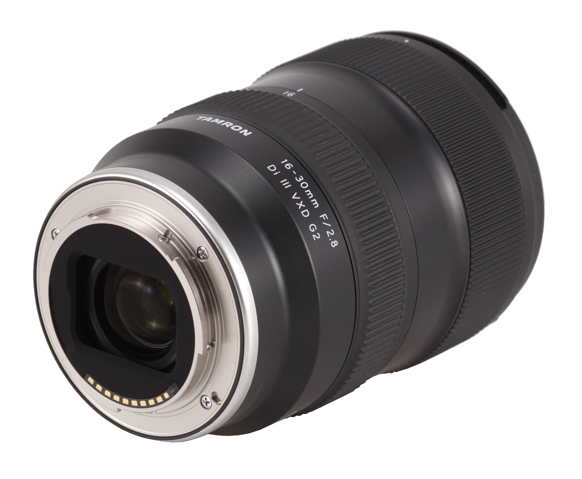

Testowany obiektyw rozpoczyna się metalowym bagnetem, który zawiera styki oraz ramkę o rozmiarach 29 na 21 mm. Wewnątrz tej ramki mamy tylną soczewkę obiektywu o średnicy 21 mm. Jest ona ruchoma i dla ogniskowej 16 mm jej wypukła część znajduje się około 0.5 cm pod płaszczyzną ramki, natomiast dla 30 mm chowa się ona na głębokości prawie 1.5 cm w wewnętrznym tubusie. Ów tubus jest wyczerniony i wykarbowany, ale w górnej części widać fragmenty zielonej płytki z elementami elektroniki. Tutaj nie ma więc mowy o pełnej szczelności.

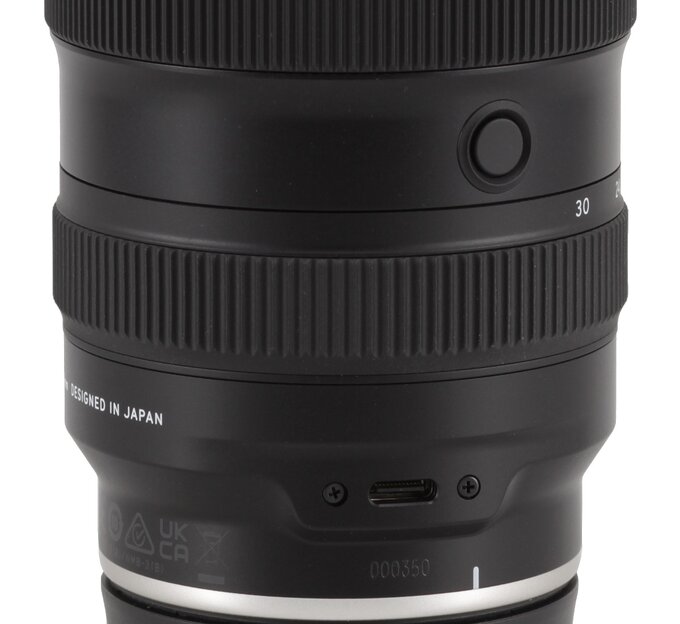

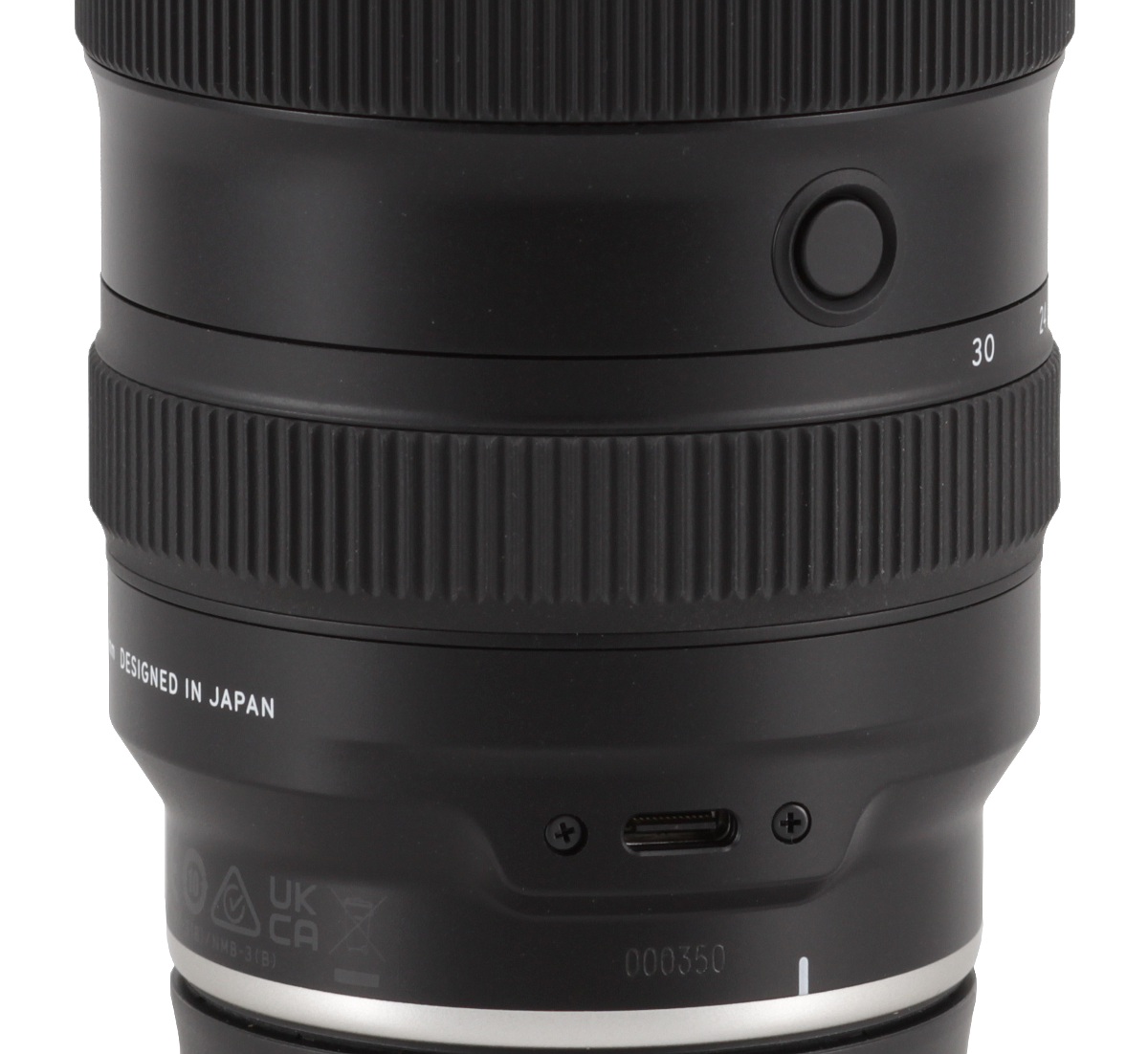

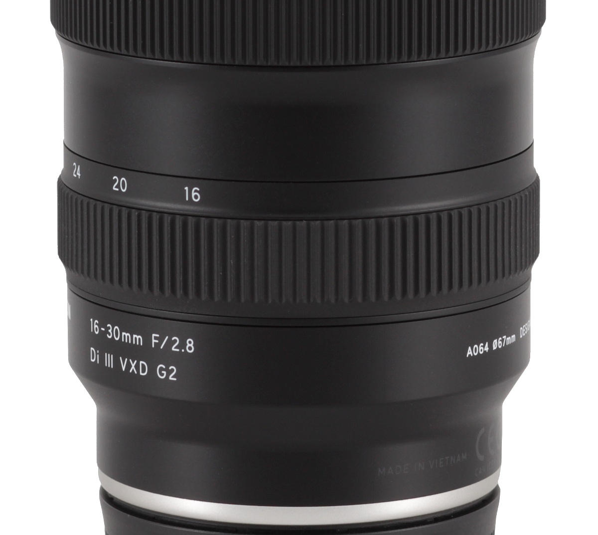

Właściwy korpus obudowy jest pokryty czarnym tworzywem sztucznym i rozpoczyna się nieruchomym, gładkim pierścieniem, na którym znajdziemy srebrny pasek oraz znacznik ułatwiający mocowanie obiektywu do aparatu, a także numer seryjny oraz informację, że obiektyw wyprodukowano w Wietnamie. Pierścień szybko zwiększa swoją średnicę i już na powiększonej części znajdziemy napis z nazwą i parametrami obiektywu, numerem modelowym A064, średnicą filtrów wynoszącą 67 mm oraz informację, że obiektyw zaprojektowano w Japonii. Tutaj też zainstalowano wejście USB typu C, poprzez które, przy pomocy Tamron Lens Utility, można kalibrować obiektyw. Swoją drogą pojawia się tutaj pytanie, jak w długim czasie użytkowania obiektywu, i to w bardzo różnych warunkach, będzie się sprawdzać takie rozwiązanie, w którym na korpusie mamy otwarte i niczym niezabezpieczone wejście USB.
Tamron 16-30 mm f/2.8 Di III VXD G2 - Budowa i jakość wykonania

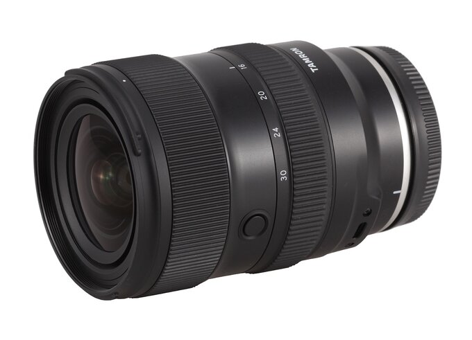

Kolejnym elementem jest pierścień do zmiany ogniskowej, który ma szerokość 22 mm. Wyposażono go w wygodne, gumowane karbowanie, a także w znaczniki ogniskowych dla wartości 16, 20, 24 i 30 mm. Pracuje on płynnie i z należytym oporem.
Idąc dalej, mamy gładki i nieruchomy fragment obudowy o szerokości 17 mm, na którym znajdziemy okrągły przycisk FOCUS LOCK, którego funkcję można zaprogramować.
Następnym elementem obudowy jest pierścień do manualnego ustawiania ostrości, który ma szerokość 20 mm. Jest on prawie w całości pokryty gumowanym karbowaniem, przez co nie znajdziemy tam żadnej skali odległości, ani głębi ostrości. Pierścień pracuje płynnie, z właściwym oporem i z przełożeniem elektronicznym. Zakres jego pracy bardzo słabo zależy zarówno od ogniskowej, jak i od tempa obrotu i wynosi około 180 stopni. Przy tych parametrach obiektywu jest to wartość, która pozwala na precyzyjne nastawy.

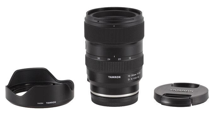

Obiektyw kończy się nieruchomym fragmentem obudowy zawierającym bagnet do umocowania dołączanej w zestawie osłony przeciwsłonecznej. Przednia soczewka ma średnicę 44 mm, jest wypukła i ruchoma. Na ogniskowej 30 mm jest schowana na głębokości około 1.5 cm wewnątrz czarnego i dobrze wykarbowanego tubusu. Natomiast na 16 mm dochodzi prawie do mocowania bagnetowego, ale wciąż jest na tyle nisko, że całą konstrukcję możemy uszczelnić, wkręcając dodatkowy filtr w nierotujące mocowanie o średnicy 67 mm. To bardzo umiarkowana wartość, jak na użyte tutaj światło i dostępne kąty widzenia.
Obiektyw ma mieć konstrukcję odporną na wilgoć, a przedni element optyczny został pokryty fluorem, co ma zapewniać skuteczną ochronę przed brudem i uszkodzeniami, jednocześnie odpychając tłuszcz i wodę.

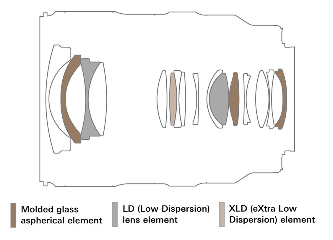

Jeśli chodzi o konstrukcję optyczną, mamy tutaj do czynienia z 16 soczewkami ustawionymi w 12 grupach. Producent nie oszczędzał na elementach specjalnego rodzaju. Mamy bowiem do czynienia z dwoma soczewkami wykonanymi ze szkła niskodyspersyjnego LD, jedną ze szkła o ultra niskiej dyspersji (XLD) oraz trzema soczewkami asferycznymi. Wewnątrz konstrukcji znajdziemy jeszcze kołową przysłonę o dziewięciu listkach, którą możemy domknąć do wartości f/16.

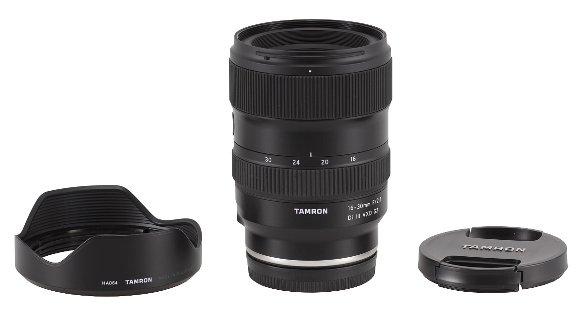

Kupujący dostaje w zestawie oba dekielki oraz tulipanową osłonę przeciwsłoneczną.
