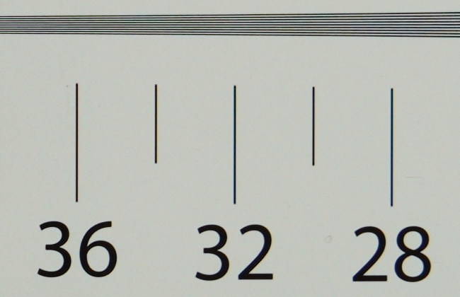

Na końcu tego rozdziału tradycyjnie przedstawiamy wycinki zdjęć naszej tablicy do pomiarów rozdzielczości pobrane z plików JPEG zapisywanych równolegle z RAW-ami użytymi do powyższej analizy.
A7R IIIa, JPEG, 16 mm, f/2.8
Tamron 16-30 mm f/2.8 Di III VXD G2 - Rozdzielczość obrazu
A7R IIIa, JPEG, 30 mm, f/4.0
