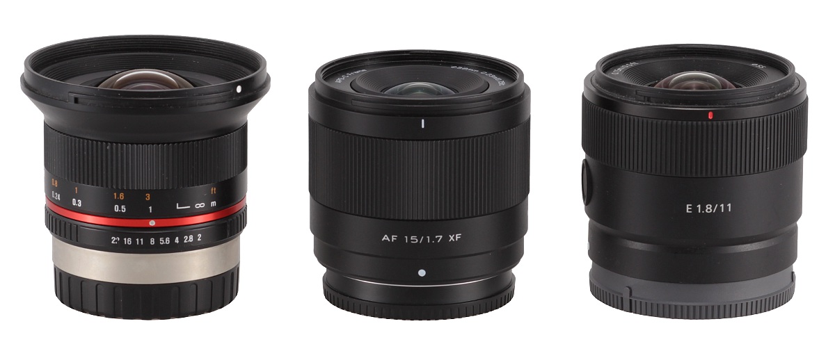

Na poniższym zdjęciu stoi on pomiędzy dwoma ultraszerokokątnymi modelami przeznaczonymi do bezlusterkowców z detektorem klasy APS-C. Po lewej mamy manualnego Samyanga 12 mm f/2.0 NCS CS, a po prawej Sony E 11 mm f/1.8.

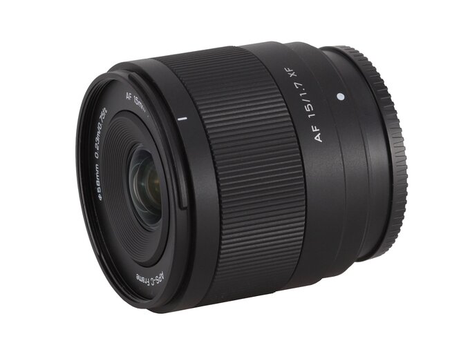

Viltrox AF 15 mm f/1.7 Air - Budowa i jakość wykonania

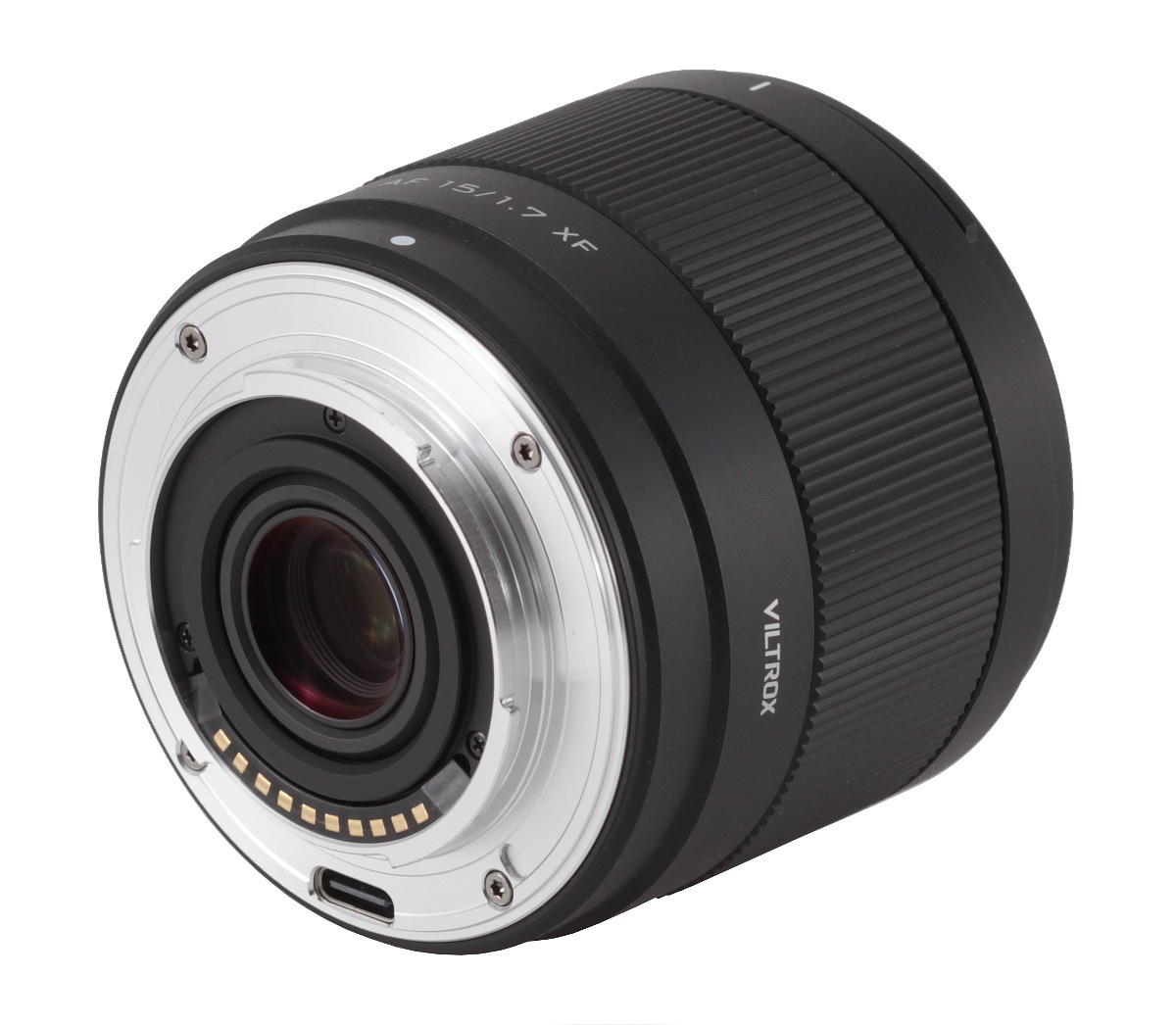

Viltrox AF 15 mm f/1.7 Air rozpoczyna się metalowym bagnetem, w którego obrzeżu znajdziemy wejście USB-C, za pomocą którego możemy podłączyć obiektyw do komputera i wgrać mu odpowiednie oprogramowanie. Wewnątrz bagnetu znajduje się czarny pierścień, w którym zatopiono styki i który otacza tylną soczewkę obiektywu. Ma ona średnicę 15 mm, jest nieruchoma i znajduje się praktycznie na wysokości styków. Od tej strony wszystko wygląda więc bardzo dobrze.

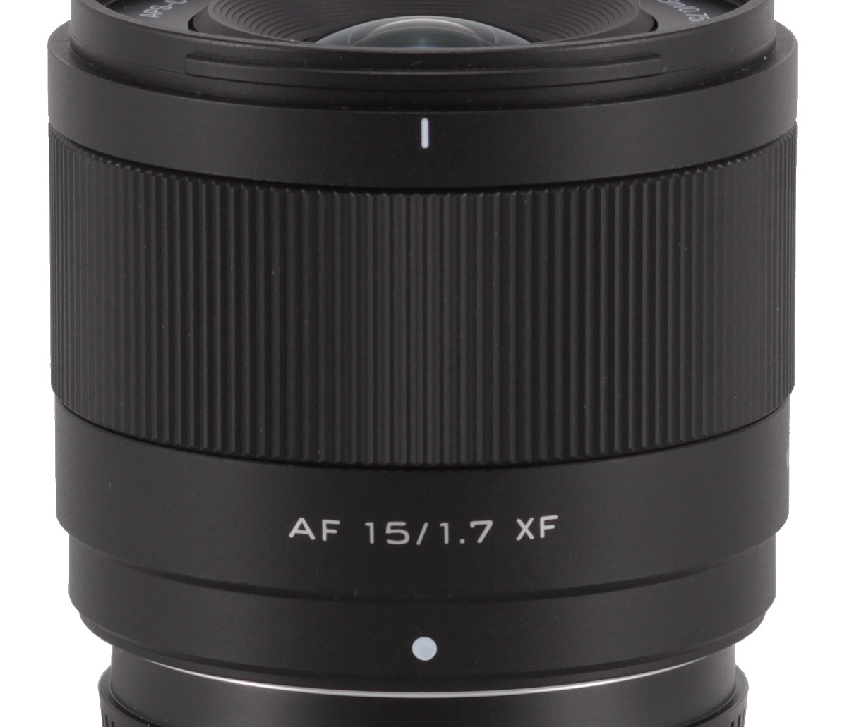

Właściwy korpus obiektywu jest pokryty czarnym tworzywem sztucznym i rozpoczyna się nieruchomym pierścieniem, na którym znajduje się biała kropka ułatwiająca mocowanie instrumentu do aparatu, logo firmy, numer modelowy, numer seryjny oraz informacja o miejscu produkcji, którym są Chiny. Następnie pierścień poszerza swoją średnicę i już na szerszej części natrafimy na kolejne logo producenta oraz napis "AF 15/1.7 XF".
Kolejny element to pierścień do manualnego ustawiania ostrości, który ma szerokość 24 mm i jest w całości pokryty gumowanym karbowaniem. Nie znajdziemy na nim żadnej skali odległości, ani głębi ostrości. Pierścień ten pracuje płynnie, z przełożeniem elektronicznym, dając niewielki, ale wciąż jeszcze właściwy opór. Zakres jego pracy zależy od tempa obrotu. Gdy kręcimy wolno, możemy dojść do wartości około 230-240 stopni, natomiast gdy robimy to szybko, wielkość ta spada do okolic 180 stopni. Obie wartości są jednak na tyle duże, że pozwalają na precyzyjne nastawy manualne.

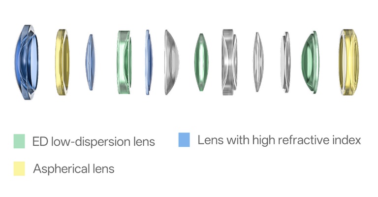

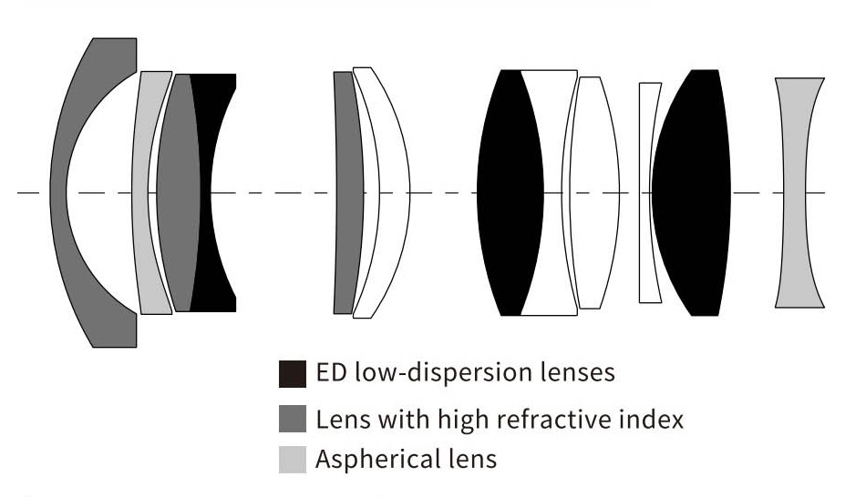

Jeśli chodzi o konstrukcję optyczną, mamy tutaj do czynienia z 12 soczewkami ustawionymi w 10 grupach. Pośród nich znajdziemy aż trzy soczewki ED, dwa elementy asferyczne i trzy, które wykonano ze szkła o wysokim współczynniku załamania światła (HR). Producent nie pożałował więc elementów specjalnych, co jest godne odnotowania, jeśli weźmiemy pod uwagę przystępną cenę tego modelu. Wewnątrz znajdziemy jeszcze kołową przysłonę o dziewięciu listkach, którą możemy domknąć maksymalnie do wartości f/16.

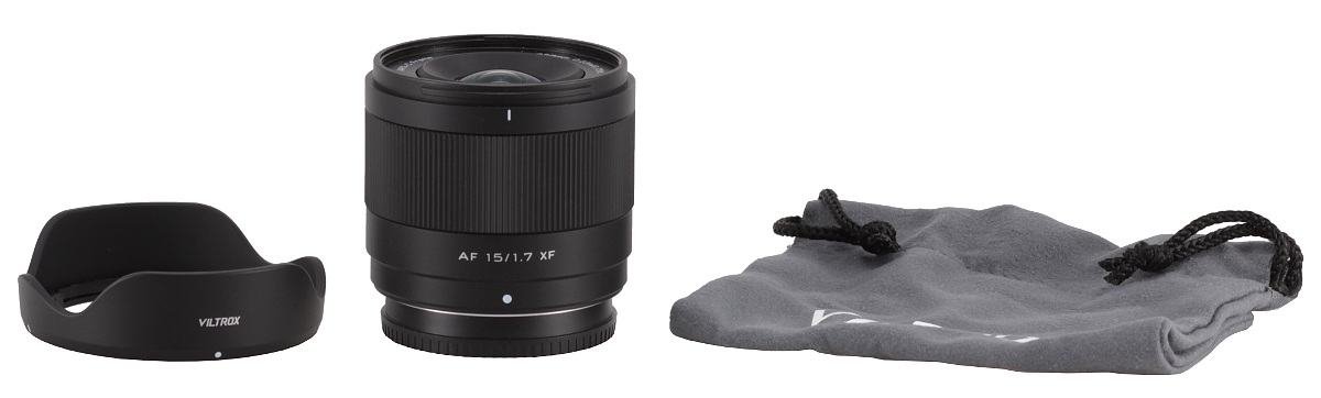

Kupujący dostaje w zestawie oba dekielki, tulipanową osłonę przeciwsłoneczną oraz miękki futerał. Nie jest on może zbyt solidny, ale jego obecność i tak jest warta pochwały w instrumencie, za który trzeba zapłacić około 1000 zł. W przypadku wielu znacznie droższych obiektywów wyposażenie standardowe potrafi być znacznie uboższe niż w tym przypadku. Tym bardziej że, podobnie jak u innych Viltroksów, tutaj też dostajemy aż 5 lat gwarancji.
