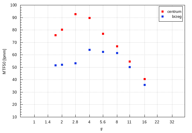

Zobaczmy, jak na tym tle zaprezentował się Viltrox AF 15 mm f/1.7 Air. Wyniki, jakie uzyskał on w centrum i na brzegu kadru, są przestawione na poniższym wykresie.
Viltrox AF 15 mm f/1.7 Air - Rozdzielczość obrazu
Przyznam się szczerze, że gdy zobaczyłem to, co pokazuje mały Viltrox w centrum kadru byłem w prawdziwym szoku. On nie tylko notuje rewelacyjny wynik sięgający prawie 76 lpmm na maksymalnym otworze względnym, ale po przymknięciu przysłony dochodzi do 92.7 lpmm, a więc w granicach błędów pomiarowych ociera się o podium naszych rekordów rozdzielczości. Naprawdę nie spodziewałem się tego po małym obiektywie wycenionym na około 1000 złotych. Viltrox kolejną swoją premierą udowadnia więc niezbicie, że wie, jak zaprojektować naprawdę ostry obiektyw.
Wyniki prezentowane na brzegu kadru są wyraźnie niższe i mogą przez to wyglądać źle, ale wcale takie nie są. To tylko efekt porównywania do wybitnych osiągów w centrum kadru. Przecież nawet na maksymalnym otworze względnym brzeg kadru daje nam rezultat prawie 52 lpmm, a więc wyraźnie wyższy niż poziom przyzwoitości. Na początku rozdzielczość rośnie wolno i jest to po części związane z lokalnym maksimum aberracji chromatycznej, które pojawia się na f/2.8 (więcej na ten temat w następnym rozdziale), ale potem MTF-y są w stanie bez problemów przekraczać bardzo dobry poziom 60 lpmm.
Przy takim kącie widzenia i świetle oraz bardzo korzystnej cenie spodziewałem się kompromisowych osiągów, szczególnie na brzegu kadru. Tymczasem testowany Viltrox nie tylko nie pokazał żadnych istotnych kompromisów, ale w centrum kadru potrafił zakręcić się blisko rekordów rozdzielczości. Wielkie brawa!

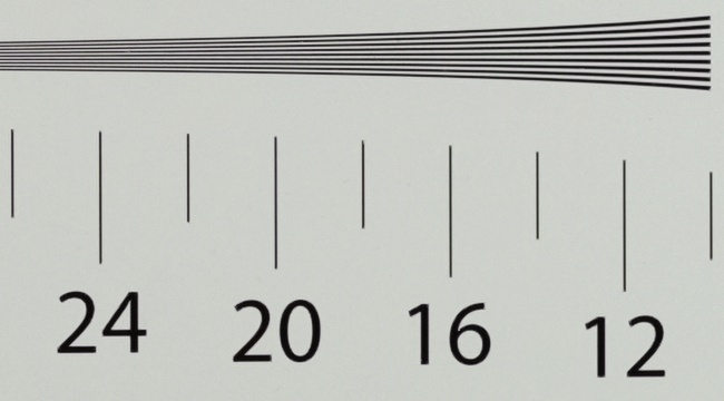

Fujifilm X-T2, JPEG, f/1.7
Fujifilm X-T2, JPEG, f/2.8
