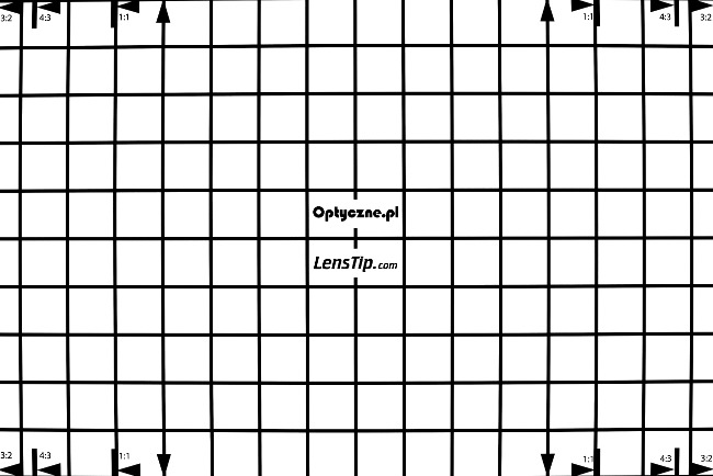

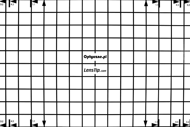

Obiektywy o kącie widzenia przekraczającym 70 stopni potrafią pokazywać sporo problemów z korygowaniem zniekształceń geometrycznych, na szczęście testowany Voigtlander sprawuje się tutaj naprawdę dobrze.
Na mniejszej matrycy APS-C można dojrzeć niewielką dystorsję beczkową, której wartość zmierzyliśmy na -0.87%. Co ciekawe, po przejściu na matrycę pełnoklatkową wynik ten nie zmienia się istotnie, bo sięga tam -0.81%.
Aby dokładniej zbadać temat dystorsji, zdecydowaliśmy się jeszcze sprawdzić, jak zmienia się ona wraz z odległością od fotografowanego obiektu. Okazało się, że z najmniejszym jej poziomem mamy do czynienia na minimalnym dystansie, gdzie sięga ona tylko -0.66%, natomiast z największym dla nieskończoności, gdzie odnotowaliśmy poziom -0.83%.
Wszystkie prezentowane tutaj wyniki są pod względem wartości bezwzględnej zauważalnie mniejsze od 1%, a to oznacza, że omawiana wada jest dobrze trzymana na wodzy. Voigtlander zasłużył więc tutaj na pochwały, tym większe, że przy swoich małych gabarytach mógł próbować odpuścić sobie korygowanie dystorsji i zrzucić to zadanie na oprogramowanie aparatu. Na szczęście konstruktorzy tego obiektywu nie zdecydowali się na takie podejście i odpowiednio zadbali o korygowanie zniekształceń za pomocą optyki i za to należy im się niewątpliwy szacunek. I jest on tym większy, jeśli przypomnimy sobie zachowanie Sony 2/28 - w jego przypadku dystorsja na pełnej klatce sięgała aż -4.82%.
Sony A7R IIIa, 28 mm, APS-C
Voigtlander Apo Lanthar 28 mm f/2 Aspherical - Dystorsja i pole widzenia
Sony A7R IIIa, 28 mm, FF
