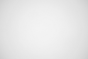

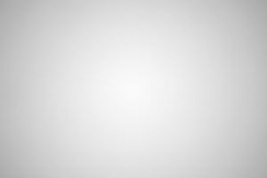

Najpierw sprawdzimy, jak winietowanie wygląda na mniejszej matrycy APS-C/DX. Odpowiednie miniaturki znajdują się poniżej.
A7R IIIa, APS-C, f/2.0 A7R IIIa, APS-C, f/2.8
Voigtlander Apo Lanthar 28 mm f/2 Aspherical - Winietowanie Voigtlander Apo Lanthar 28 mm f/2 Aspherical - Winietowanie
Na maksymalnym otworze względnym winietowanie daje się zauważyć, bo sięga tam wartości 32% (-1.10 EV). Problemy kończą się na przysłonach f/2.8 i f/4.0, gdzie odnotowany przez nas poziom to odpowiednio 15% (-0.47 EV) i 13% (-0.39 EV).

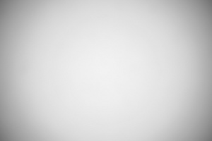

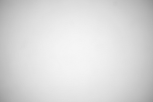

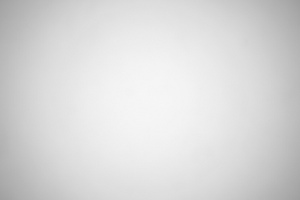

Po przejściu na większą matrycę pełnoklatkową problemów jest zauważalnie więcej i wyraźnie widać to na poniższych zdjęciach.
A7R IIIa, FF, f/2.0 A7R IIIa, FF, f/2.8
A7R IIIa, FF, f/4.0 A7R IIIa, FF, f/5.6

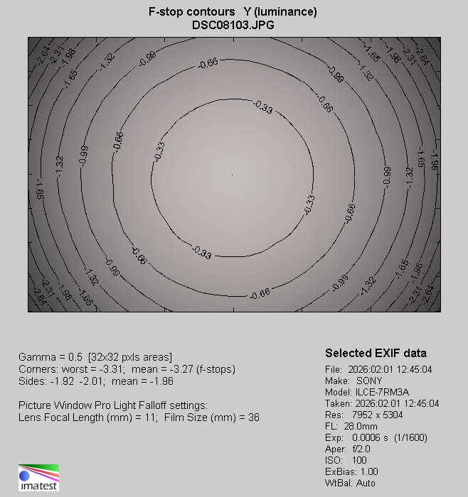

Na maksymalnym otworze względnym uzyskany przez nas wynik jest ogromny i wynosi 68% (-3.27 EV). Na f/2.8 omawiana wada sięga wciąż bardzo dużego poziomu 52% (-2.11 EV), na f/4.0 spada do 37% (-1.34 EV), na f/5.6 wynosi 35% (-1.23 EV), natomiast na f/8.0 zmniejsza się do 33% (-1.18 EV). Dalsze przymykanie przysłony nie daje już mierzalnych efektów.
Jest to jedna z niewielu kategorii, w której Apo Lanthar formalnie wypada gorzej od Sony FE 28 mm f/2, w przypadku którego winietowanie na f/2.0 sięgało 67%. Tyle, że 1 punkt procentowy różnicy zawiera się w granicach naszych błędów pomiarowych, więc uczciwym jest stwierdzenie, że w tej kwestii oba obiektywy wypadają bardzo podobnie.
Sony A7R IIIa, JPEG, f/2.0
