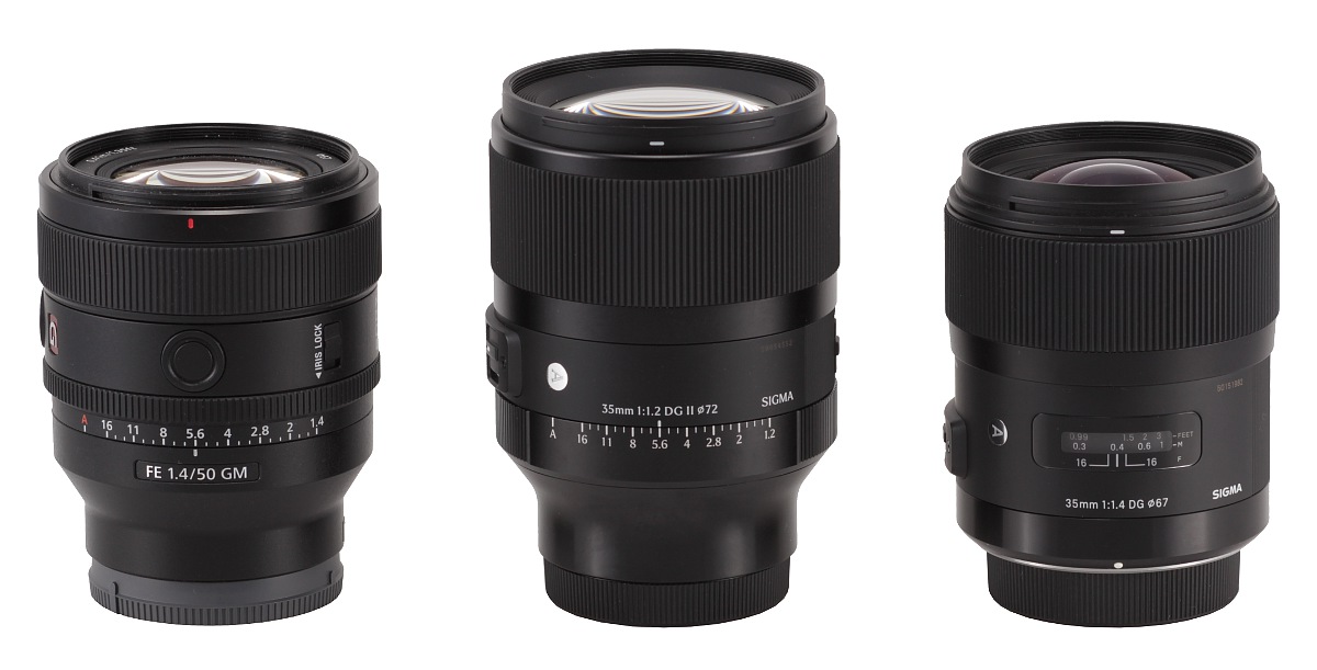

Stara Sigma była tutaj niewątpliwie obiektywem najcięższym, a rozmiarami przewyższył ją tylko nowy Nikkor. Druga wersja Sigmy zrobiła w tym aspekcie spory krok do przodu, bo jej waga i rozmiary zmniejszyły się znacząco, przez co jest ona wyraźnie zgrabniejsza od Nikkora i Vltroksa. Jakby tego było mało, oferuje też najlepszy minimalny dystans ustawiania ostrości, który wynosi tylko 28 cm.
Na poniższym zdjęciu Sigma A 35 mm f/1.2 DG II stoi pomiędzy Sony FE 50 mm f/1.4 GM, a lustrzankową Sigmą A 35 mm f/1.4 DG HSM.

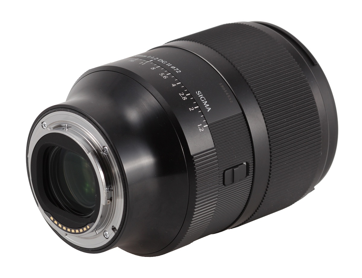

Testowany obiektyw rozpoczyna się metalowym bagnetem, który otacza styki i tylną, nieruchomą soczewkę o średnicy 27 mm. Soczewka ta znajduje się tuż pod czarną i wykonaną z tworzywa sztucznego ramką z zaokrąglonymi rogami, która ma wymiary 32 na 27 mm. Od tej strony wszystko wygląda więc bardzo dobrze.
Sigma A 35 mm f/1.2 DG II - Budowa i jakość wykonania

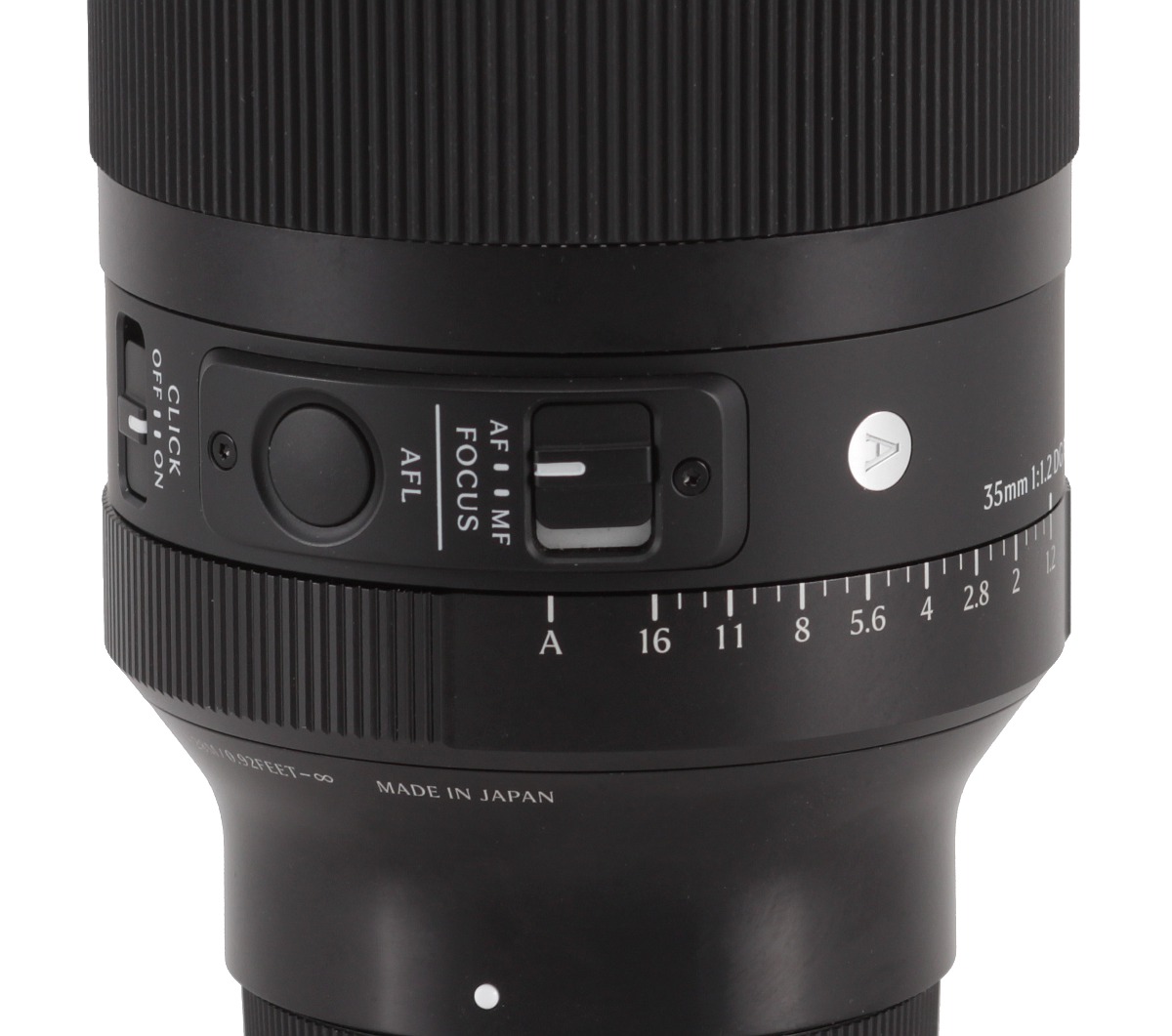

Pierwsza część właściwego korpusu obiektywu to gładki, czarny, metalowy pierścień, który płynnie i szybko powiększa swoją średnicę. Znajdziemy na nim białą kropkę ułatwiającą mocowanie obiektywu do aparatu, znak „025” oznaczający rok modelowy instrumentu oraz napis „MADE IN JAPAN”, a także zakres pracy mechanizmu ustawiającego ostrość: „0.28M/0.92FEET–∞”.

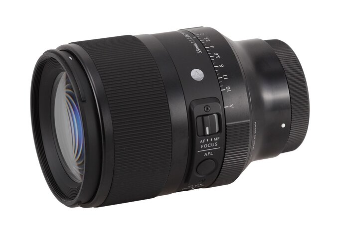

Następnym elementem jest pierścień do zmiany wartości przysłony, który ma szerokość 16 mm. Większą jego część zajmuje karbowanie, ale znajdziemy tam też znaczniki przysłony dla wartości od f/16 do f/1.2 oraz wartość „A” (automat). Pierścień pracuje ze skokiem 1/3 EV, ale można też przełączyć go w tryb płynnej zmiany. Praca z nim jest bardzo komfortowa i trudno tutaj mieć jakiekolwiek zastrzeżenia.
Idąc dalej, natrafimy na nieruchomy i pokryty tworzywem sztucznym element, na którym znajdziemy logo firmy, nazwę i parametry obiektywu, jego numer seryjny, drobne karbowanie, symbol „A”, który oznacza zaklasyfikowanie instrumentu do linii Art, oraz serię przełączników. Pierwszy z nich – AF/MF FOCUS – służy do wyboru trybu pracy mechanizmu ustawiającego ostrość. Drugi – AFL – pozwala na przywołanie odpowiedniej pozycji autofokusa, ale jednocześnie mogą mu być przypisane inne funkcje. Pod nim znajduje się jeszcze przełącznik CLICK OFF/ON, który ustawia tryb pracy pierścienia przysłon. Po drugiej stronie znajdziemy przełącznik blokady pierścienia przysłon albo na pozycji A, albo w przedziale od f/1.2 do f/16.

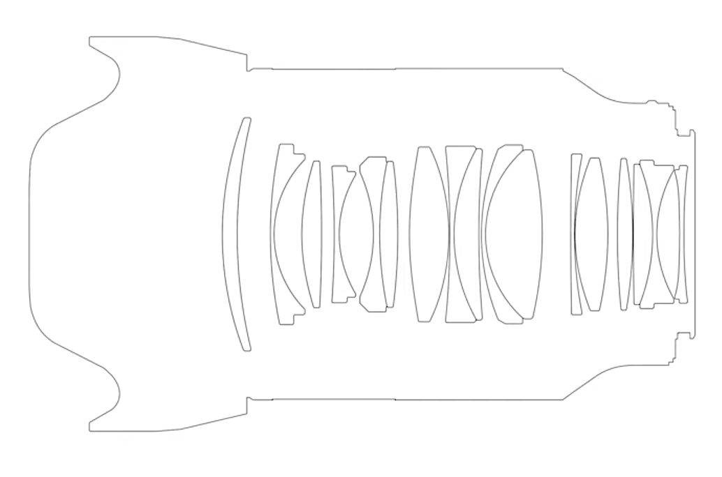

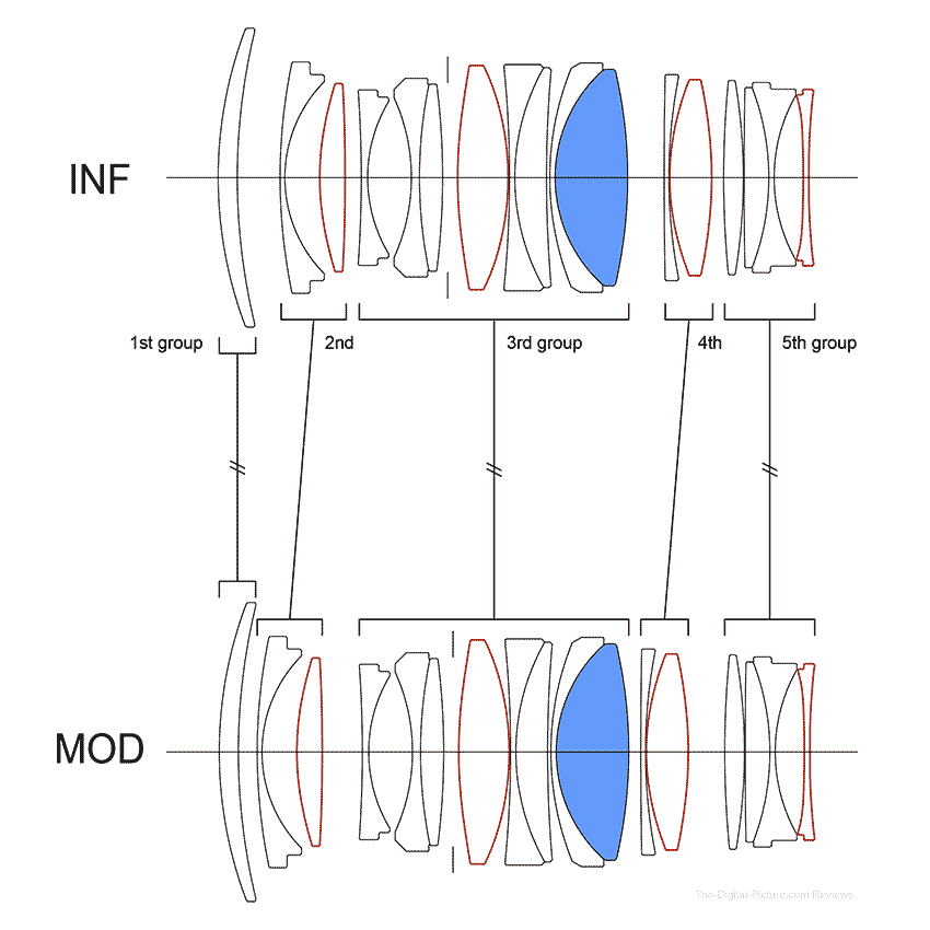

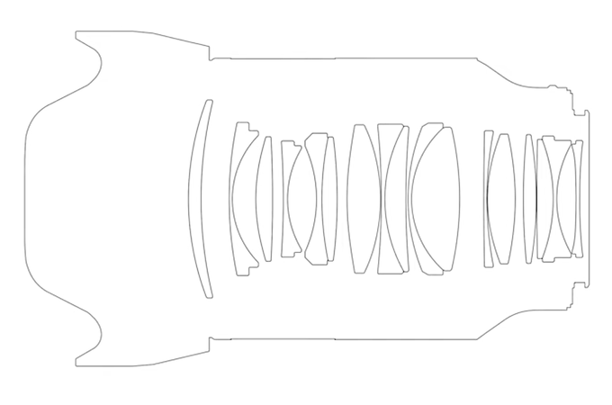

Jeśli chodzi o konstrukcję optyczną, w obiektywie łącznie zastosowano 17 soczewek wchodzących w skład 13 grup optycznych. Jeden element wykonano ze szkła niskodyspersyjnego SLD, natomiast czterem innym nadano kształt asferyczny. Wewnątrz natrafimy jeszcze na kołową przysłonę o 11 listkach, którą możemy domknąć maksymalnie do wartości f/16.

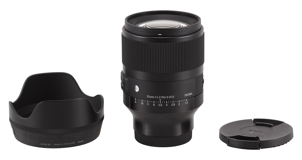

Kupujący dostaje w zestawie oba dekielki, tulipanową osłonę przeciwsłoneczną oraz miękki futerał o wątpliwych własnościach ochronnych.
