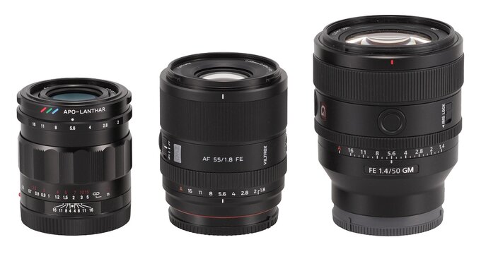

Nowy Viltrox jest trochę cięższy, ale jednocześnie mniejszy od swojego poprzednika. W całej grupie omawianych instrumentów jest też modelem najbardziej skomplikowanym optycznie. W porównaniu do konkurencji, jeśli chodzi o rozmiary i wagę, nie wyróżnia się ani na plus, ani na minus.
Viltrox AF 55 mm f/1.8 EVO - Budowa i jakość wykonania
Na powyższym zdjęciu Viltrox AF 55 mm f/1.8 EVO stoi pomiędzy dwoma innymi standardami z bagnetem Sony FE. Po lewej znajduje się ciemniejszy Voigtlander Apo-Lanthar 2/50, natomiast po prawej jaśniejszy obiektyw Sony FE 50 mm f/1.4 GM.

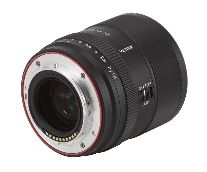

Testowany obiektyw rozpoczyna się metalowym bagnetem wyposażonym w wejście USB-C umożliwiające szybką aktualizację oprogramowania. Ów bagnet otacza styki i czarną, wykonaną z tworzywa sztucznego oraz karbowaną tulejkę, wewnątrz której znajdziemy tylną soczewkę obiektywu. Jest ona nieruchoma i ma średnicę 29 mm. Od tej strony wszystko więc wygląda bardzo dobrze.

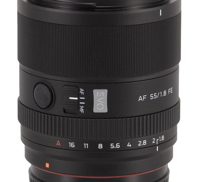

Następnie natrafimy na także metalowy i karbowany pierścień do zmiany przysłony, który ma szerokość 14 mm. Mamy na nim znaczniki wartości przysłon od f/1.8 do f/16 (z krokiem 1/3 EV) oraz wartość automatyczną A. Pierścień może pracować skokowo albo płynnie. Jego praca jest prawidłowa i niczego tutaj nie możemy zarzucić.

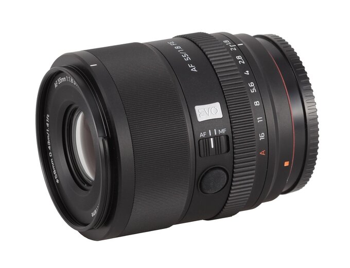

Idąc dalej, znajdziemy napis "AF 55/1.8 FE" otoczony znaczkiem EVO z jednej strony i logotypem producenta z drugiej. Z boku umieszczono jeszcze przełącznik AF/MF, a pod nim okrągły przycisk funkcyjny. Natomiast po drugiej stronie mamy przełącznik CLICK ON/OFF, który służy do wyboru tryby pracy pierścienia do zmiany przysłony z płynnej na skokową.
Następnym elementem jest pierścień do manualnego ustawiania ostrości, który ma szerokość 24 mm i jest prawie w całości pokryty drobnym karbowaniem. Nie znajdziemy na nim żadnych znaczników skali odległości ani głębi ostrości. Nawet przy szybkim kręceniu przebieg całego zakresu odległości wymaga obrotu pierścieniem o kąt ponad 300 stopni, co jest wartością bardzo dużą i pozwalającą na precyzyjne nastawy.

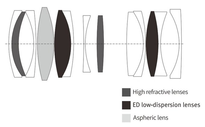

Jeśli chodzi o konstrukcję optyczną, mamy tutaj do czynienia z 13 soczewkami ustawionymi w 9 grupach. Pośród nich znajdziemy dwa elementy wykonane z niskodyspersyjnego szkła ED, także dwie soczewki, które wytworzono ze szkła o wysokim współczynniku załamania światła (HR) oraz jeden element asferyczny. Producent nie pożałował więc elementów specjalnych, co jest godne odnotowania, jeśli weźmiemy pod uwagę nieprzesadzoną cenę tego modelu, która sięga 1800 złotych. Wewnątrz znajdziemy jeszcze kołową przysłonę o dziewięciu listkach, którą możemy domknąć maksymalnie do wartości f/16.

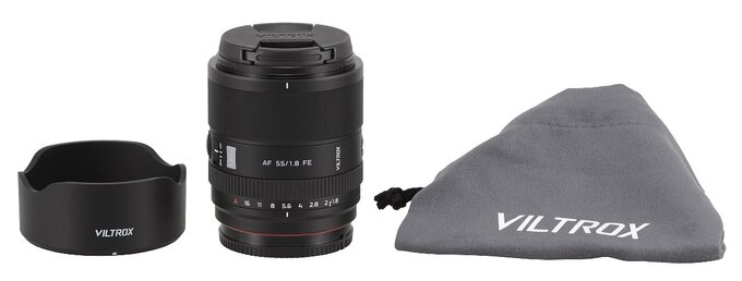

Kupujący dostaje w zestawie oba dekielki, osłonę przeciwsłoneczną oraz miękki futerał o przeciętnych możliwościach ochronnych.
