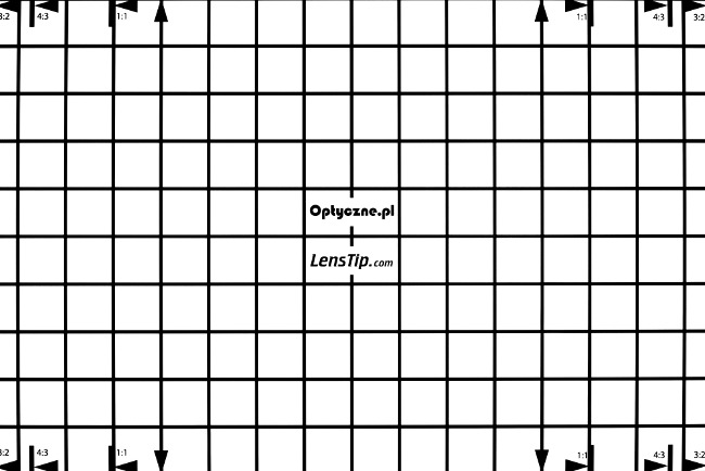

Dystorsja
Gdy podłączymy Viltroksa 1.8/55 EVO do matrycy APS-C/DX, zniekształcenia geometryczne będą niezauważalne. Uzyskany przez nas wynik to -0.07% i jest on w granicach błędów pomiarowych zgodny z poziomem zerowym.

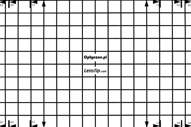

Po przejściu na pełną klatkę wzrost omawianej wady jest niewielki, bo uzyskany tam wynik to tylko -0.12%. Ponownie, w granicach błędów pomiarowych możemy mówić tutaj o poziomie zerowym. Viltrox AF 55 mm f/1.8 EVO poradził więc sobie z dystorsją rewelacyjnie.
Wspominani w tym materiale bezpośredni konkurenci VIltroksa, może z wyjątkiem Sonnara, też radzili sobie tutaj bardzo dobrze, ale formalnie to wyniki Viltroksa są tutaj najniższe. Ponownie wielkie brawa!
Sony A7R IIIa, 55 mm, APS-C/DX
Viltrox AF 55 mm f/1.8 EVO - Dystorsja i pole widzenia
Sony A7R IIIa, 55 mm, FF
