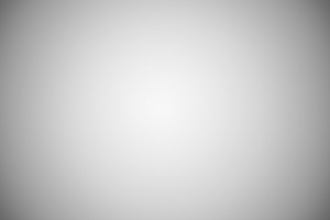

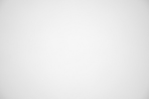

A7R IIIa, FF, f/1.8 A7R IIIa, FF, f/2.0
Viltrox AF 55 mm f/1.8 EVO - Winietowanie Viltrox AF 55 mm f/1.8 EVO - Winietowanie

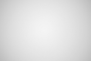

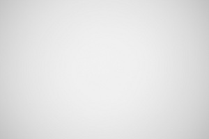

A7R IIIa, FF, f/2.8 A7R IIIa, FF, f/4.0
Na maksymalnym otworze względnym uzyskany przez nas wynik jest bardzo duży i sięga 57% (−2.47 EV). Tutaj większość konkurentów wypadła lepiej. Panasonic S 1.8/50 pokazywał poziom 44%, Nikkor Z 1.8/50 wartość 53%, a ciemniejsza Sigma 2/50 rezultat sięgający 56%. Tylko Sonnar z wynikiem 59% minimalnie przegrywał z Viltroksem. Choć uczciwie trzeba przyznać, że osiągi prezentowane przez Viltroksa, Sony, Nikkora i Sigmę, jeśli uwzględnimy błędy pomiarowe, leżą na bardzo podobnym poziomie i tylko Panasonic wypada tutaj zauważalnie lepiej niż reszta konkurentów.
Na f/2.0 omawiana wada sięga 53% (-2.20 EV), na f/2.8 spada do 32% (-1.13 EV), natomiast na f/4.0 wynosi 19% (-0.59 EV). Problemy kończą się na przysłonie f/5.6, gdzie odnotowaliśmy wynik sięgający 13% (-0.40 EV). Dalsze przymykanie przysłony nie przynosi już mierzalnych efektów.

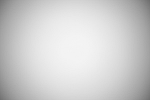

Sony A7R IIIa, JPEG, f/1.8
