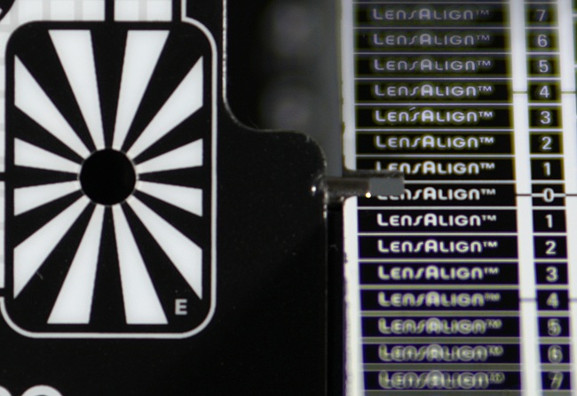

Autofokus Siriui 1.4/85 pracuje całkowicie bezgłośnie i z rozsądną prędkością. Przebieg całego zakresu odległości i potwierdzenie ostrości zajmuje 0.6-0.7 sekundy i odbywa się płynnie, bez żadnych wahnięć, oscylacji czy przestojów. Ten czas da się odrobinę skrócić, gdy przełączymy tryb pracy autofokusa z AF-S na AF-C.
Miłym zaskoczeniem była także celność mechanizmu. Nie była może ona tak idealna jak w przypadku obiektywów firmowych, ale przy pracy nie czuło się dyskomfortu, a obiektyw notował śladową liczbę ewidentnych pudeł.
Jeśli chodzi o tendencję do ustawiania ostrości przed lub za właściwym obiektem, nie zauważyliśmy jej na żadnym korpusie użytym w teście.
A7R IIIa, f/1.4

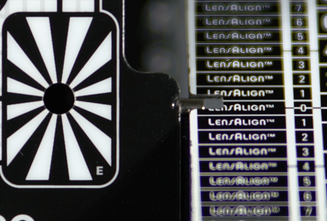

Sirui Aurora 85 mm f/1.4 - Autofokus i oddychanie
A7R V, f/1.4
