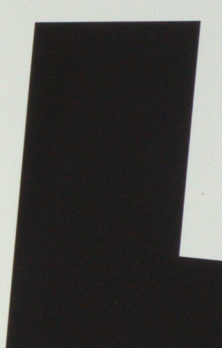

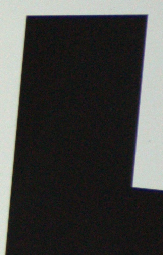

Podłużna aberracja chromatyczna nie powinna sprawić nam żadnych poważnych problemów. Poniższe zdjęcia wyraźnie pokazują, że wada ta jest trzymana na wodzy i naprawdę niewielkie zabawienia obrazów pozaogniskowych dają się zauważyć tylko w okolicach maksymalnego otworu względnego.

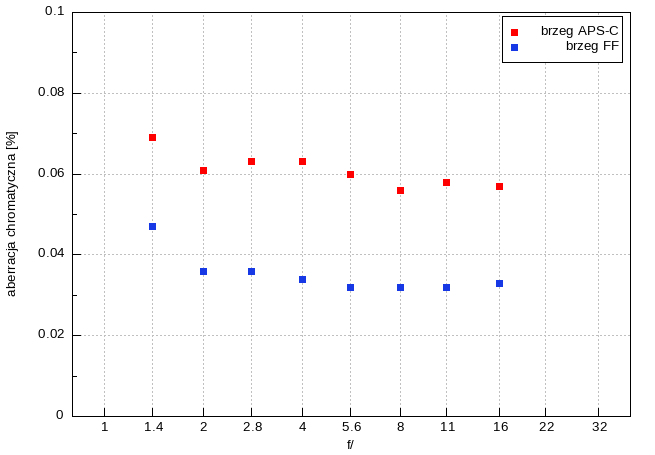

Sprawdźmy teraz, jak wygląda sprawa korygowania poprzecznej aberracji chromatycznej. Jej przebieg w zależności od użytego detektora i wartości przysłony jest zaprezentowany poniżej.
Sirui Aurora 85 mm f/1.4 - Aberracja chromatyczna i sferyczna
Tutaj też zachowanie zasługuje na pochwałę. Na brzegu matrycy APS-C/DX wyniki są małe, natomiast na brzegu pełnej klatki są jeszcze niższe, bo leżą na granicy poziomów bardzo małego i małego. W tej kategorii Viltrox 1.4/85 wypadał bardzo podobnie, natomiast jeszcze lepiej prezentował się instrument autorstwa firmy Meike.
A7R IIIa, RAW, f/1.4 A7R IIIa, RAW, f/8.0

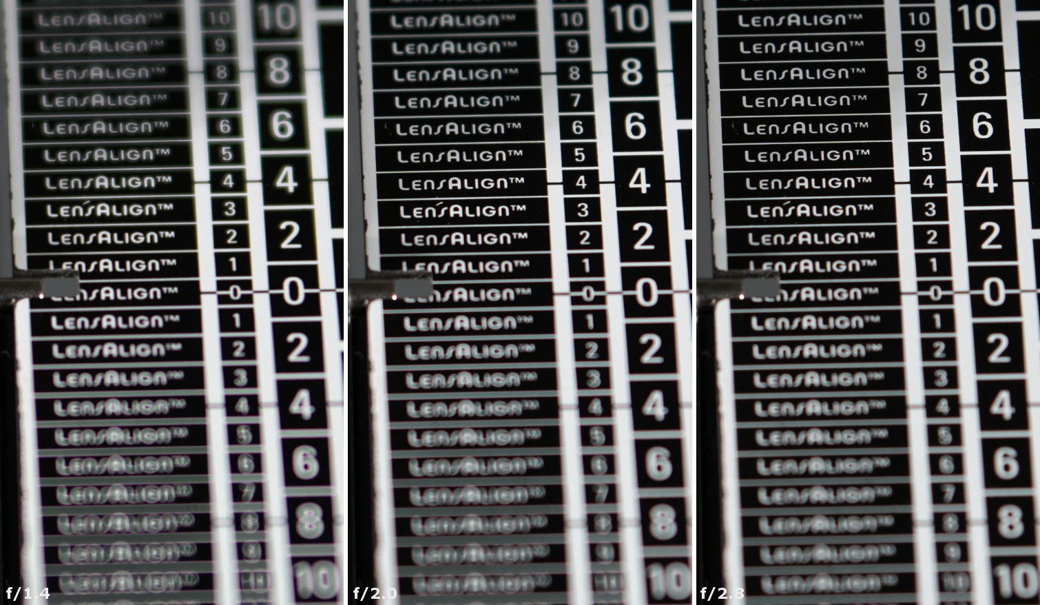

Na pierwszych zdjęciach z niniejszego rozdziału daje się dojrzeć lekkie pływanie ogniska. Wraz z przymykaniem przysłony głębia ostrości przesuwa się nieznacznie w kierunku większych odległości.

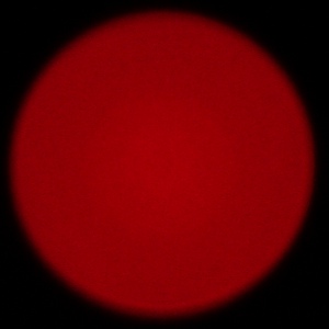

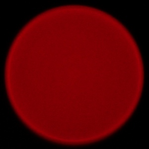

Problemy z aberracją sferyczną są także widoczne w wyglądzie rozogniskowanych krążków światła uzyskanych przed i za ogniskiem. Pierwszy z krążków pokazuje miękkie brzegi, a drugi jaśniejszą obwódkę.
Z drugiej strony, rozdzielczość obrazu w przedziale przysłon od f/1.4 do f/2.8 jest bardzo dobra i nie widać tam charakterystycznego zamglenia, którego obecność jest związana ze źle skorygowaną aberracją sferyczną. To pozwala nam sądzić, że, w ogólności, omawiana wada nie może być bardzo duża, choć trudno też mówić o jej wzorowej korekcie.
A7R V, f/1.4, przed A7R V, f/1.4, za
