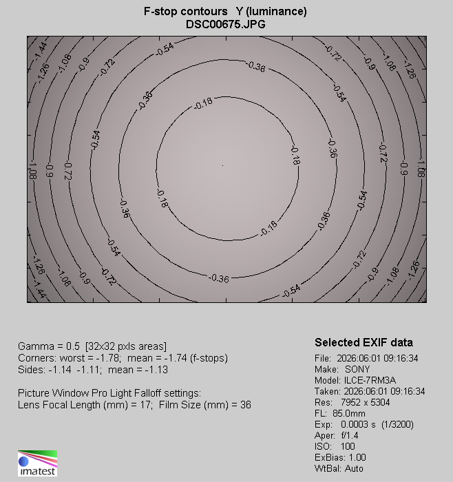

Na maksymalnym otworze względnym uzyskany przez nas wynik sięga 45% (-1.74 EV). To rezultat dobrze wypadający na tle konkurencji. Przykładowo, zauważalnie większy Viltrox 1.4/85 Pro pokazywał tutaj poziom 51%, natomiast drogi Sony 1.4/85 GM docierał do 49%.
Na przysłonie f/2.0 mamy do czynienia z poziomem 29% (-0.97 EV), który zmniejsza się do wartości 21% (-0.69 EV), po przymknięciu przysłony do f/2.8. Omawiana wada marginalizuje się prawie zupełnie na przysłonach f/4.0 i f/5.6, gdzie odnotowaliśmy wyniki odpowiednio: 13% (-0.39 EV) i 10% (-0.31 EV).
Sony A7R IIIa, JPEG, f/1.4
Sirui Aurora 85 mm f/1.4 - Winietowanie
