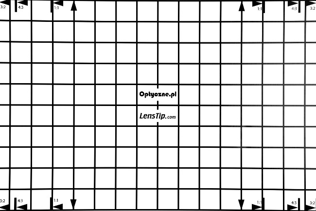

Co ciekawe, już na mniejszej matrycy APS-C/DX jesteśmy w stanie dojrzeć małą dystorsję poduszkową, bo uzyskany przez nas wynik to +1.13%. To spora niespodzianka, bo ostatnie czego można oczekiwać od obiektywu klasy 85 mm to problemy ze zniekształceniami geometrycznymi obrazu.

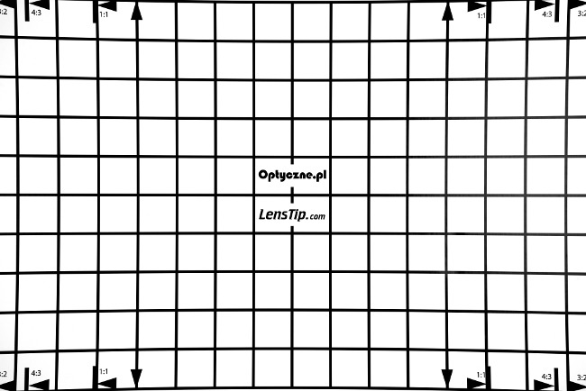

Z oczywistych względów sytuacja na większym detektorze pełnoklatkowym jest gorsza, bo tam dystorsja wzrasta do zauważalnej już wartości +2.71%. Uprzednio testowane przez nas obiektywy klasy 1.4/85 bardzo rzadko pokazywały dystorsję większą niż +1%, a więc wynik Sirui podchodzący pod poziom +3% trzeba uznać za słaby.
Sony A7R IIIa, 85 mm, APS-C/DX
Sirui Aurora 85 mm f/1.4 - Dystorsja i pole widzenia
Sony A7R IIIa, 85 mm, FF
