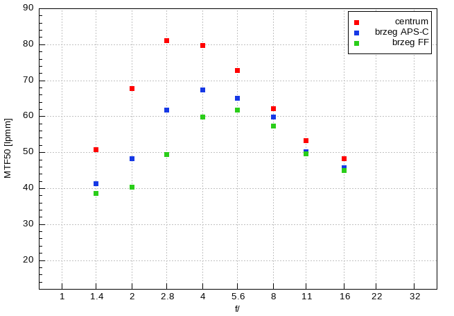

Zobaczmy, jak na tym tle prezentują się osiągi, jakie obiektyw Sirui Aurora 85 mm f/1.4 uzyskał w centrum kadru, na brzegu matrycy APS-C/DX oraz na brzegu pełnej klatki.
Sirui Aurora 85 mm f/1.4 - Rozdzielczość obrazu
Jeśli chodzi o centrum kadru, to nie mamy tutaj żadnych słabych punktów. Już na maksymalnym otworze względnym rezultaty są wyższe od 50 lpmm, a więc znajdują się bezpiecznie daleko od poziomu przyzwoitości. Jednocześnie po przymknięciu przysłony Sirui jest w stanie wznosić się na świetny poziom ponad 81 lpmm. Widać też efekt, o którym wspominaliśmy w poprzednim rozdziale. Przymknięcie od przysłony f/11 do formalnej wartości f/16 zmniejsza rozdzielczość w nieznacznym stopniu i wynik na f/16 sięga 48.3 lpmm, a więc jest o ładne kilka lpmm za duży.

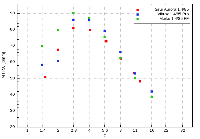

Wyznaczone w poprzednim rozdziale realne wartości otworów względnych możemy wykorzystać do porównania osiągów Sirui Aurora 1.4/85 do jego konkurentów takich jak Viltrox AF 85 mm f/1.4 Pro oraz Meike AF 85 mm f/1.4 FF.
Sirui wypada w tym porównaniu najgorzej, ale zdecydowanie nie można go krytykować. Konkurenci byli tutaj bardzo mocni, bo należą oni do ścisłego grona najostrzejszych obiektywów, jakie mieliśmy okazję testować na bagnecie Sony FE.
Wróćmy teraz do pierwszego wykresu z niniejszego rozdziału i zajmijmy się omówieniem zachowania testowanego obiektywu na brzegu kadru. Otóż brzeg matrycy APS-C/DX uniknął naszej krytyki dosłownie o włos, bo rozdzielczość na maksymalnym otworze względnym dochodzi do 41.4 lpmm, a więc znajduje się na granicy poziomu, który możemy uznać za przyzwoity. Niestety sztuka ta nie udała się na brzegu pełnej klatki, gdzie na f/1.4 odnotowaliśmy rezultat wynoszący 38.7 lpmm, który oznacza, że jakość obrazu jest tam niewystarczająca. Na pocieszenie pozostaje fakt, że przymknięcie przysłony do okolic f/2.0 likwiduje ten problem.
Podsumowując, w kategorii rozdzielczości, Sirui Aurora 1.4/85 sprawuje się bardzo dobrze w centrum kadru i na brzegu detektora APS-C/DX, ale na samym brzegu pełnej klatki, w okolicach maksymalnego otworu względnego, dostaje lekkiej zadyszki. Trochę szkoda, bo większość jego konkurentów nie ma tego problemu, choć warto tutaj zaznaczyć, że Sirui jest od nich tańszy.
