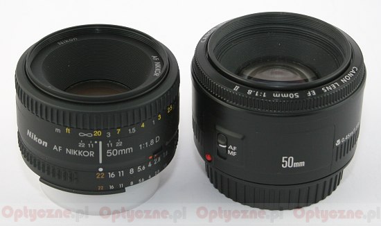

Powyższe zdjęcie pokazuje porównanie obu obiektywów. Od razu widać, że Nikkor choć solidniej wykonany jest od Canona mniejszy (czy odbije się to na winietowaniu, zobaczymy później). Ewidentnie rzuca się też w oczy kilka innych zalet Nikkora. Przede wszystkim mamy do czynienia z prawdziwym mechanizmem manualnego ustawiania ostrości, a nie atrapą tak jak w Canonie. Choć pierścień służący do tej czynności nie jest może duży i superwygodny, pozwala on na dość komfortową pracę i w miarę precyzyjne ustawienia, czego w żadnym wypadku nie uświadczymy Canonie, u którego manualne i precyzyjne ustawienie ostrości graniczy z cudem, a jak cud ten się zdarzy, to i tak po chwili pierścień wsunie się pod własnym ciężarem. Poza tym Nikkor ma skalę ostrości, której na próżno szukać w Canonie.

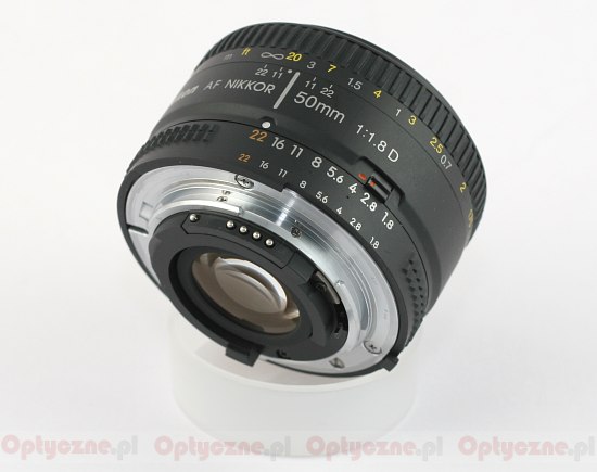

Powyższe zdjęcie pokazuje kolejną zaletę Nikkora w porównaniu do konkurenta. To metalowy bagnet, który wróży znacznie dłuższą pracę i mniejszą podatność na powstawanie wad pozaosiowych, które pojawiają się, gdy plastik w bagnecie zaczyna się wyrabiać i powodować tworzenie się luzów.
