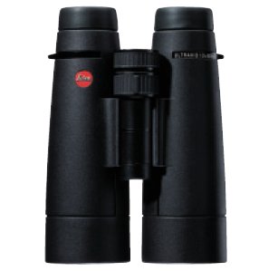

Ultravid HD - nowa seria lornetek firmy Leica
Leica rozszerzyła istniejące linie lornetek o nową dachowopryzmatyczną serię o nazwie Ultravid HD, która zawiera elementy optyczne z fluorytu i będzie oferowana w trzech średnicach obiektywu: 32, 42 i 50 mm.
Już poprzednio oferowane lornetki z serii Ultravid zachwycały swoją jakością obrazu, choć jak pokazywały nasze testy konkurencja potrafiła silnie stawiać im czoła. Teraz Leica chce pokazać kto rozdaje karty i wprowadza na rynek nową serię lornetek o nazwie Ultravid HD.
Jak sama nazwa wskazuje, w układzie optycznym mamy mieć do czynienia z elementami niskodyspersyjnymi, które w tym przypadku są wykonane z kryształu zwanego fluorytem (fluorek wapnia). Jest to obecnie jeden z najlepszych i najlepszych materiałów optycznych, których celem jest maksymalne wyeliminowanie aberracji chromatycznych i sferycznych.
Lornetki zyskały też nowe powłoki zewnętrzne o nazwie AquaDura, które zapewniają lepsze usuwanie z nich wilgoci i zanieczyszczeń. Dzięki temu obserwacje w trudnych warunkach pogodowych mają stać się jeszcze prostsze.
Nowe powłoki antyodbiciowe nałożone na wszystkie granice ośrodków mają zwiększyć transmisje lornetek o kolejne 3%. Biorąc pod uwagę, że dachowopryzmatyczne konstrukcje firmy Leica dawały dotychczas sprawność optyczną na poziomie 90%, jej lornetki zbliżą się teraz do najlepszych wyników uzyskiwanych przez konstrukcje Porro.
Zmianie też uległa konstrukcja mechanizmu zmiany ostrości. Jego praca ma być teraz lepsza, wydajniejsza i ma zachowywać swoje niezmienione własności przez jak najdłuższy czas i w bardzo skrajnych warunkach temperaturowych.
