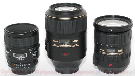

Obiektyw swoje waży i nie zawdzięcza tej wagi tylko i wyłącznie obecności stabilizacji czy silnika autofokusa (SWM) lecz także metalowym elementom korpusu oraz bagnetu. Jeśli chodzi o gabaryty, to można powiedzieć, że są w sam raz. Patrząc na niego po raz pierwszy i mając na uwadze zakres zastosowanych ogniskowych, nie chce się jak w przypadku Tamrona 18-200 mm zakrzyknąć: "jakie to małe!". Z drugiej strony, obiektywu, szczególnie w pozycji złożonej, nie można zaliczyć do dużych. Połączenie go z D200 i powieszenie na karku nie powoduje żadnych przykrych doznań. Możemy co prawda odczuć, że niesiemy coś cięższego i większego od klasycznego "kita", ale nie jest to uczucie, do którego nie da się szybko przyzwyczaić. Poniższe zdjęcie pokazuje porównanie testowanego obiektywu z dwoma Nikkorami Makro 2.8/105 i 2.8/60.

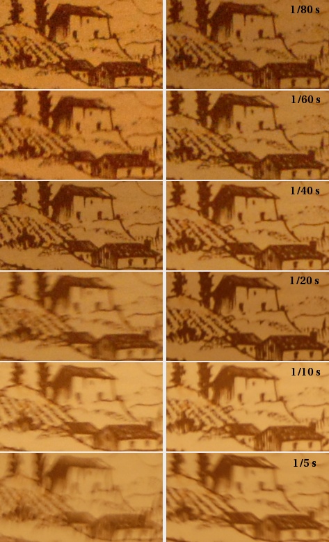

Jak zapewnia producent, Nikkor 18-200 mm został wyposażony w najnowszą generację stabilizacji obrazu (VR II), która umożliwia fotografowanie z czasami ekspozycji dłuższymi o cztery stopnie, zamiast o trzy stopnie jak w przypadku poprzedniej wersji systemu VR. Jak to wygląda w praktyce możemy obejrzeć poniżej, gdzie mamy zaprezentowane porównanie zdjęć (wycinki 1:1 z naszej scenki testowej) wykonanych przy ogniskowej 70 mm ze stabilizacją wyłączoną i włączoną. Nie ma wątpliwości, że w przypadku testowanego Nikkora możemy stosować czasy około ośmiu razy dłuższe, niż te, które musimy użyć bez stabilizacji. Skuteczność działania mechanizmu VR możemy na pewno ocenić na 3 EV. Czy da się osiągnąć cztery, tak jak zapewnia producent? W sprzyjających okolicznościach tak, ale nie zawsze, więc chcąc mieć pewność nieporuszonych ujęć radzilibyśmy zastosować margines błędu i stosować czasy tylko około ośmiu razy dłuższe od tych bez stabilizacji.
