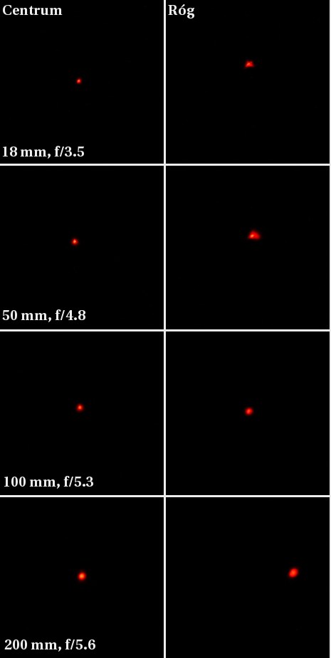

Koma niestety daje się we znaki testowanemu Nikkorowi. Jest dość widoczna już przy 18 mm, swoje maksimum osiąga, co ciekawe, dla 50 mm. Zaraz potem zaczyna maleć, by swoje minimum osiągnąć w okolicach 100 mm, a potem znów zacząć rosnąć i przy 200 mm znów zacząć być widoczna, choć na szczęście słabiej niż dla 18 i 50 mm.
Nikon Nikkor AF-S DX 18-200 mm f/3.5-5.6G IF-ED VR - Koma i astygmatyzm
Swoje dobre osiągi Nikkor 18-200 mm zawdzięcza na pewno dobrej korekcie astygmatyzmu. Średnia różnica pomiędzy poziomymi a pionowymi wartościami MTF50 mierzonymi w odległości 15-20% od centrum kadru wyniosła tylko 4.6%, co trzeba uznać za wynik bardzo dobry i szczególnie pochwalić przy tak skomplikowanej konstrukcji.
