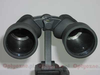

Rzeczywisty rozmiar obiektywów Lewy:   59.58+/- 0.01 mm
Prawy:  59.53+/- 0.01 mm

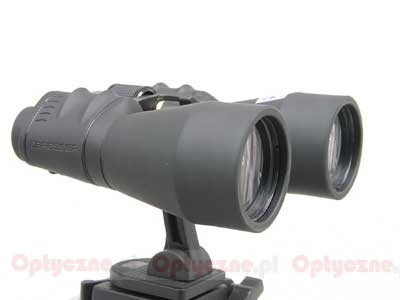

Obudowa Bardzo wygodna w użyciu, ale mało solidna. Skrzypi przy obiektywie. Małe muszle, ale wygodne przy obserwacjach. Gumowa obudowa bardzo śmierdzi! 3.6 / 8.0 pkt

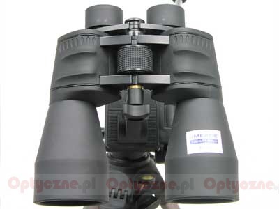

Ogniskowanie Chodzi płynnie ale lekko nierówno. Lekki nacisk na okulary powoduje rozogniskowanie lornetki. Kiepsko. 1.1 / 5.0 pkt
Wyjście na statyw Jest łatwo dostępne wyjście. 3 / 3.0 pkt

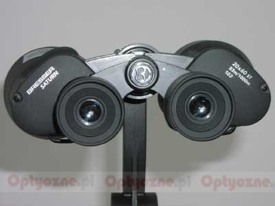

Rozstaw okularów od 58 do 73 mm 4 / 6.0 pkt

Okulary Trójelementowe o własnym polu widzenia 63 stopni (wg wzoru uproszczonego) i 58.0 stopnia (wg wzoru tangensowego). 12.5 / 20.0 pkt

Wyczernienie i kurz wewnątrz tubusa Wyczernienie nie matowe wręcz połyskujące. Wystający klej przy pryzmatach (wygląda jak guma do żucia). Na prawym pryzmacie kurz. 2 / 5.0 pkt
