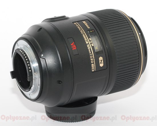

Spoglądając na obiektyw, nasz wzrok przykuwa bardzo duży i wygodny pierścień do manualnego ustawiania ostrości, którego pracy nie można nic zarzucić. Po środku obudowy, za szybką, znajduje się wyraźna skala odległości wyrażona w metrach oraz stopach, a także skala odwzorowania. Po lewej stronie znajdziemy trzy przełączniki; pierwszy - trybu ustawiania ostrości, drugi - zakresu pracy autofokusa (FULL i od 0.5 metra do nieskończoności) i trzeci - wyłączający i włączający stabilizację, która w tym przypadku ma tylko jeden tryb pracy.

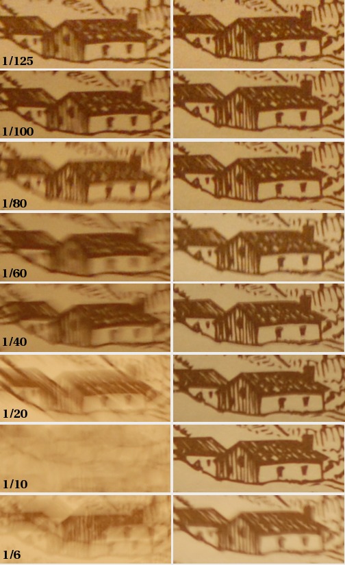

Stabilizacja
Dzięki solidnej obudowie, obiektyw, szczególnie w zestawie z takim korpusem jak D200/D300, trzyma się bardzo pewnie i solidnie. Przy ogniskowej 105 mm i przy wyłączonej stabilizacji nie ma więc najmniejszych problemów z uzyskaniem nieporuszonych zdjęć przy czasie na poziomie 1/100 sekundy (Uprzedzając dziesiątki wypowiedzi stabilnorękich, którzy lufami 200-300 mm robią czasy 1/100 sekundy bez najmniejszego poruszenia, dodam, że mam na myśli wszystkie udane zdjęcia przy wspomnianym wyżej czasie, a nie jedno na dziesięć czy sto). Przy włączonej stabilizacji, efekty drgań naszej ręki zaczynają być widoczne dla czasów troszkę dłuższych od 1/10 sekundy. Praca z włączonym trybem VR pozwala więc nam wydłużyć czas ekspozycji o czynnik około 11-13 razy, czyli o wielkość około 3.5 EV. Jest to wynik bliski 4 EV, o których mówi Nikon przy stabilizacji VRII zastosowanej w testowanym Nikkorze.
