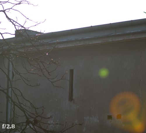

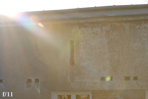

Osiągi Nikkora w tej kategorii można ocenić na poziom co najwyżej średni. Jego zamknięta konstrukcja, z przednią, niczym nie osłoniętą soczewką, powoduje tendencję do łapania odblasków. Można je uwiecznić na zdjęciach, niezależnie od wartości użytej przysłony, co doskonale widać na poniższych ujęciach.

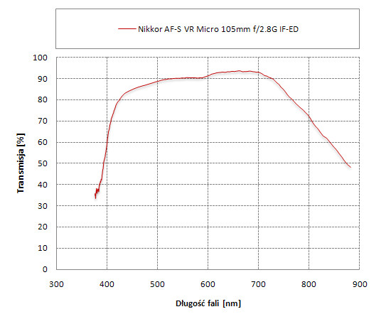

Do powyższego obrazu swoje dokłada taka a nie inna transmisja obiektywu. Jej wykres w zależności od długości fali prezentujemy poniżej.
Nikon Nikkor AF-S Micro 105 mm f/2.8G IF-ED VR - Odblaski i transmisja
Maksymalna wartość transmisji jest bardzo wysoka. Dla światła czerwonego (zakres 600-700 nm) sięga ona prawie 93%. Przy 12 grupach soczewek, czyli 24 granicach ośrodków, daje to tylko 0.3% straty na jednej granicy. Wartość ta oznacza zastosowanie powłok najwyższej klasy, bo tylko takie gwarantują stratę 0.2-0.3% na jednej granicy powietrze-szkło. Z drugiej strony, wykres jest lekko nachylony i transmisja zauważalnie spada przy przechodzeniu do krótszych długości fali. W środku zakresu widzialnego transmisja wynosi 90%, dla światła niebieskiego spada do okolic 85%, a dla fioletu poniżej 80%. Tutaj można więc było oczekiwać ciut lepszego zachowania.
