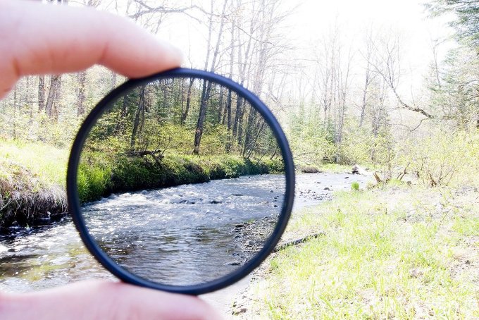

Filtry szare, zwane też filtrami ND (od angielskiego Neutral Density), służą do ograniczania ilości światła, która dociera do detektora aparatu. W większości sytuacji fotograficznych tego światła jest w sam raz lub wręcz go brakuje, stąd stosowanie jasnych obiektywów lub podnoszenie użytej czułości. Są jednak sytuacje, gdy światła jest za dużo, albo chcemy zastosować długi czas ekspozycji. Wtedy nawet użycie najniższych czułości (w wielu aparatach cyfrowych nie możemy zejść poniżej progu ISO 100–200) nie wystarcza. Mocne przymknięcie przysłony też nie jest dobrym rozwiązaniem, bo na jakość obrazu zaczyna mieć wpływ dyfrakcja, która ogranicza rozdzielczość uzyskiwanych zdjęć.
Z filtrami Marumi na Islandii - Filtry szare
Demonstracja działania filtra szarego ograniczającego ilość światła o 2 EV czyli ND4. By Robert Emperley from Strasbourg, Alsace, France – silver falls 21Uploaded by NotFromUtrecht, CC BY-SA 2.0, https://commons.wikimedia.org/w/index.php?curid=14911371
Rozwiązaniem jest oczywiście zastosowanie filtra szarego, który równomiernie ograniczy ilość światła wpadającego do obiektywu.
