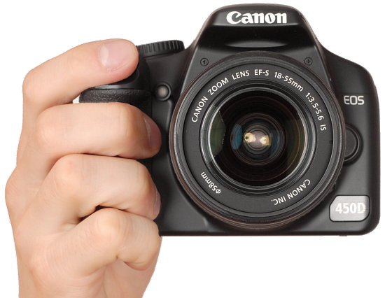

Do trzycyfrowych EOS-ów przylgnęła opinia o bardzo niewygodnych, małych uchwytach. W 450D wyprofilowanie uchwytu zmieniło się na lepsze. Palce lepiej przylegają do korpusu, choć ciągle wąski uchwyt nie daje takiej wygody jak u konkurencyjnych Olympusów E-510/520, czy Sony A200/300/350. Korpusy amatorskich Canonów są za krótkie. Poszerzenie uchwytu o kilka milimetrów powinno wystarczyć, aby dłoń lepiej do niego przylegała. Aparat stracił by wtedy na kompaktowości, ale nie aż tak mocno. A zyskalibyśmy stabilność z ciężkimi obiektywami.
