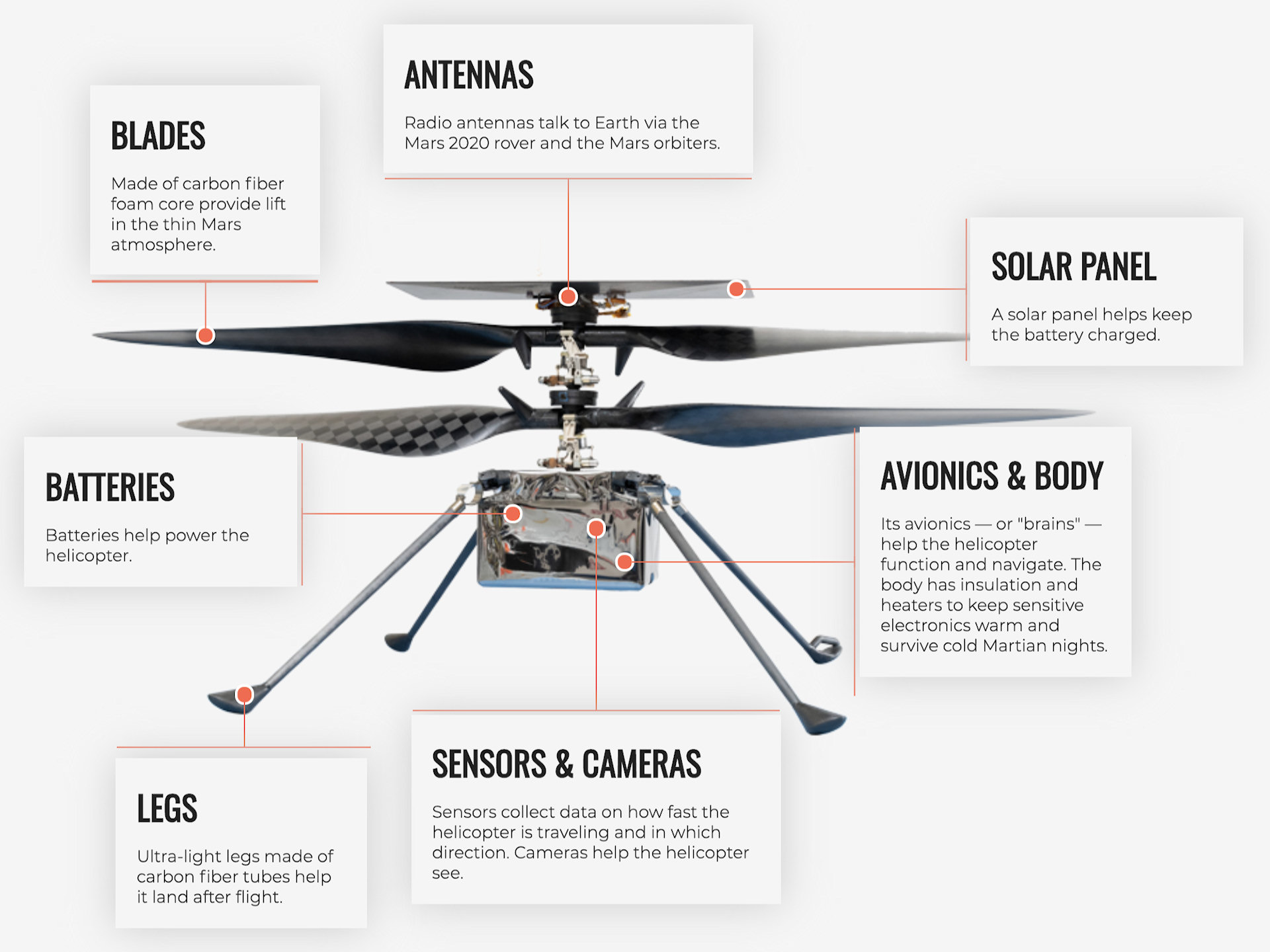

Na koniec tzw. wisienka na torcie, czyli Mars Helicopter. Okazuje się, że pod łazikiem został umieszczony niewielki dron, który zostanie wypuszczony w marsjańską przestrzeń. Urządzenie waży zaledwie 1.8 kg, lecz zostało wyposażone wykonane z włókna węglowego śmigła o rozpiętości aż 120 centymetrów. Podczas jednego lotu, trwającego zaledwie 90 sekund, będzie ono mogło pokonać dystans około 300 metrów unosząc się 3–10 metrów nad powierzchnią. Dlaczego lot będzie trwać tak krótko? Wszystko za sprawą marsjańskiej atmosfery, której gęstość jest ponad 100x mniejsza niż ziemskiej. To tak jakby na Ziemi wysłać helikopter na wysokość 30 km. Zatem by utrzymać drona w powietrzu potrzeba niezwykle mocnego silnika (całość pobiera w trakcie lotu średnio aż 350 W), co prowadzi do bardzo szybkiego rozładowania akumulatora. A ten jak wiadomo nie może być zbyt dużej pojemności, bo wówczas dron będzie cięższy, trudniej będzie nim wzlecieć i koło się zamyka.

Po każdym locie dron będzie się ładował za pomocą paneli słonecznych. Niestety proces ten zajmuje wiele godzin, bowiem panele wytwarzają około 3 W, a do tego większość mocy będzie zużywana na utrzymanie drona w odpowiedniej temperaturze w trakcie marsjańskich nocy, kiedy to termometr potrafi wskazywać nawet −90 stopni. Dlatego NASA planuje, iż w trakcie 30-dniowego okresu testowego dronem uda się polecieć maksymalnie pięć razy.
