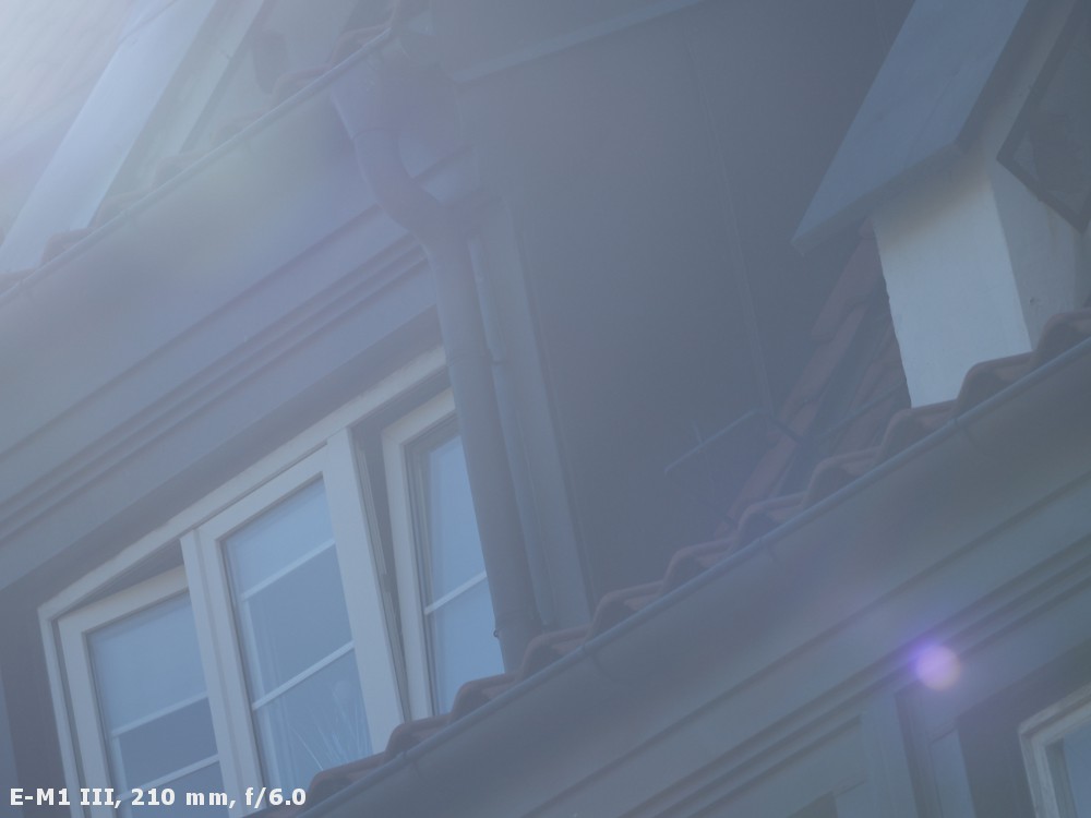

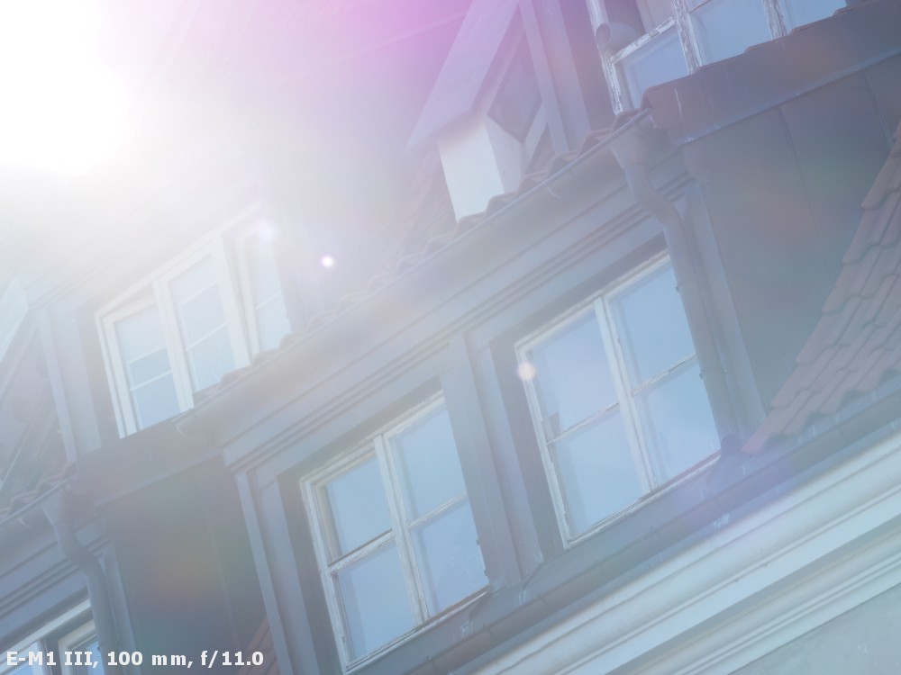

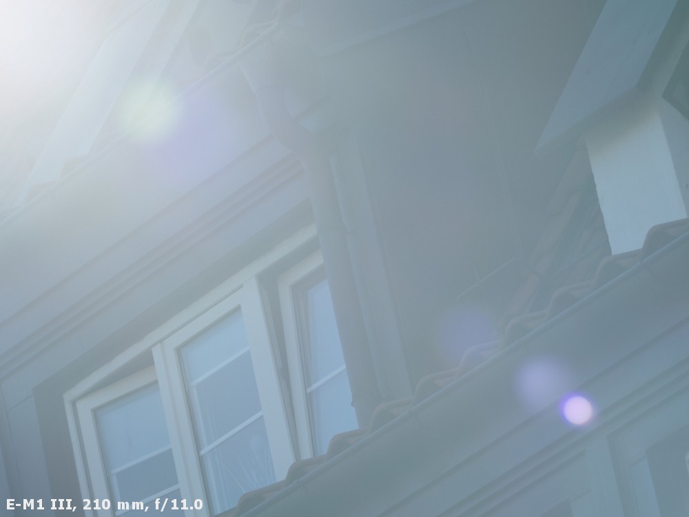

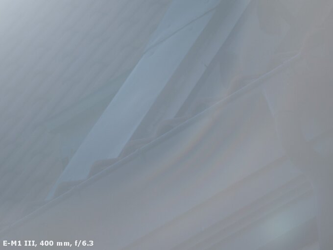

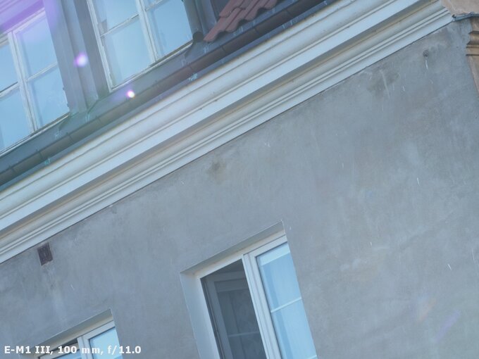

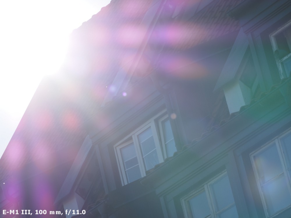

Odblaski
W obiektywach klasy 100–400 mm zadanie zapewnienia dobrej pracy pod ostre światło jest bardzo trudne. Wynika to z kilku czynników. Po pierwsze, to zawsze skomplikowane układy, w których mamy do czynienia z dużą liczbą soczewek, a więc także granic, na których światło może się odbijać. Po drugie, to obiektywy zmiennoogniskowe zmieniające swoje rozmiary, więc względy konstrukcyjne uniemożliwiają wstawienie przysłon i karbowań wszędzie tam, gdzie by się chciało. Po trzecie, zwykle od frontu obiektywu widzimy sporą soczewkę, która wypełnia przedni tubus do jego granic i jest niczym nie osłonięta.
Zachowanie pod ostre światło łatwo sprawdzić podczas naszej typowej wyprawy na warszawską starówkę, gdzie robimy zdjęcia przykładowe. Nie omieszkaliśmy więc tego zrobić w przypadku Olympusa 100–400 mm. Efekty widać poniżej i nie jest to obraz, za który nowy obiektyw Olympusa można chwalić. Problemów jest bardzo dużo i to w różnych kombinacjach ogniskowych i przysłon. Odblaski widać nawet wtedy, gdy słońce znajduje się sporo poza kadrem. Zauważalnie też ucierpiał kontrast wynikowych zdjęć.
Żaden z testowanych przez nas instrumentów 100–400 mm nie zachowywał się tutaj prawidłowo, ale Olympus wydaje się znajdować w dole stawki. Gorzej od niego prezentował się tylko Panasonic Leica DG Vario-Elmar 100–400 mm f/4.0–6.3 ASPH. POWER O.I.S.
