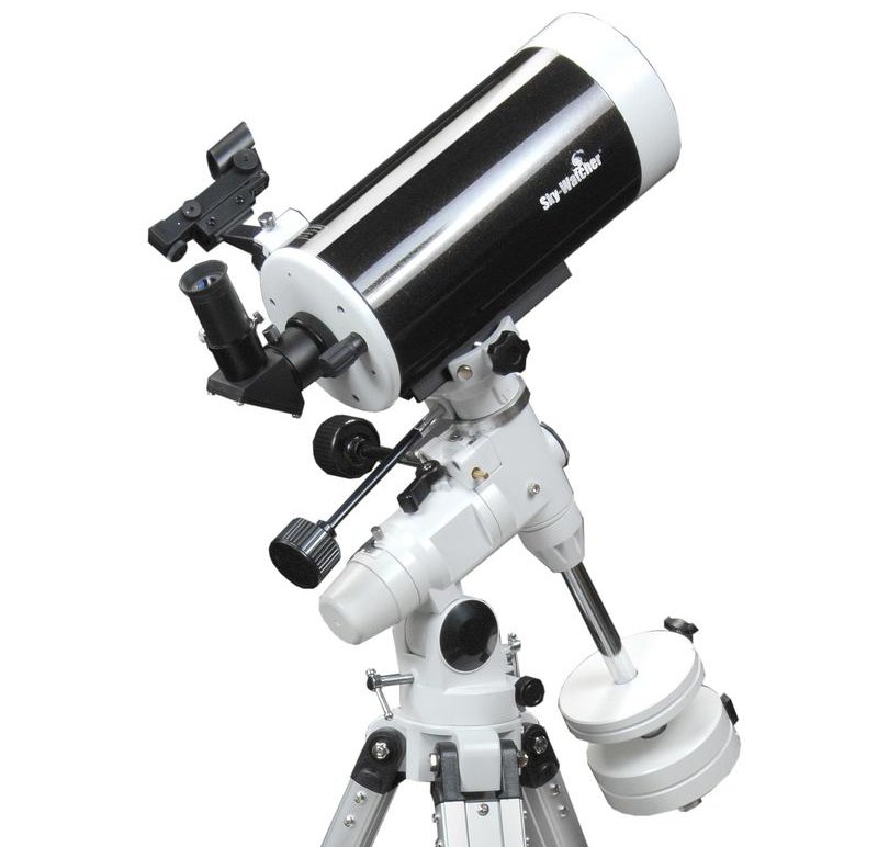

Teleskop Maksutowa-Cassegraina Sky-Watcher BK MAK127 EQ3–2 127/1500.
Tutaj mamy gotowy zestaw Sky-Watcher BK MAK127 EQ3–2 127/1500, czyli układ o zwierciadle 127 mm i ogniskowej 1500 mm (co daje rozsądne jak na „maka” światło f/11.8) umieszczony na montażu paralaktycznym EQ3–2, który możemy dostać w cenie 2399 zł.
W przypadku obserwacji planetarnych kluczowa jest średnica obiektywu, a więc chcąc uzyskać lepsze obrazy Marsa możemy zainteresować się większymi teleskopami z tej serii, czyli modelami BKMAK 150/1800 i BKMAK 180/2700. Ten ostatni będzie nas kosztował już jednak 4799 zł. Co więcej, ze względu na swoją wagę i długą ogniskową wymusi na nas zastosowanie lepszego montażu (sugerowałbym co najmniej EQ5).

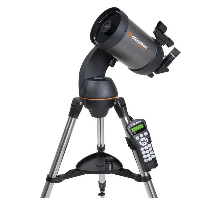

W tym segmencie wybór jest naprawdę spory, ale ponownie, jeśli chcemy cieszyć się dobrym obrazem planet, a w szczególności Marsa, powinniśmy zainteresować się instrumentami ze zwierciadłem na poziomie 125 mm lub większym. I tak się dobrze składa, że w niewiele większej cenie niż BKMAK127 na montażu EQ3–2 można dostać model Celestron NexStar 5" SLT. Jego poważną zaletą jest fakt, iż jego montaż azymutalny wyposażono w system GoTo umożliwiający automatyczne namierzanie i śledzenie obiektów. Sterowanie montażem odbywa się za pomocą pilota. Dzięki temu w szybki i prosty sposób możemy wyszukać dowolny z ponad 4000 obiektów obecnych w bazie systemu. Przed rozpoczęciem obserwacji wystarczy tylko ustawić teleskop na trzy jasne obiekty na niebie. To rozwiązanie znacznie ułatwia komfort obserwacji. Nie dość, że teleskop sam ustawi nam się na Marsa, to jeszcze przez całą sesję obserwacyjną będzie utrzymywał go nam w polu widzenia. W montażach bez prowadzenia musimy robić to sami za pomocą mikroruchów.
Jaki teleskop na opozycję Marsa? - Katadioptryk, czyli trochę tego i trochę tego
Teleskop Celestron NexStar 5" SLT na zrobotyzowanym montażu azymutalnym z systemem GoTo kosztuje 2999 zł.

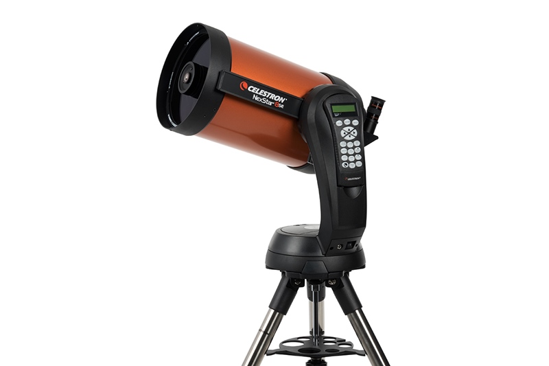

Oczywiście oferta nie kończy się tutaj na jednym modelu. Dysponując większym budżetem możemy zainteresować się większymi teleskopami, także umieszczonymi na montażu zrobotyzowanym. Dobrym przykładem jest tutaj Celestron NexStar 8 SE, którego możemy nabyć za 7999 zł.
