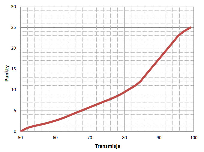

Pierwszym kryterium, które ulegnie zmianie, będzie transmisja i zmiany pojawią się w dwóch miejscach. Po pierwsze, jeszcze bardziej wzrośnie waga tej kategorii, bo będzie można teraz tutaj zdobyć maksymalnie 25 punktów, a nie 15. Transmisja wpływa na jasność obrazu oraz jego kontrast i kolorystykę, a także pośrednio na pracę lornetki pod ostre światło. Jest to jeden z najobiektywniej mierzonych parametrów w naszych testach (precyzyjne pomiary na spektrofotometrze, z pomiarem punktu zerowego dokonywanym na czterech laserach o czterech długościach fali) i bardzo dobrze pokazuje, jak zaawansowaną technologią dysponuje producent.
Druga zmiana dotyczy przebiegu zależności liczby przyznawanych punktów od transmisji wyrażonej w procentach. W ciągu ostatnich kilkunastu lat zaszły spore zmiany w stosowaniu powłok wielowarstwowych – teraz są one dostępne nawet w tanim sprzęcie, w którym przed laty stosowano w zasadzie wyłącznie jednowarstwowe powłoki z fluorku magnezu. Kiedyś wynik na poziomie 80% uzyskany w szerokim zakresie widma i przez sprzęt z niskiej półki cenowej był sporym osiągnięciem, teraz stał się w zasadzie standardem.
