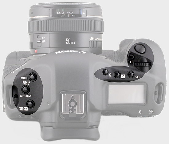

Przyciski
Układ przycisków w 1D jest dość charakterystyczny dla systemu EOS. Obok spustu migawki znajdują się: blokada błysku (FEL), pokrętło sterujące i rząd trzech przycisków: włącznik podświetlania monochromatycznych paneli, kompensacja ekspozycji oraz ISO. A po drugiej stronie, w miejscu koła nastaw dwucyfrowych EOS-ów, są przyciski: trybu pracy (P, Av, Tv, M, Bulb), pracy autofokusu (AI Servo lub One Shot) i trybu wyzwalania migawki (cicha migawka, pojedyncze zdjęcie, zdjęcie seryjne H i L, 10- i 2-sekundowy samowyzwalacz), kompensacja błysku połączona z pomiarem światła (matrycowy, centralnie ważony, skupiony lub punktowy). Jednoczesne wciśnięcie, co wcale nie jest łatwe, dwóch pierwszych spośród wymienionych przycisków uaktywnia sterowanie bracketingiem.

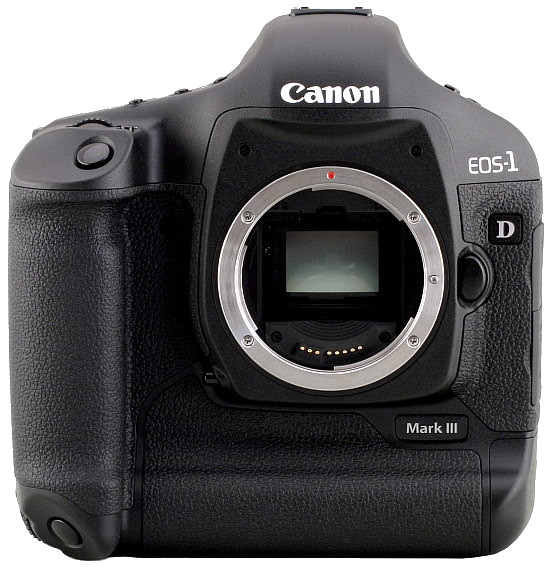

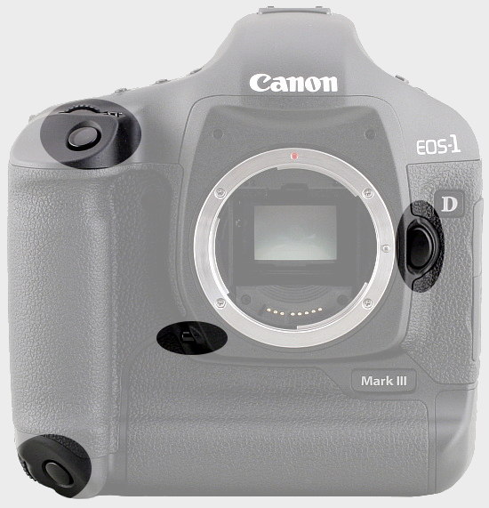

Widok z przodu pokazuje blokadę bagnetu i przycisk podglądu głębi ostrości w obiektywie oraz dwa spusty migawki przy uchwycie pionowym i poziomym.

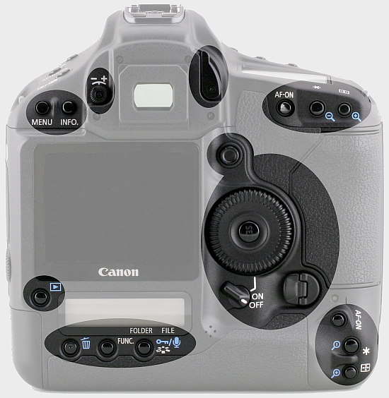

Na tylnej ściance, po lewej stronie, nad 3-calowym LCD leżą przyciski MENU oraz INFO. Pod muszlą oczną znajduje się pokrętło regulacji dioptriażu wizjera, zatem ustawienie go wymaga uprzedniego zdjęcia gumowej muszli. Całe szczęście, że takiej czynności, w przypadku kiedy z korpusu korzysta jedna osoba, dokonuje się w zasadzie tylko raz. Po drugiej stronie wizjera jest przełącznik służący do zasłaniania go, gdy włączamy funkcję podglądu obrazu na żywo. W miejscu spoczywania kciuka są trzy przyciski: ustawiania ostrości (AF-ON), blokady ekspozycji i pomniejszania zdjęcia w trybie odtwarzania oraz wyboru punktu AF i powiększania zdjęcia.
Canon EOS-1D Mark III - Wygląd i jakość wykonania
W lustrzankach Canon, bardzo wygodnym rozwiązaniem jest dżojstik pełniący różne funkcje sterujące. W instrukcji obsługi jest on nazywany ''sterownikiem'', toteż w dalszej części będziemy go także w ten sposób nazywać. Równie przyjemne w użyciu jest duże koło sterujące z przyciskiem SET pośrodku. Niżej odnajdziemy włącznik aparatu, który w pozycji środkowej blokuje wspomniane wcześniej pokrętło. Tuż obok mamy zamek blokujący pokrywę gniazd kart pamięci. Pod dużym wyświetlaczem jest przycisk podglądu zdjęć, a pod monochromatycznym panelem trzy guziki. Pierwszy to przycisk usuwania zdjęć. Drugi: FUNC., którego jednokrotne wciśnięcie umożliwia wybór zapisu jakości zdjęć i wskazania, na którą kartę pamięci mają być one zapisywane, a kolejne wciśnięcie pozwala zmienić balans bieli. Trzeci odpowiada za wybór stylu obrazu (na kolorowym LCD wyświetlane są ustawienia obrazu JPEG), ochronę zdjęć przed usunięciem i nagrywanie notatki dźwiękowej.
W trakcie trzymania aparatu w pozycji pionowej, nasz kciuk spoczywa w zasięgu przycisków: ustawiania ostrości (AF-ON), blokady ekspozycji i pomniejszania zdjęcia w trybie odtwarzania, wyboru punktu AF i powiększania zdjęcia, czyli trzech analogicznych przycisków jak przy kadrowaniu poziomym. Natomiast palec wskazujący odnajduje spust migawki, pokrętło sterujące i blokadę błysku, czyli znów analogicznie jak podczas standardowego trzymania korpusu. Przełącznik ON/OFF włącza lub wyłącza funkcje przycisków uchwytu pionowego.
Nawet pierwsze zetknięcie z tym aparatem nie powoduje zagubienia. Kto miał do czynienia z lustrzankami marki Canon nie powinien mieć problemów z intuicyjną obsługą 1D, a czytelne podpisy powinny bardzo ułatwić obsługę w przypadku małego doświadczenia z tego typu aparatami.
