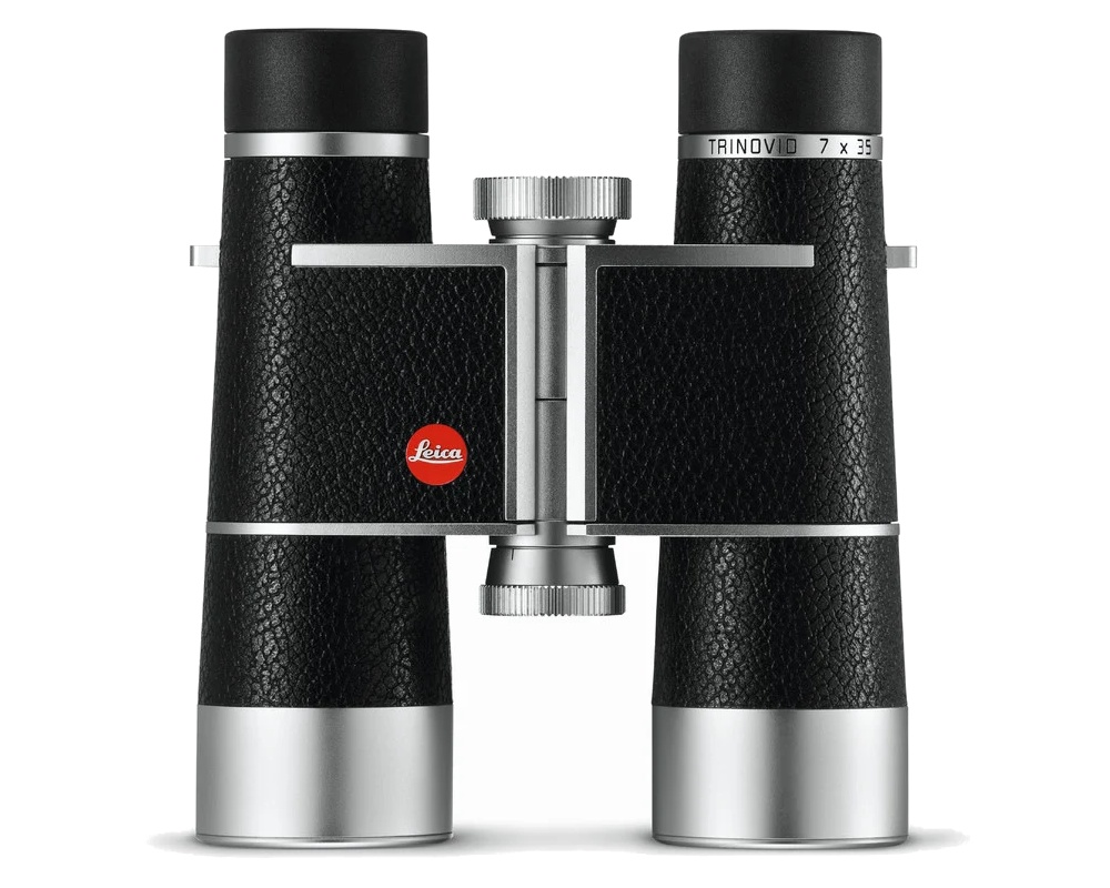

2. Dlaczego 7x35?
Zacznijmy od źrenicy wyjściowej, która w przypadku lornetek 7×35 wynosi 5 mm. Taka wartość jest uznawana za jedną z najbardziej uniwersalnych, w efekcie lornetka nadaje się świetnie zarówno do obserwacji w dzień, jak i do pracy w kiepskich warunkach oświetleniowych i to pomimo niezbyt dużego obiektywu.
Zapomniana klasa lornetek 7x35 - Dlaczego 7x35?
Druga ważna sprawa, to powiększenie. Gdy laik zabiera się za wybór lornetki, najważniejszą rzeczą na jaką zwraca uwagę to właśnie powiększenie – i oczywiście im większe tym lepsze. Tymczasem duże powiększenia są dobre przy dużych obiektywach i przy obserwacjach prowadzonych na statywie, a to trudno uzyskać w przypadku lekkiej lornetki turystycznej i przeglądowej.
Co więcej, duże powiększenia są naprawdę przereklamowane. Przede wszystkim maksymalne powiększenie, które jesteśmy w stanie utrzymać w ręku to poziom 12–16x, a dokładna wartość zależy od cech indywidualnych (w szczególności, mocno zależy od wieku). Dodatkowo warto pamiętać, że czasami mniejsze powiększenie, które jest łatwiejsze do ustabilizowania w rękach, pozwoli nam zobaczyć tyle samo szczegółów co większe powiększenie. W grę wchodzi tutaj połączenie dwóch czynników. Po pierwsze stabilność naszych rąk. Drżenie obrazu będzie po prostu mniej odczuwalne w przypadku mniejszego powiększenia. Po drugie, jasność obrazu – jeśli zachowujemy tę samą średnicę obiektywu, lornetka o większym powiększeniu da nam ciemniejszy obraz. Jeśli chcemy zachować jasność obrazu wraz ze wzrastającym powiększeniem, musimy zwiększyć obiektyw, a tym samym wagę lornetki, co ma wpływ na jej stabilność. Cięższy sprzęt, po prostu, trudniej komfortowo i stabilnie używać przez dłuższy czas.
Tak więc wcale nie należy bać się powiększenia 7x. Jest ono w zupełności wystarczające w większości zastosowań, a w przypadku obserwacji przeglądowych, na wycieczkach, w teatrze czy na stadionie – wręcz idealne. Co więcej, właśnie takie powiększenie powinniśmy wybrać na początku i na końcu naszej drogi życiowej. Jeśli chcecie kupić lornetkę Waszemu dziecku, nie wybierajcie powiększeń większych niż 6–7x. Dla dziecka prawie każda lornetka jest ciężka i duża, więc im mniejsze powiększenie, tym łatwiej będzie mu taki sprzęt używać.
Wraz z wiekiem nasze ręce zmniejszają swoją stabilność, więc po 60-tce, warto zacząć zastanawiać się nad lornetkami o powiększeniu 6–7 razy. Czytając fora ornitologiczne, często widać tam starszych obserwatorów, którzy wymieniają swoje lornetki 10×42 na modele o mniejszym przybliżeniu.
Kolejna zaleta lornetek 7×35 to pole widzenia. Po pierwsze, nawet gdy zastosujemy proste okulary o polu własnym 50 stopni, pole widzenia naszego instrumentu przekroczy 7 stopni, czyli będzie większe niż u najlepszych lornetek klasy 10×42 czy 10×50. Co więcej, lornetki 7×35 często wykorzystywały szerokokątne okulary, dzięki czemu pola na poziomie 9, 10, 11 czy nawet 12 stopni nie należały tam do rzadkości.
Powiem Wam szczerze, że mało która lornetka daje taki komfort obserwacji jak dobre 7×35, które dzięki swojej źrenicy wyjściowej oferuje naprawdę jasny obraz i na dodatek pole widzenia na poziomie 11–12 stopni. W takim obrazie można się zanurzyć i rozpłynąć, a potem delektować się nim godzinami.
