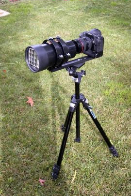

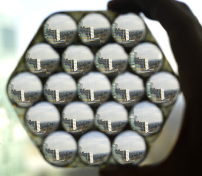

Adobe zaprojektowało tzw. soczewkę plenoptyczną, która dołączona do zwykłego aparatu z obiektywem daje efekt podobny jak wielootworkowa matryca wymyślona na Uniwesytecie Stanford.
W tym wypadku też otrzymujemy grupę obrazów, które złożone w całość przez odpowiednie oprogramowanie pozwalają wygenerować obrazy trójwymiarowe i po wykonaniu zdjęcia dowolnie ustawić punkt ogniskowania i głębię ostrości. Jak to wygląda w praktyce można zobaczyć na poniższym filmie.
Rozwiązanie jest o tyle ciekawsze od poprzednio opisywanych, że nie wymaga stosowania aparatów wyposażonych w specjalne matryce. Do tworzenia histogramów wystarczy nasza tradycyjna cyfrówka, do której dokupimy soczewkę z adapterem i oprogramowaniem. Oczywiście prace nad projektem trwają i zanim produkt trafi na półki sklepowe musi minąć sporo czasu.

Trochę nie wierzę, aby to weszło do powszechnego użytku oprócz jakiś specyficznych zastosowań. Obrazy na soczewkach pokrywają się pawie w 100% więc ilość wykorzystanych pikseli matrycy można od razu podzielić przez 25-30. Dodatkowo tak skonstruowany obiektyw będzie miał podłą rozdzielczość (małe soczewki to kiepskie światło a to przekłada się na limit dyfrakcyjny) i wychodzi na to, że rozdzielczość obiektyw-matryca dzielimy sobie np na 5.
goffer - ale biorac pod uwage wyscig na magapiksele to niedlugo matryce 25Mpix beda do kompaktow wciskali. wiec dzielac przez 5 zostanie ci 5Mpix ktore jest zadowalajace. oczywiscie taka 25M matryca bedzie w kompakcie szumiec jak cholera, ale jak pisalem we wczesniejszych newsach technologia ta pozwala na doskonale odszumianie obrazu. wiec nie jestem do konca przekonany ze rozwiazanie to sie nie przyjmie
goffer, to samo mi przyszło do głowy zwłaszcza, że dla wysokiej jakości obrazu te soczewki powinny być achromatyczne i jeszcze jakoś radzić sobie z abberacjami sferycznymi...
