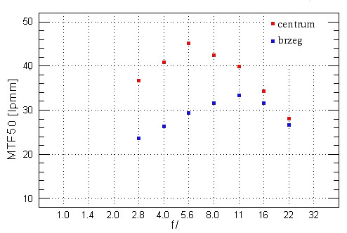

Poniższy rysunek pokazuje wartości funkcji MTF50 zmierzone w centrum i na brzegu kadru dla RAW-ów Pentaxa K10D. Aparat stał na solidnym statywie i był wyzwalany z pilota z 3-sekundowym wstępnym podnoszeniem lustra.
Pentax smc DA 40 mm f/2.8 Limited - Rozdzielczość obrazu
Jeśli chodzi o rozdzielczość w centrum kadru, to dla f/2.8 mamy wynik bardzo dobry, który wraz z przymykaniem przysłony przechodzi do wyśmienitego. Trudno tutaj mieć jakiekolwiek krytyczne uwagi.
Zupełnie inna sytuacja panuje na brzegu kadru. Tutaj w okolicach maksymalnego otworu względnego mamy do czynienia z sytuacją, którą można określić mianem słabej. Do przyzwoitego poziomu dojdziemy przymykając obiektyw o około dwie działki przysłony.

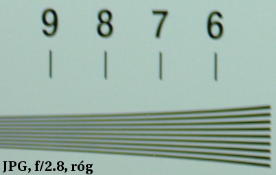

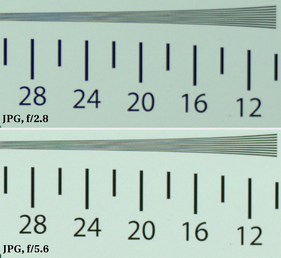

Zdajemy sobie sprawę, że wynik ten wyraźnie odbiega od testu tego instrumentu zaprezentowanego na PhotoZone. Więcej uwagi tej kwestii poświęcimy w podsumowaniu. Na razie zachęcamy do zapoznania się z wycinkami tablicy testowej uzyskanymi na JPG-ach w neutralnych ustawieniach, przy których Pentax K10D słabo wyostrza obraz.
