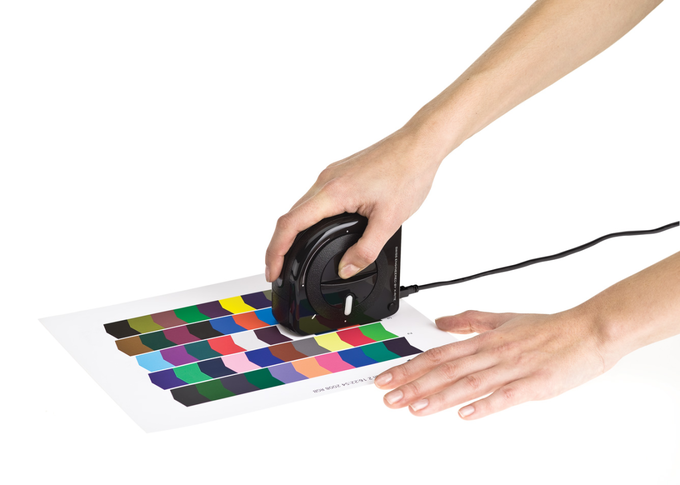

Kalibrować można tylko papier A4 (lub większy) - konieczne są zawsze dwa wydruki (dwie kartki). Druga strona jest dynamiczna i zależy od kalibracji pierwszej. Jak chcemy skalibrować papier 10x15 to musimy mieć odpowiednik A4.
Wydruków nie można rekalibrować - co dla długo schnących papierów jest problematyczne. Np. nie możemy w ten sposób skalibrować sobie lab'u (chyba że zostawimy komputer z włączonym programem do kalibracji do czasu aż przyjdzie druga "dynamiczna" strona wydruku kalibrującego).
