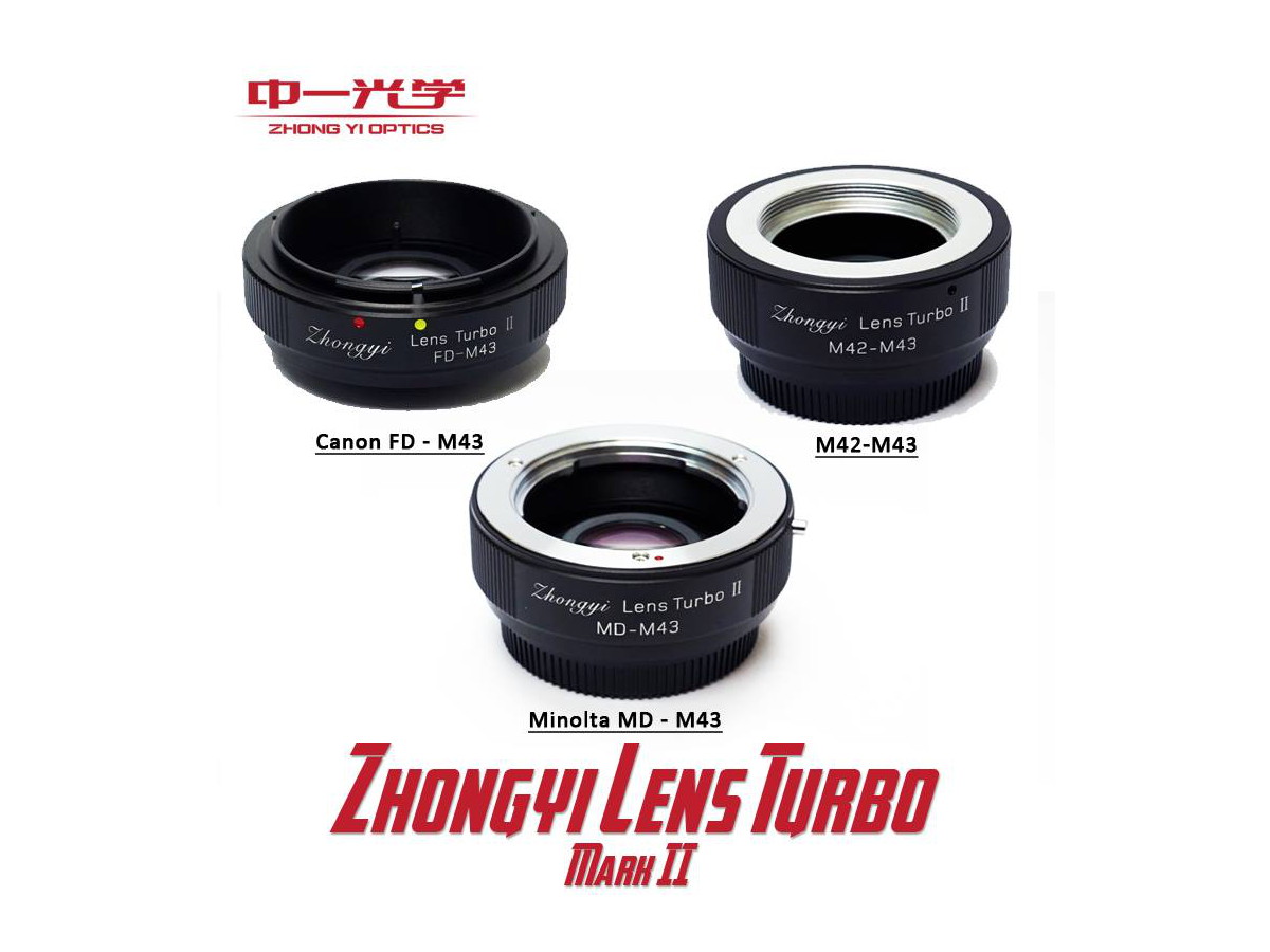

W ofercie chińskiej firmy ZY Optics pojawiły się nowe adaptery, które pozwalają na zamontowanie w aparatach z mocowaniem Mikro Cztery Trzecie obiektywów z bagnetami Canon FD, Minolta MD oraz M42.
Podobnie, jak produkty firmy Metabones, nowe adaptery ZY Optics skracają ogniskową obiektywu (o wartość 0.726x), zwiększając przy tym jasność o jeden stopień. Na budowę optyczną adapterów składają się 4 soczewki ułożone 4 grupach (wśród nich jest soczewka ze szkła o niskiej dyspersji).
Adaptery zostały wycenione na sumę 149 dolarów.

0.726x ? Czyli szkielka FF robia sie jakby byly na apsc (50mm =75mm).
@focjusz
Umiesz czytać? To są reduktory ogniskowej, czyli odwrotność telekonwertera. To jest co innego niż np. adaptery z F na m42 z soczewką korygującą, aby można było ostrzyć na nieskończoność.
@ mate - siudym dobrze kombinuje, bo wziął jeszcze pod uwagę mnożnik dla m43. Czyli mamy szkiełko 50 mm (FF) * 0,726 * 2 = 72,6 mm.
Czyli sa dwa rodzaje tych zabawek. Jedne robia szkla FF 1:1 i drugie daja powiedzmy 1:2. Czy to tak juz jest na m43? A pelne obrazowanie szkla FF jedynie dostepne na mirrorlesach apsc z speedbosterem? Myslalem, ze te boostery dzialaja tez w pelni na M43.
Kluczowa sprawa - jak tam z jakością obrazu? No bo gdyby była niezła... ech, wziąć starego Pancolara 1.8/50 i ma się obiektyw 1.3/36 dla m43...
fotoamator2
z próbek w sieci wynika, że przy dobrym obiektywie jest ostro.
Obiektyw 135/2.8 ze speedboosterem daje 0,71*135mm* 2 = 192 mm f/2.0. Fajne tele ;) Ciekawe jak z Olympusem 50 mm f/1,2 :)
Speedboostery dobrze spełniają swoje zadanie w trybach filmowych gdzie rozdzielczość nie jest krytyczna, ale nie oczekujcie cudów od starych, tanich szkieł - uzyskanie zadowalającej ostrości w narożnikach kadru wymaga przy szerszych kątach przymykania do F/16 albo jest wręcz niemożliwe. Poważnym problemem jest też często praca pod światło. Za to w dobrych warunkach oświetleniowych, gdy zdjęcie robione jest ze światłem, przez Speedbooster na APS-C uzyskuje się obraz takiej jakości jak na pełnej klatce. Wysokiej jakości szkła Minolty MD, stałki makro Sigmy czy Tamrona to zupełnie inna liga niż postkomunistyczne pleśniaki - efekty są z reguły równie dobre jak współczesnych droższych obiektywów, jakkolwiek kontrast może być niższy i gorsza praca pod światło. Na M3/4 będzie tym łatwiej niż na APS-C.

De facto jest więcej rodzajów reduktorów dla m4/3, natomiast żaden nie robi 1:1, czyli nie ma współczynnika redukcji 0,5x.
Metabones ma 3 rodzaje, najszerszy ma współczynnik redukcji 0,58x, ale ten jest tylko dla urządzeń z bagnetem m4/3 i 1" matrycą, czyli kamer Blackmagic. Dla "pełnego" m4/3 najszerszy ma współczynnik 0,64x i jest tylko dla szkieł EF, wszystkie pozostałe od Metabones mają współczynnik 0,71x.

Jeżeli założę sobie na ten adapter 85/f1.8, to na matrycy 4/3 kąt widzenia będzie odpowiadał obiektywowi 60/f1.2? Obiektyw 135/f2.8 dokona cudownej transformacji do 100/f2?
@septemberlicht
85x0.726x2=124 i 1.8x0.726=1.3
Czyli 135 da Ci 196, a 2.8 da 2
@Emilian
Tak, wiem że m4/3 ma mnożnik x2 w porównaniu z FF. Chodzi mi o to, czy zakładając na aparat z matrycą 4/3 obiektyw 85/f1.8+adapter zobaczę w wizjerze to samo, co zobaczyłbym zakładając na aparat z matrycą 4/3 obiektyw 60/f1.2 (dokładnie 62/1.3, jak to obliczyłeś).
@septemberlicht
Tak, zobaczyłbyś to samo i GO będzie taka sama jak dla 62/1,3.
no to przy tym starym OM 50/1.2 po zastosowaniu speedboostera ogniskowa będzie ekwiwalentem 71 mm dla FF, a światło?
Qseptemberlicht
Zakładając na aparat 4/3 [np. E-1] obiektyw 1.3/62 widziałbyś w wizjerze odpowiednik kata widzenia jak 124 ale głębia byłaby jak 2.6..
To tak jakbyś z FF [np. 6D] wykonał zdjęcie tym 1.3/62 i wykadrował na kompie obraz jak z matrycy 4/3.
A obliczyłem to jak Ci podałem w poprzedniej wypowiedzi. Ogniskowa pomnożona przez wartość adaptera i ten wynik pomnożony przez mnożnik matrycy. A światłosiła to przesłona pomnożona przez wartość adaptera.
Ale głębia będzie też do przeliczenia. Wynik ze światłosiła trzeba pomnożyć przez współczynnik 1.452, czyli jak wyszła z obliczeń światłosiła 1.3 to daje nam głębią jak z 1.9
@szafir51
Na matrycy m4/3 OM 1.2/50 da kat widzenia jak 73 i światłosiła będzie o.9 ale głebia jak 1.3
Emilian cos pokreciles z obliczeniami. Aby otrzymac odpowiednik GO w u43 w stosunku do FF musisz przyslony pomnozyc x2. Czyli 50/1.2 podlaczone przez speedbooster na u43 da kat widzenia i GO jak 71mm f/1.7 na FF. link

Masz racje. Liczyłem we wcześniejszych wypowiedziach dobrze, a w ostatniej kąt widzenia pomnożyłem przez dwa, ale już odpowiednik głębi przez 1.5 nie wiem czemu..
Dokładnie wychodzi z 1.2/50 z speedboosterem na m4/3 głębia jak z 1.74, a kąt widzenia jak z 72.6 [a światłosiła dokładnie 0.87]
