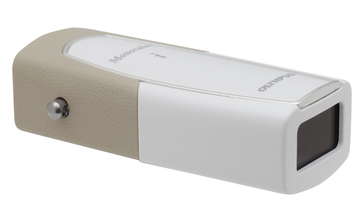

Jest mały, dyskretny, a przy tym w stylowej obudowie - mowa o nowym produkcie firmy Olympus, jakim jest „Monocular i”. W jego środku znajdziemy pryzmat dachowy. Monokular oferuje 6-krotne powiększenie i 8-stopniowe pole widzenia.
Olympus wprowadza na europejski rynek swój pierwszy monokular, który w wyjątkowo kompaktowej formie łączy stylowy wygląd z zaawansowaną funkcjonalnością. Biało-beżowy Monokular i ma niecałe 9 cm i waży 70 g. Jest tak mały, że można zabrać go ze sobą na koncert, przedstawienie czy pokaz mody. Jednocześnie doskonale sprawdzi się podczas górskich wypraw i na kampingu - to zasługa wyjątkowo wytrzymałej, wodoodpornej obudowy*. Soczewki o średnicy 16 mm gwarantują czysty obraz, a azot wypełniający korpus monokulara skutecznie zapobiega parowaniu soczewek. Monokular i jest dostępny w sprzedaży w zestawie z paskiem oraz miękkim woreczkiem.
Atrakcyjny design i możliwość powiększania
Łagodne linie, a także połączenie białego i beżowego koloru nadają Olympusowi Monokular i dyskretnej elegancji. Kompaktowe wymiary - 87x38x25 mm (DxSxW) - sprawiają, że z łatwością zmieści się on w każdej torebce lub kieszeni. Niezależnie od tego, czy jesteś w teatrze, w operze, na koncercie, czy bierzesz udział w seminarium, ten stylowy model jest idealnym rozwiązaniem, jeśli chcesz korzystać z 6-krotnego powiększenia bez konieczności noszenia ze sobą dużych i ciężkich lornetek.
Funkcjonalność i wydajność
Monokular i wyróżnia się nie tylko wyglądem, lecz także parametrami technicznymi. Krystalicznie czysty obraz w każdej sytuacji gwarantuje system soczewek najwyższej jakości o średnicy 16 mm, a azot wypełniający korpus monokulara zapobiega ich parowaniu. Straty w ostrości i jakości obrazu spowodowane odbiciami światła zostały zminimalizowane przez zastosowanie powłok antyrefleksyjnych zarówno na okularze, jak i na soczewce. Użytkownicy docenią również intuicyjne ustawianie ostrości za pomocą suwaka, dzięki któremu uzyskają idealny obraz w bardzo krótkim czasie.
Monokular i – GŁÓWNE FUNKCJE:
- Rodzaj konstrukcji: pryzmat dachowy
- Powiększenie: 6x
- Efektywna średnica soczewek: 16 mm
- Średnica źrenicy wyjściowej: 2,7 mm
- Kątowe pole widzenia: 8°
- Pole widzenia na 1000 m: 140 m
- Względna jasność: 7,1
- Odległość od oka: 11,5 mm
- Odległość ostrzenia: 1,5 m do nieskończoności
- Waga: 70 g
- Wymiary (DxSxW) 87x38x25 mm
- Wodoodporność*
- Wypełnienie azotem
- Układ soczewek: 3 grupy, 5 soczewek
- Powłoki: Wielowarstwowe soczewek okularu i obiektywu
- Pryzmat: powłoki korekcji fazy

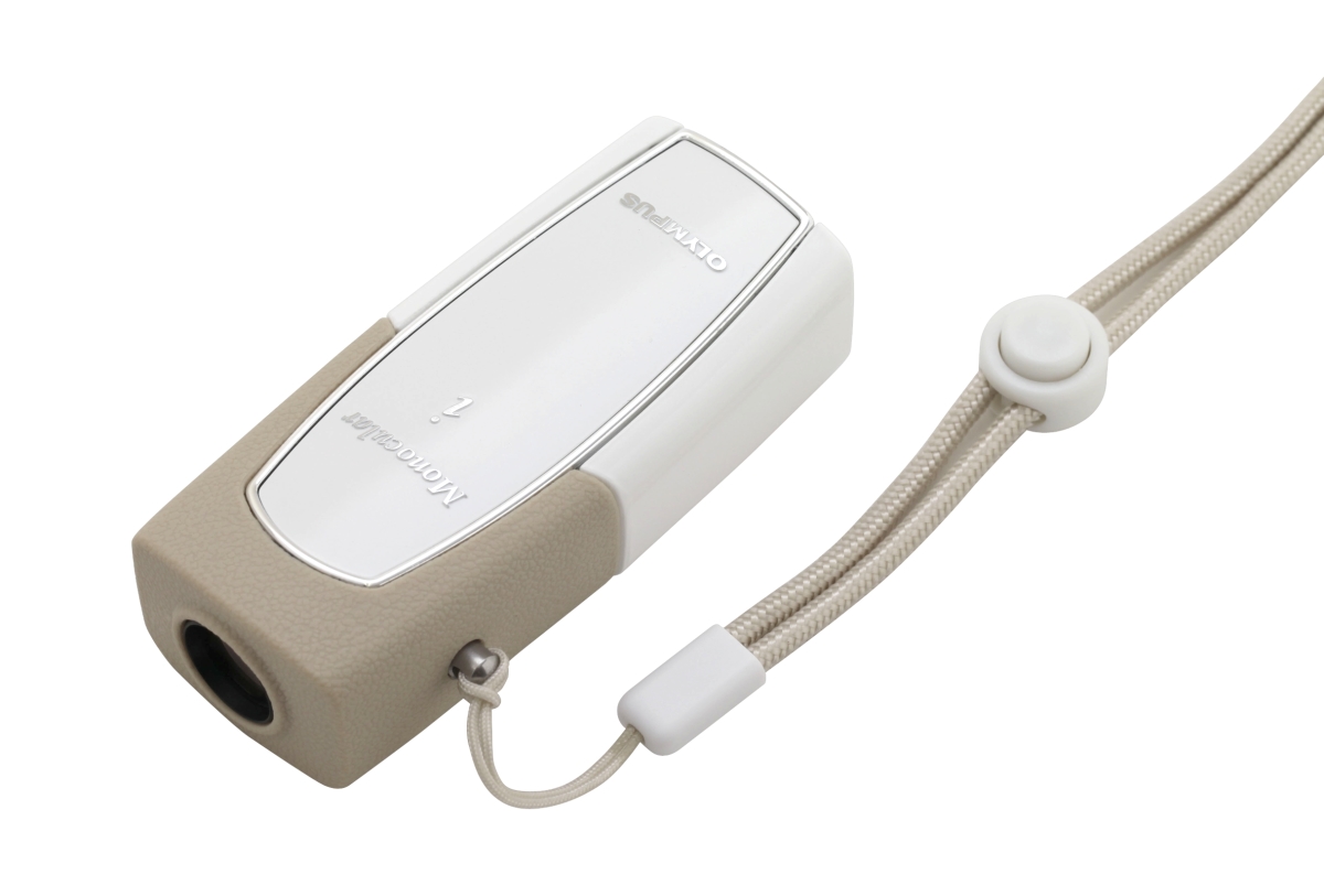

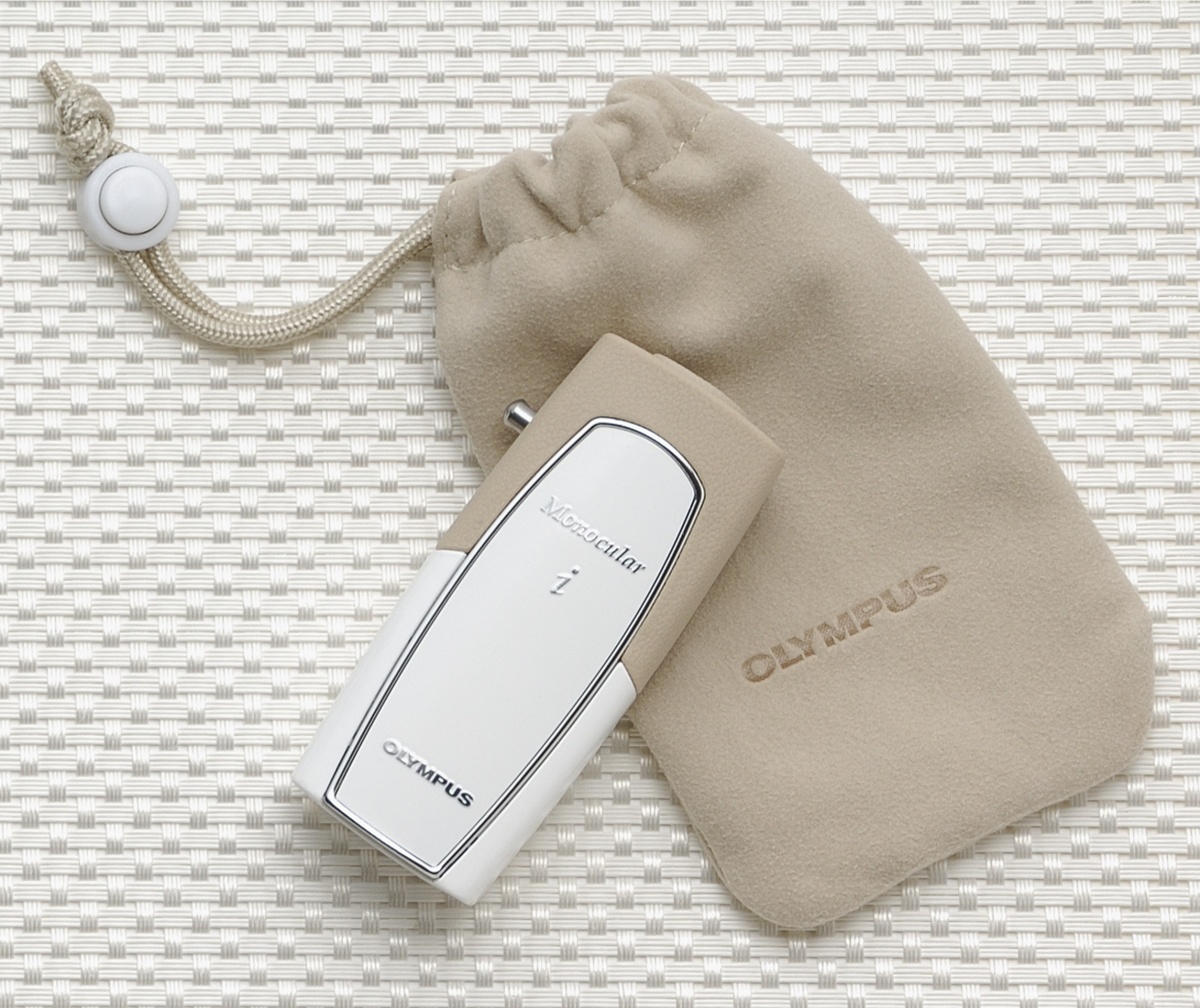

- W zestawie pasek oraz miękki woreczek
* Monokular i można zanurzyć na głębokość 1 metra nawet na 5 minut. Nie można używać go podczas nurkowania.

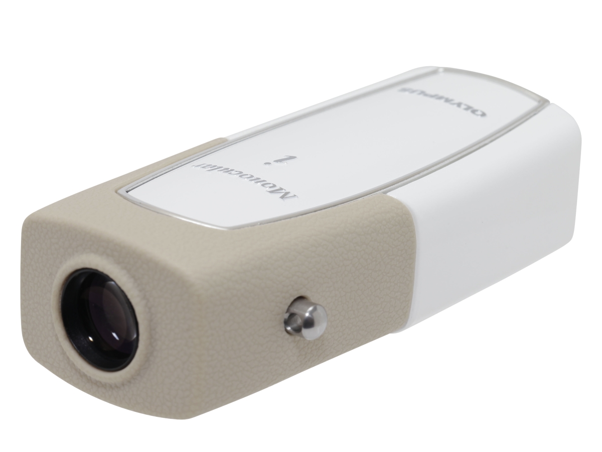

Bardzo ładny... malutki gadżet dla Pań. 6x16? Prawdziwy twardziel, jeśli już sięgnie po monokular zamiast uczciwej lornetki to wybierze przynajmniej 8x25 jeśli nie 10x36... Taki o średnicy 25mm też da się nosić ze sobą przy każdej okazji... A szerokość omawianego jest ponad dwa razy większa od średnicy wejściowej... No ale dla Pań - ładny, fakt.
Jako gadżet - bardzo fajny.
Jako sprzęt do obserwacji - mizeria... :(
Konstrukcja, pole widzenia oraz jasność monokularu mówi o zastosowaniu, przeznaczeniu .
Tu mamy 100% produkt do opery, teatru, salowych prezentacji itp ...
Więc wielkość i konstrukcja jak najbardziej dobra .
A cena 100 dolarów gwarantuje dobrą sprzedaż .
Olympus tym modelem nie wchodzi na rynek z jakąś nowością, bo jest cenionym producentem monokularów mikroskopowych czy specjalistycznych medycznych .
Jest to rozszerzenie oferty .
Coś dla kobiet detektywów.
Odległość od oka 11,5 mm, to wyklucza użycie w okularach, prawda? Bo byłby to fajny prezent dla maniaka teatralnego, niestety nosi okulary.
W NOSPR w Katowicach siedziałem wysoko i daleko od sceny z lornetką 6,5x21 z polem7,5 stopnia i to było zdecydownie za wąsko,więc ten monocular do teatru się średnio nadaje,a na dodatek ciemny strasznie.
@ "Straty w ostrości i jakości obrazu spowodowane odbiciami światła zostały zminimalizowane przez zastosowanie powłok antyrefleksyjnych zarówno na okularze, jak i na soczewce."
Dziekuje w imieniu wszystkich klientow. To bardzo milo, ze i na soczewce. A ktorej? A dwustronnie? To na pryzmacie brak?? :-)
@"Użytkownicy docenią również intuicyjne ustawianie ostrości za pomocą suwaka, dzięki któremu uzyskają idealny obraz w bardzo krótkim czasie."
Cos mi ta konstrukcja pachnie monokularem Eschenbach Club M 6x16. Mialem i nie polecam. Kiepski byl optycznie a suwak mniej precyzyjny od regulacji obrotowej. Ciekawe czy to ta sama optyka, brandowana przez Olympusa...
