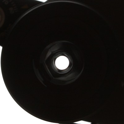

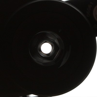

- dobre wyczernienie i czystość w środku,

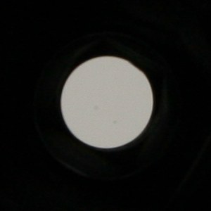

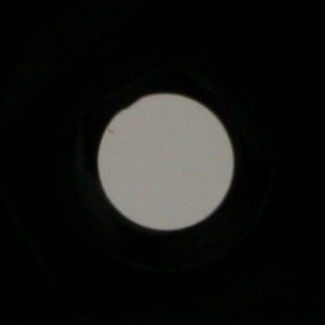

WO 10x50 ED ma więc kilka wad, do których zaliczyć niewątpliwie należy dużą wagę, krótką gwarancję, wyraźną dystorsję, aberrację chromatyczną nieco zbyt dużą jak na szkło ED, kiepską odległość minimalnej ostrości czy lekko pościnane źrenice wyjściowe. Warto jednak pamiętać o tym, że wady te nie są duże, a wynik testowanej lornetki stawia ją powyżej tak chwalonych Minolty Activa i Nikona Action EX. Na jej porażkę z Fujinonem możemy za to przymknąć oko, pamiętając o tym, że musimy na nią wydać dwa razy mniej pieniędzy.
