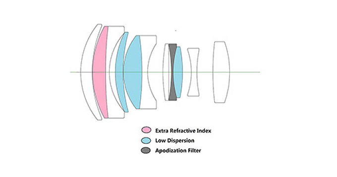

Na budowę optyczną manualnego obiektywu Laowa STF 105 mm f/2.0 składa 11 soczewek ułożonych w 8 grupach. Wśród nich znajdziemy trzy elementy ze szkła o niskiej dyspersji, a także filtr apodyzacyjny, zapewniający plastyczne rozmycie tła.

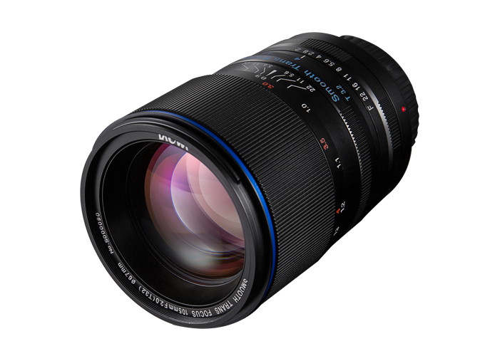

A dlaczego na pierwszym zdjęciu na górze strony obiektyw pokazany jest w negatywie?
"w negatywie" w sensie, że napisy nieczytelne, trzeba z lusterkiem.
@paman - poprawione :)
Czyli po prostu w odbiciu lustrzanym ;-)

Rozmiar dziury daje w wyliczeniu f/2, a może ma takie szkła i powłoki, które zżerają kawał światła i zostaje transmisja na poziomie T/3.2 :D
PiotrKrochmal, max przysłona ma średnicę f2, ale wtedy obiektyw przepuszcza światła tyle, co idealny z przysłoną 3.2. Ten obiektyw pochłania sporo światła, taki jest koszt STF.
No właśnie, światło zabiera filtr apodyzacyjny.

@PiotrKrochmal, qqrq: Duża strata światła wynika z zastosowania filtra apodyzacyjnego. Jest to element o innej transmisji światła na brzegach niż w centrum. W Sony i Fuji (tu pewnie też) element ten ma profil transmisji zbliżony do rozkładu normalnego, przez co taki kształt ma również boke (przy dobrze korygowanej aberracji sferycznej) co daje kremowe rozmycia za jak i przed płaszczyzną ostrości.

Nie do wiary, jak można być takim ignorantem. Ile razy trzeba jeszcze napisać z czego wynika taka, a nie inna transmisja? Tu nie chodzi o straty na powłokach, czy winietowanie, jak w tradycyjnym przypadku - to jest naturalna cecha tego typu konstrukcji.
PiotrKrochmal, obiektywy tego typu kupuje się właśnie że względu na transmisję (a właściwie że względu na element, który taki spadek powoduje). I to jest bardzo porządana cecha.
Piotrze, chyba nie czytałeś mojego ani Heimo komentarza. Fajnie, że porównałeś do filtra ND. Filtr apodyzacyjny to właśnie taki filtr ND o transmitancji zależnej od odległości od geometrycznego środka, coś jak to: link
Jakbyś chciał mieć boke np. w gwiazdki, w miejsce przysłony wstawiasz szablon w kształcie gwiazdki. Transmitancja oczywiście będzie dużo mniejsza w porównaniu do przysłony kołowej o tej samej średnicy, proste.

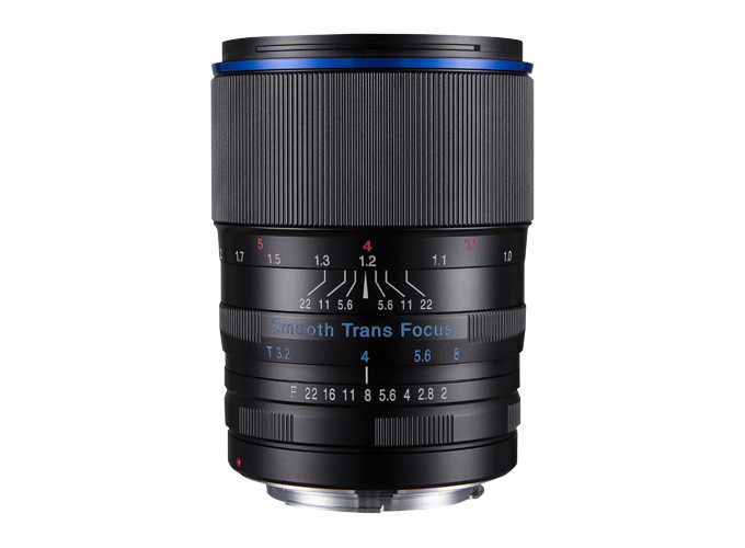

rozumiem, iż jest to w pełni manualny obiektyw, bo nie mogę znaleźć info.
szkoda że nie 85/1.4 (T 2.0)
@Zorr
ze specyfikacji podanej w artykule:
Mechanizm autofokusa MF
Więc manualny :)
85/1.4 T/2.0 to by była dużo trudniejsza konstrukcja do osiągnięcia chyba.
Ale to niech weryfikują znawcy konstrukcji z filtrem apodyzacyjnym :)
