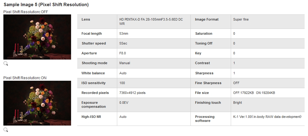

Pentax K-1 - przykładowe zdjęcie z funkcją Pixel Shift Resolution
Zaraz po premierze pełnoklatkowej lustrzanki Pentax K-1 mogliśmy oglądać kilka przykładowych zdjęć wykonanych tym aparatem. W galerii pojawiła się niedawno dodatkowa fotografia - wykonana z użyciem funkcji Pixel Shift Resolution.
Przypominamy, że dzięki przesunięciom sensora w trakcie wykonywania ekspozycji, funkcja „Pixel Shift Resolution” składa cztery fotografie w jedno, bardziej szczegółowe zdjęcie. Efekty pracy tego trybu w lustrzance Pentax K-1 można oglądać tutaj.

nie wiem czy przykład źle dobrany, czy też przy takiej dużej rozdzielczości Pixel Schift Resolution nie ma już sensu, ale jakichś drastycznych różnic pomiędzy zdjęciami nie widzę. Pewnie to też i wina słabego wzroku... ale patrząc nawet na rozmiary plików - mniej niż 10% różnicy też nie sugeruje istotnych różnic w jakości.
Chciałbym zobaczyć takie porównanie np. na elementach na których powstaja mora czy fałszywe kolory.
@Jan, rozmiar pliku raczej nie ma tu nic do rzeczy.
Poza tym różnicę w rozdzielczości widać gołym okiem.

Choć wzrok też mam nie najlepszy to dla mnie różnica jest kolosalna... Przypomina mi trochę "efekt 3D" z Foveona.
Nooo,
Mega różnica... efekt piorunujący.
Szczęka opada, jak ostre jest zdjęcie w tak dużej rozdzielczości....
Ale Pentax odpalił rakietę !!!
Pytanie, co by się stało gdyby kwiaty powiewały na wietrze, albo aparat poruszał się w trakcie robienia zdjęcia - niestety powstałyby bardzo brzydkie artefakty. Ale działanie ten funkcji w studio robi rzeczywiście wrażenie. Świetnie widać to np. na tkaninach.
Widać sporą różnicę. Faktycznie zdjęcie drugie jest jakby "pełniejsze", "bardziej realne" itp. Do niektórych zastosowań - świetna sprawa.
Różnica spora, ale te sample to tam wiszą od premiery :) Ogólnie Pentax dał czadu i gdybym dzisiaj wybierał system, to nie miałbym wątpliwości do której stajni się udać. Nie mogę narzekać na D800, ale Pentax dał lepszą puszkę od D810 w niższej cenie.
Wszystkie zdjęcia +1 wyostrzone :P
Różnica spora, wyraźnie widać więcej detali na zdjęciach z PixelShiftem

Mam wrażenie, że jednak obrazek "off" powstał programowo na podstawie obrazka "on" - chociaż nie wiem po co... Potwierdza to też exif...
Program ExifTool podaje identyczne czasy wykonania obu obrazków ("14:43:28" co do sekundy!) w sekcji exif:MakerNotes (zwykle pochodzącej z pliku RAW) natomiast różniące się o 7 sekund czasy w czytanym przez większość programów podstawowym exifie obu fotek (17:49:31-38).
Nie musiał "programowo" - wystarczy, że wzięto jeden z obrazków z sekwencji.
To nawet ma sens - jeśli ktoś zechce je na siebie nałożyć i tak porównywać.

Jak ktoś nie widzi różnicy między OFF i ON to chyba nie ogląda w wielkości rzeczywistej.

przepraszam, ja chyba miałem za duże oczekiwania wobec tej technologii :) zdjęcie nawet w trybie z wyłączonymi mikroruchami jest zarąbiste.

Rożnicę widać bardzo dobrze, ale... niech mi ktoś wytłumaczy jaka jest różnica między tą niesamowitą funkcją a wynikiem lekkiego wyostrzania?

Brak mory?

Musze przyznac ze tez widze zywszy obraz po prawej ale i wiecej szczegołow w tle tez mozna zauwazyc.
OKEJ, przetestowałem sobie... i nie ma co tego porównywać z wyostrzaniem.
Od wyostrzania szczegółów nie przybędzie :)
