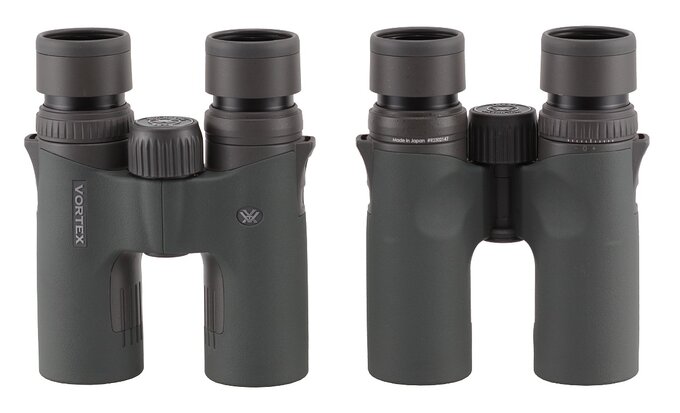

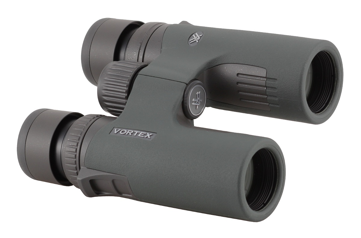

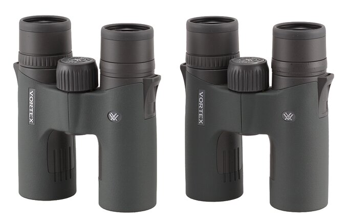

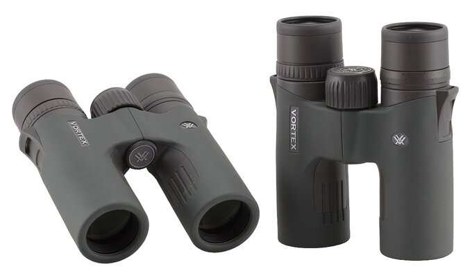

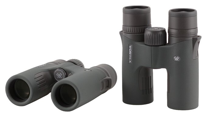

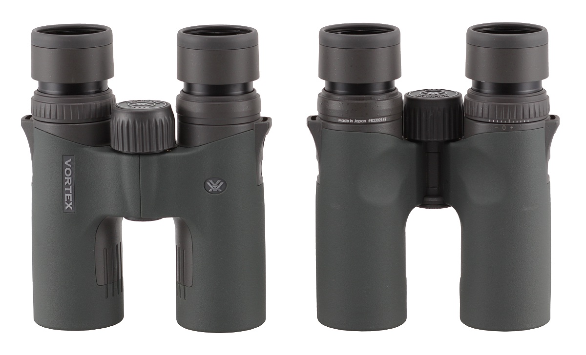

Wygląd zewnętrzny to oczywiście kwestia gustu, ale ja nie ukrywam, że konstruktorzy lornetek Vorteksa wpasowali się w mój gust idealnie. Bardzo podobają mi się więc kształty korpusów, zastosowana kolorystyka i cały projekt obu nowych modeli. Oczywiście jak na klasę 32 mm nie są to najmniejsze lornetki, ale projekt sprawia wrażenie, że wyglądają one zgrabnie.
Jeśli chodzi o jakość wykonania, nie ma tutaj poważniejszych wpadek. Obudowa lornetek jest wykonana z kompozytów magnezowych, a całość obito bardzo dobrej jakości gumą, która prawidłowo przylega do dłoni. W efekcie mały Razor UHD dobrze leży w ręku (w czym pomagają wyprofilowania pod kciuki) i przy oku. Muszle okularowe są gumowane, miękkie, wysuwane o czterech pozycjach. Same obiektywy schowane są w obudowie na głębokości około 1 cm.
Vortex Razor UHD 8x32 i 10x32 - pierwsze wrażenia - Vortex Razor UHD 8x32 i 10x32

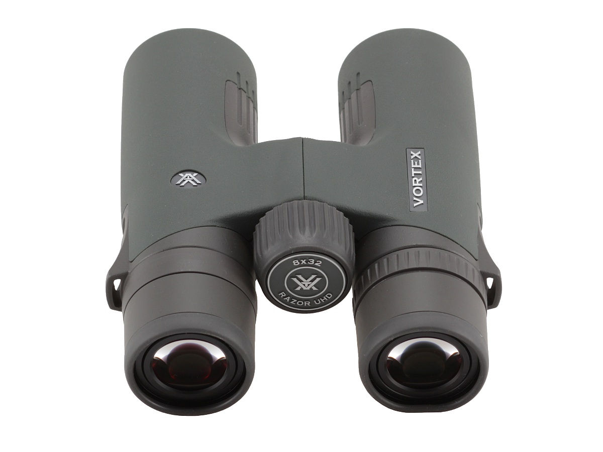

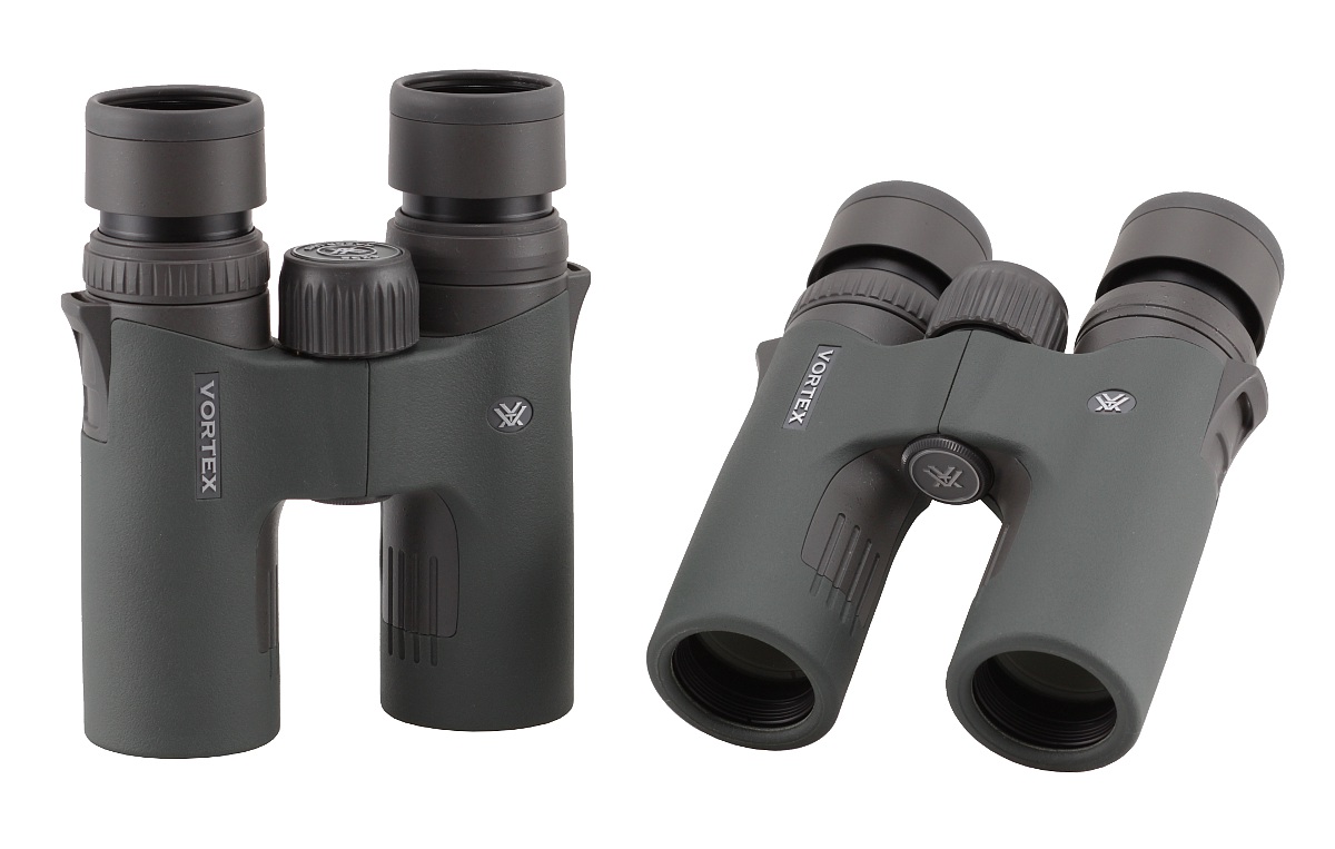

Do ustawiania ostrości służy spora, karbowana i wygodna śruba centralna, która pracuje płynnie i z należytym oporem. Niestety ma ona szaloną wartość przebiegu całego zakresu, która wymaga obrotu o kąt 1170 stopni. Tutaj naprawdę trzeba się nakręcić! Vortex nie tylko powiela tutaj błąd Swarovskiego, ale jeszcze dodatkowo go potęguje. Przecież wartości na poziomie 400-500 stopni, nawet przy szerokim zakresie ustawiania ostrości, są w zupełności wystarczające!
Korekta dioptrażu odbywa się poprzez wygodny, odsuwany i karbowany pierścień na prawym okularze, który rusza zewnętrzną soczewką. W tej klasie cenowej takie operacje powinny obywać się wewnątrz konstrukcji, bo tutaj nie mamy zapewnionej idealnej szczelności.

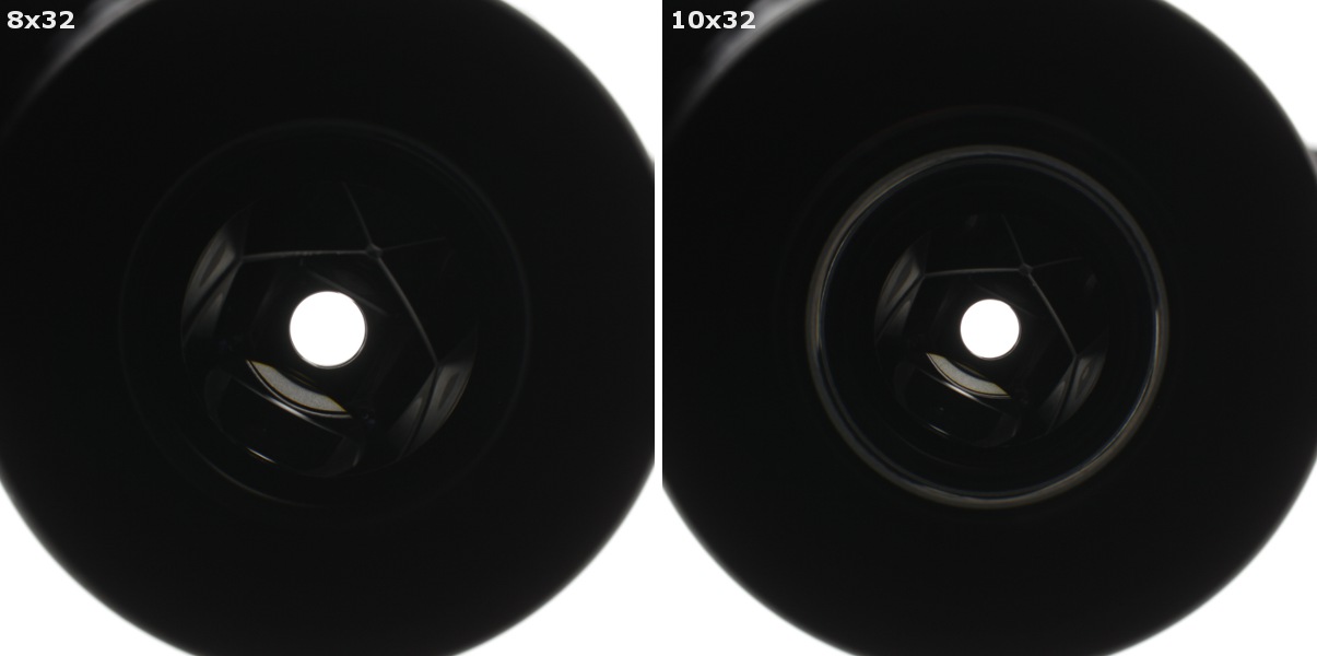

Brak idealnego wyczernienia wnętrza może mieć wypływ na to jak lornetka pracuje pod światło i jak wygląda otoczenie jej źrenic wyjściowych. W nocy nowe Razory UHD nie pokazują jednak istotnych wpadek - tylko momentami, gdy w polu widzenia mamy bardzo jasną latarnię, pojawiają się minimalne spadki kontrastu. Natomiast wygląd okolic źrenic wyjściowych jest daleki od ideału.

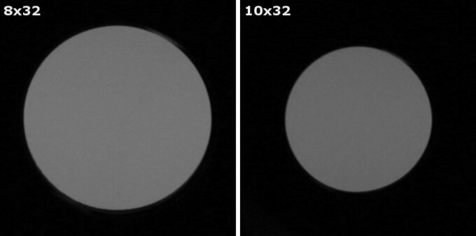

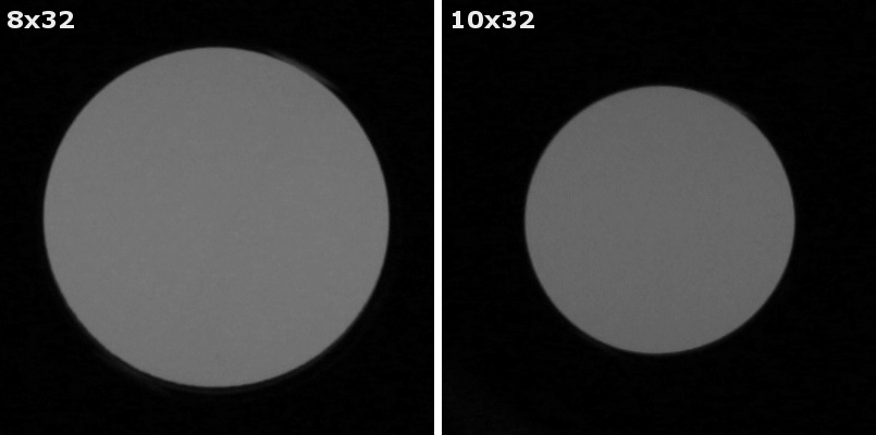

Dla odmiany, spore rozmiary lornetek i prawidłowo wykonana konstrukcja optyczna spowodowały, że nie mają one tendencji do winietowania. W efekcie ich źrenice wyjściowe są okrągłe i nie pokazują istotnych ścięć lub zmian kształtu.

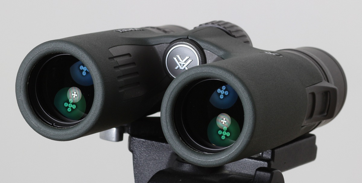

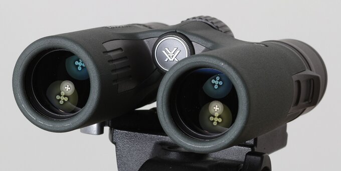

Vortex wie jak robić dobrej jakości powłoki antyodbiciowe, co jasno pokazały ostatnie testy transmisji modeli Razor HD i Razor UHD. Tutaj też wydaje się się, że zastosowane powłoki są najwyższej jakości i nałożono je na wszystkie granice powietrze szkło, przez co obraz jest jasny i pozbawiony zafarbów. Na ostateczny werdykt poczekamy jednak, do przeprowadzenia testów transmisji.
