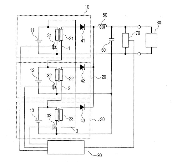

Przenośne urządzenia elektroniczne mają dość specyficzne wymagania jeśli chodzi o zasilanie. Gdy takie urządzenie znajduje się w spoczynku potrzebuje niewielkiej ilości prądu, lecz w ciągu ułamka sekundy pojawia się zapotrzebowanie na niemal dwukrotnie większe natężenie prądu, np. gdy wykonujemy zdjęcie aparatem, lub rozpoczniemy nagrywanie filmu kamerą. Takie fluktuacje poboru prądu, wymagają od ogniwa paliwowego, aby było w stanie dostarczyć w sposób ciągły prąd o dużym natężeniu, co wiąże się ze zwiększeniem ich pojemności, a to implikuje większe rozmiary fizyczne i podnosi koszty produkcji. W przeciwnym wypadku, gdy ogniwo nie jest już w stanie sprostać nagłemu zapotrzebowaniu na prąd, napięcie wyjściowe spada poniżej wartości wymaganej przez urządzenie.
Canon opracował ogniwo paliwowe składające się z kliku mniejszych ogniw, każde z nich generuje napięcie mniejsze niż wymagane przez urządzenie. Konieczny woltaż jest zatem uzyskiwany z kilku składowych z poszczególnych ogniw. Takie rozwiązanie powoduje, że napięcie wyjściowe może być dostosowywane w zależności od wymagań urządzenia i można łatwo skompensować jego spadek w przypadku nagłego wzrostu poboru prądu przez urządzenie. Jednocześnie takie ogniwo paliwowe nie wymaga tak dużej pojemności, co znacznie obniża jego koszt produkcji i rozmiary.
Jak widać temat ogniw paliwowych pojawia się w mediach coraz częściej, co utwierdza nas w przekonaniu, iż pojawią się one wkrótce w naszych aparatach.
Szczegółowy opis ogniwa paliwowego firmy Canon znajduje się we wniosku patentowym dostępnym na tej stronie.
