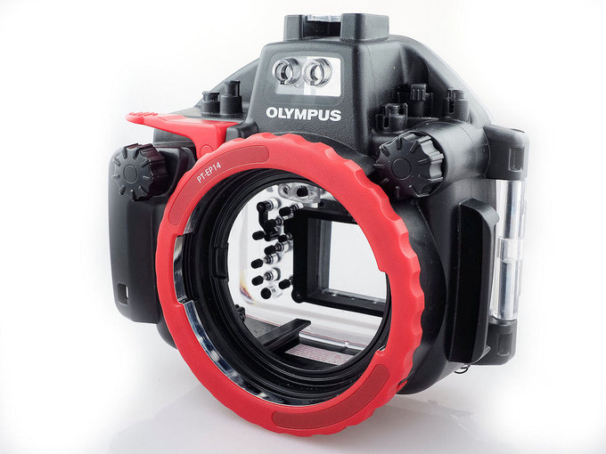

PT-EP14 – wodoszczelna obudowa do Olympusa E-M1 Mark II
Nie ukrywam, że poprzedni model wraz z obiektywem Olympus M.Zuiko Digital 8 mm f/1.8 ED PRO Fisheye był moim ulubionym zestawem do fotografowania pod wodą, o czym pisałem w artykułach: „Olympus E-M1 i najjaśniejszy na świecie fisheye M.Zuiko 8 mm f/1.8 PRO pod wodą” oraz „Podwodny świat z aparatami Olympus”. Jednak w przypadku nowego systemu zaszło kilka istotnych zmian, które sprawiają, iż znalazłem nowy obiekt pożądania.

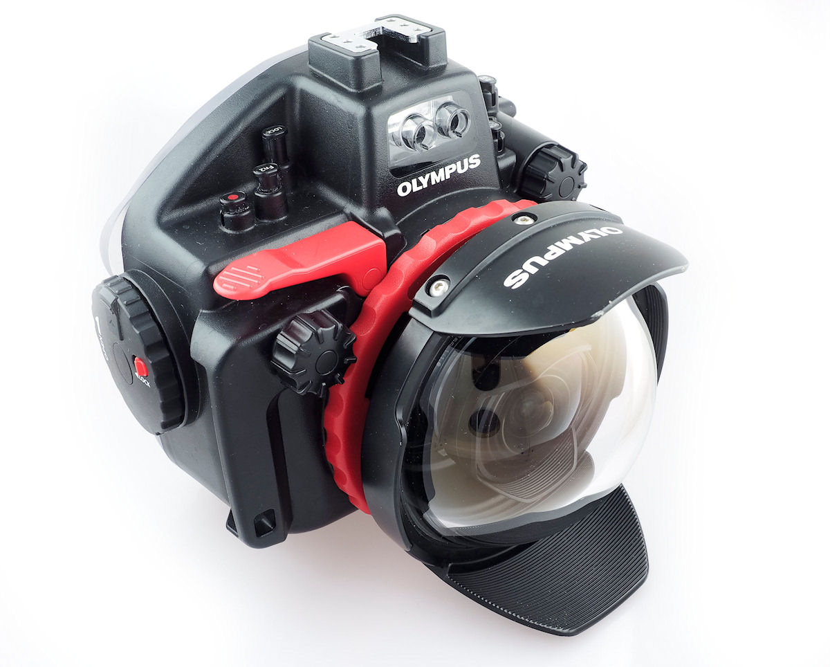

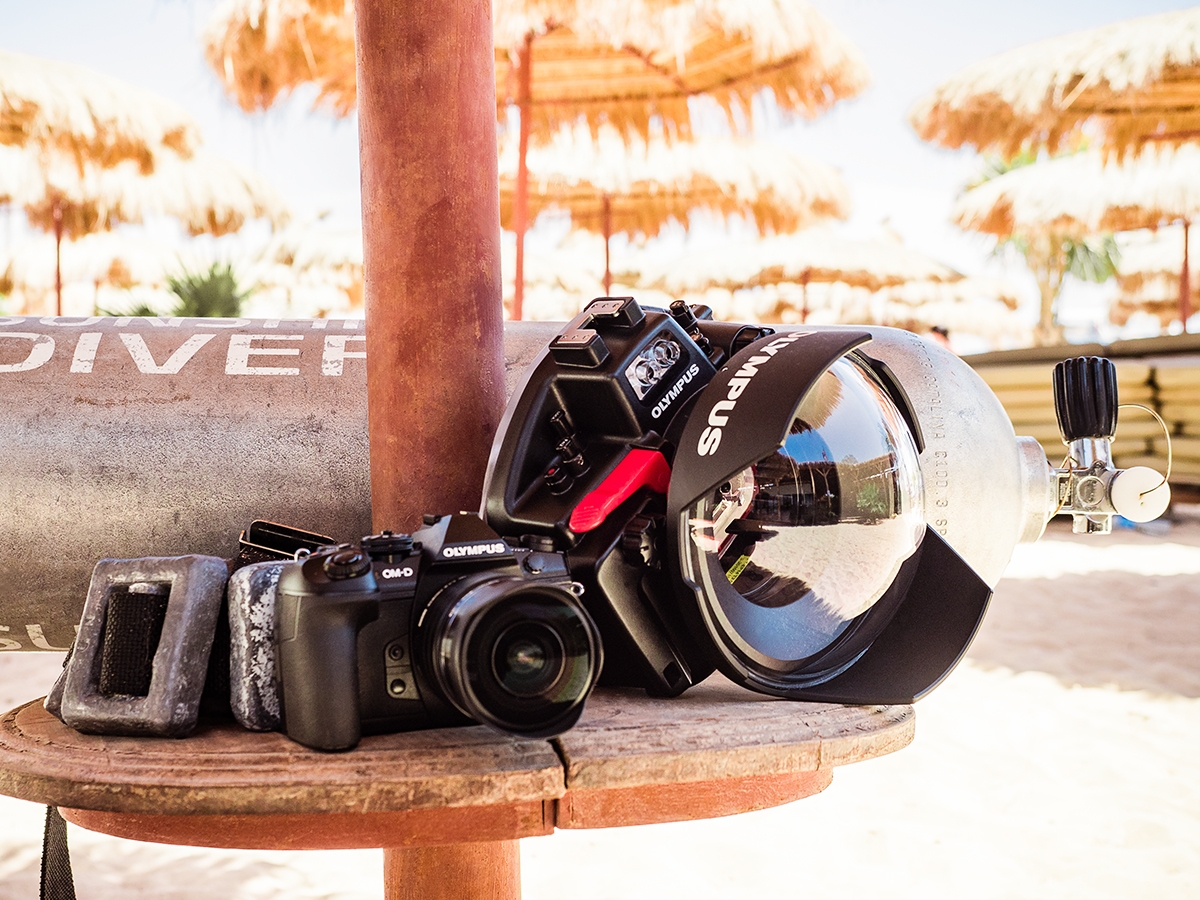

Zacznijmy od wspomnianej obudowy. Podobnie jak PT EP11 została ona wykonana z poliwęglanów, jednak jej wodoszczelność wzrosła aż do 60 metrów. Dzięki temu możemy w pełni wykorzystać możliwości portów PPO-EP02 oraz PPO-EP03, które charakteryzują się tą samą klasą wodoszczelności. System sprawdzi się więc nie tylko w nurkowaniach rekreacyjnych, lecz także technicznych.
Nurkowanie z Olympusem OM-D E-M1 Mark II - Rozdział 1
Olympus E-M1 Mark II w obudowie PT‑EP14 i z portem obiektywowym PPO-EP02 tworzą zestaw, z którym możemy nurkować na głębokości 60 metrów.

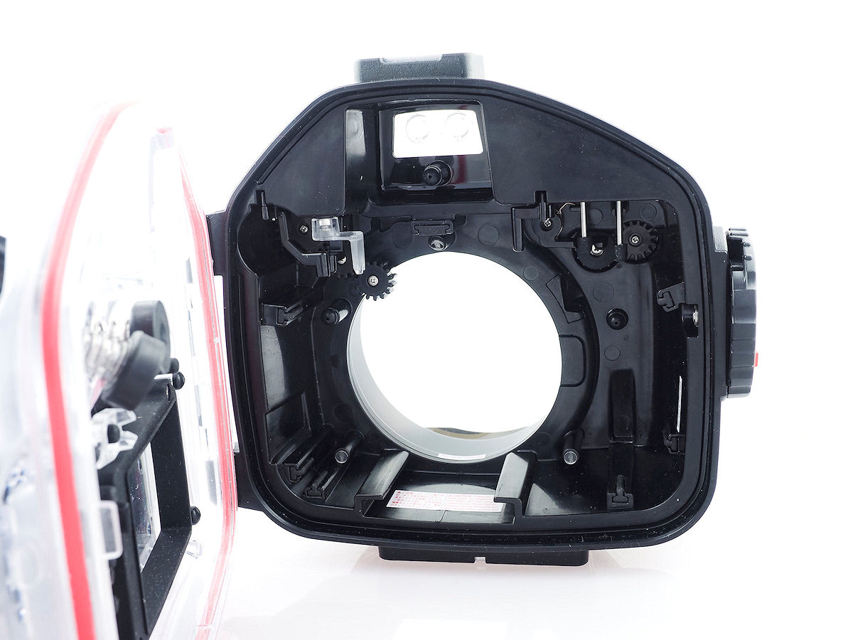

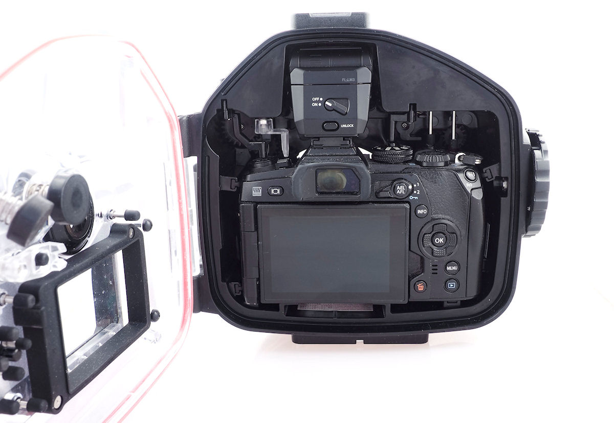

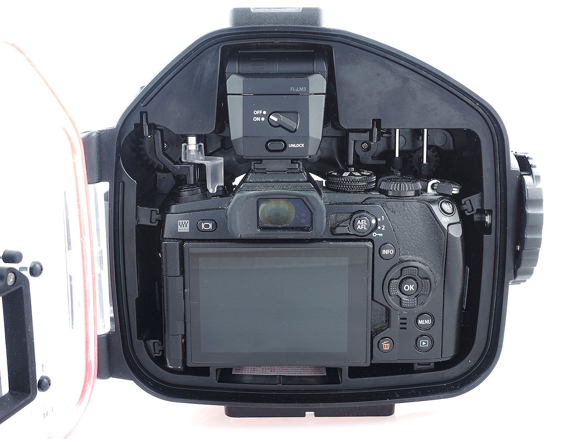

Za szczelność obudowy odpowiada duży o-ring umieszczony wokół odchylanej tylnej ścianki. Po jej otwarciu naszym oczom ukaże się komora, w której możemy umieścić aparat. Korpusu nie wkładamy już jednak tak łatwo, jak korpusu E-M1. Konstrukcja nowego bezlusterkowca wymusiła zastosowanie odchylanego ramienia będącego przedłużeniem włącznika aparatu na obudowie. Przed włożeniem korpusu do obudowy musimy zatem pamiętać o przesunięciu go w górę (element z przeźroczystego plastiku).
Po umieszczeniu aparatu w obudowie konieczne jest przesunięcie ramienia z powrotem w dół, aby sięgało ono do dźwigni ON/OFF na korpusie. W przeciwnym razie nie uda nam się włączyć aparatu po zamknięciu obudowy.

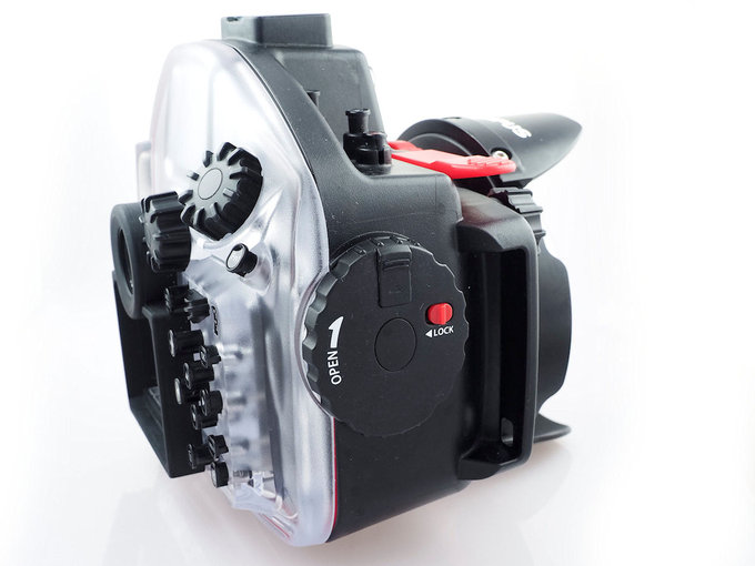

Sam mechanizm zamykający również został zmieniony w stosunku do starszego modelu. Teraz, ze względu na inną lokalizację suwaka blokującego, otwarcie obudowy jest nieco trudniejsze. Jednak tego typu rozwiązanie stanowi doskonałe zabezpieczenie przed przypadkowym otwarciem obudowy.

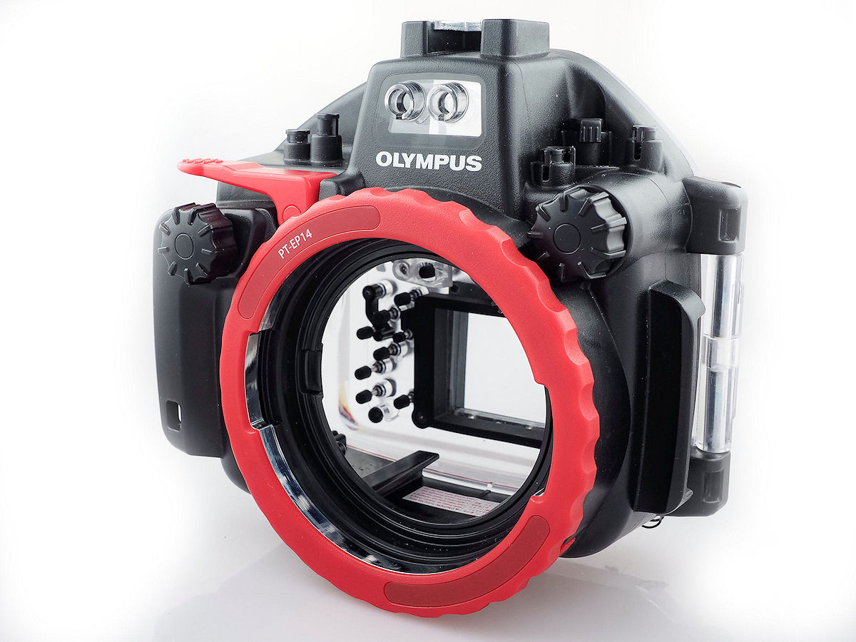

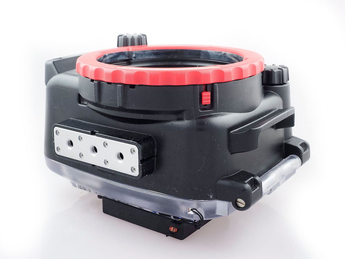

Mocowanie portów obiektywowych pozostało bez zmian. Mamy więc wygodny, dużych rozmiarów pierścień z blokadą umieszczoną na spodzie.

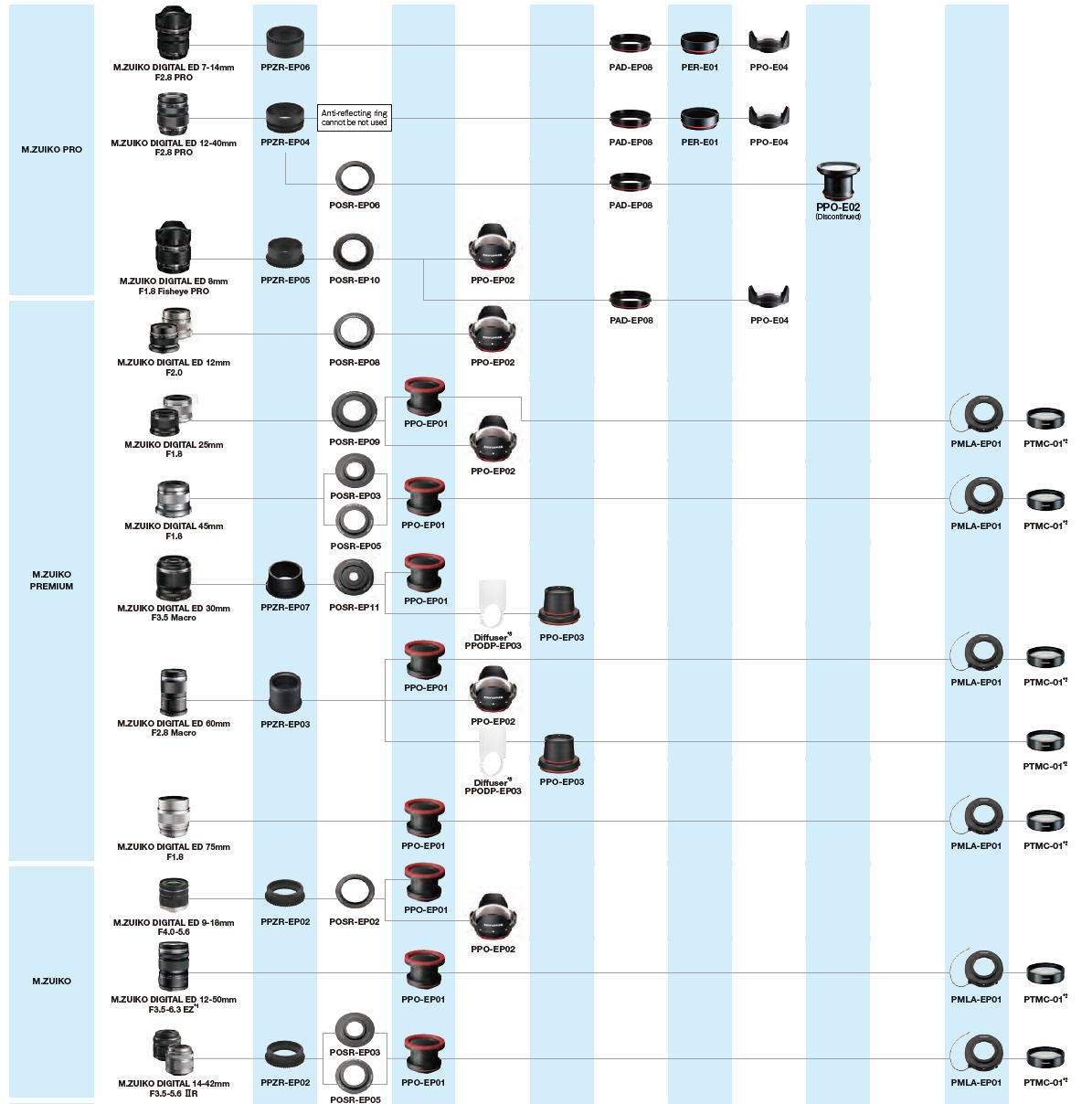

Do obudowy PT-EP14 możemy zatem w łatwy sposób podłączyć wszystkie trzy systemowe porty:
  • port płaski PPO‑EP01;
  • port kopułowy PPO‑EP02;
  • port płaski do makrofotografii PPO‑EP03.
Dzięki odpowiednim pierścieniom dystansującym oraz adapterom możemy użyć pod wodą aż 12 różnych modeli obiektywów M.Zuiko niemal w pełni pokrywających zakres ogniskowych od 7 do 75 mm.

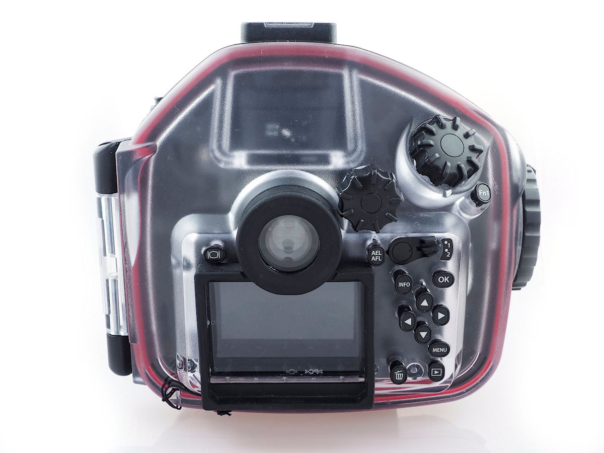

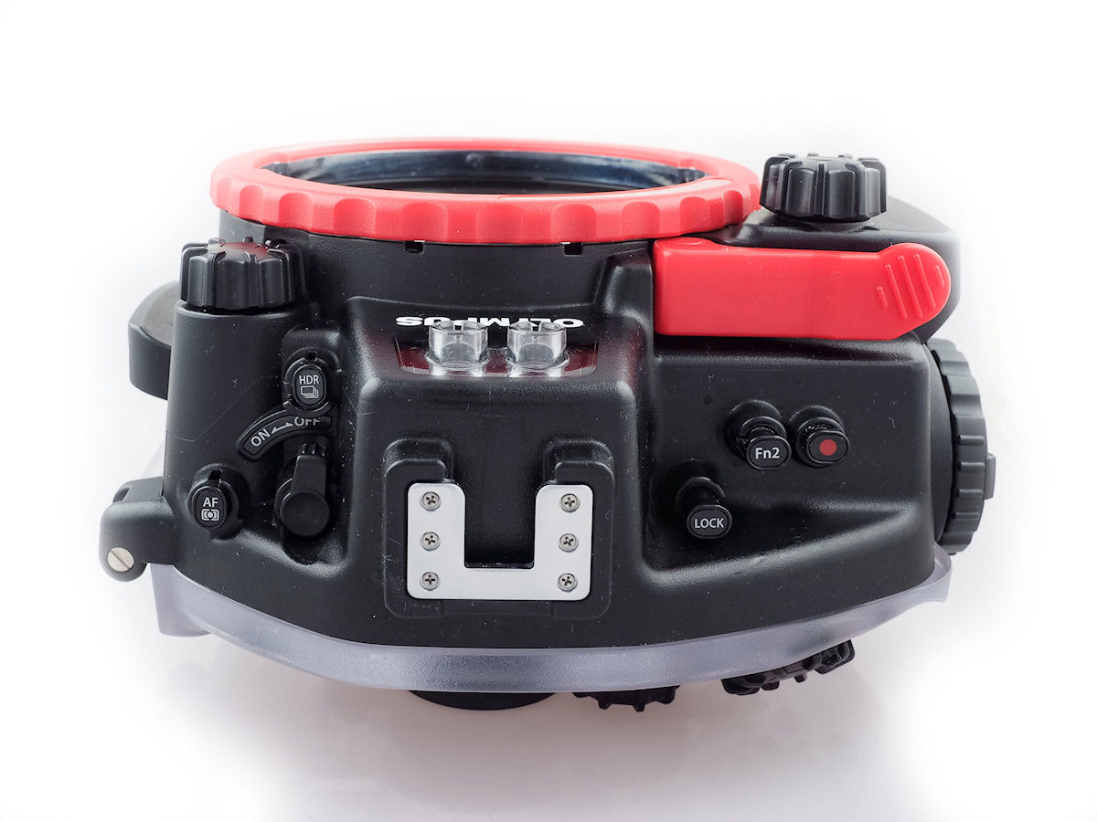

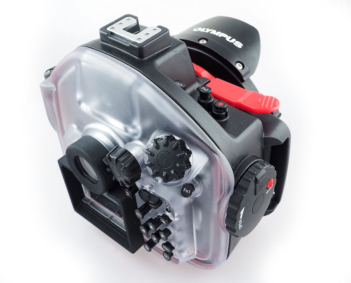

Obudowa PT-EP14 została tak zaprojektowana, aby dawać nam dostęp do niemal wszystkich manipulatorów na korpusie. Podczas naszych nurkowań możemy bez przeszkód operować wszystkimi przyciskami, dźwigniami oraz pokrętłami umieszczonymi na tylnej i na górnej ściance aparatu. Wyjątek stanowią przyciski przy mocowaniu bagnetowym, które z racji konieczności stosowania portów obiektywowych nie mają swoich wyprowadzeń na obudowie podwodnej.
