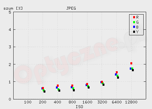

Zdjęcia tablicy Kodak Q-13 wykonaliśmy przy redukcji szumów ustawionej w pozycji Normal. Zapisywaliśmy je jednocześnie w formacie ARW (RAW) oraz w JPEG-ach. Szum na zdjęciach JPEG, zmierzony za pomocą programu Imatest, przedstawiamy na wykresie poniżej.

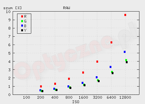

To co widać na wykresie wydaje się zbyt piękne, aby mogło być prawdziwe. Poziom szumów nawet na bardzo wysokich czułościach jest stosunkowo niski. Do tego jeszcze nie zależy od koloru. Szansę na sprawdzenie jak jest w rzeczywistości dają zdjęcia zapisane w formacie RAW. Spójrzmy więc na wykres, pokazujący zmierzone przez nas wielkości szumu dla poszczególnych czułości. Wyniki pochodzą z 48-bitowych TIFF-ów wywołanych za pomocą programu dcraw z plików zapisanych w formacie ARW.
Sony Alpha DSLR-A500 - Szumy i jakość obrazu w RAW
Wyniki pomiaru poziomu szumu w A500 nadal są bardzo dobre. Dla wysokich czułości szum rośnie zgodnie z prawami fizyki. Nie widać więc ingerencji oprogramowania w to co jest zapisywane w pamięci aparatu. Wygląda na to, że projektanci zadbali o to, żeby mniej wymagający użytkownicy dostawali skutecznie odszumione JPEG-i, a bardziej wymagający mieli do dyspozycji prawdziwe surowe dane zapisane w formacie RAW.
